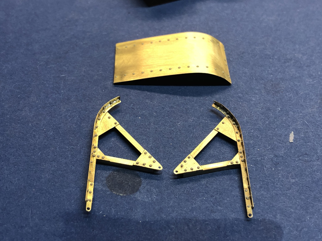

StasHobbiesДата: Понедельник, 04.01.2021, 00:14 | Сообщение # 76

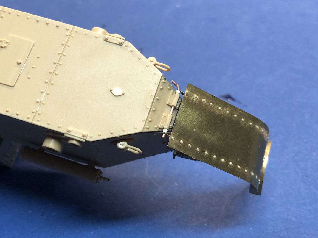

Вторая кочерга получилась лучше, я бы сказал аккуратнее. Так же проклепал лист, теперь нужно собрать хвост полностью.

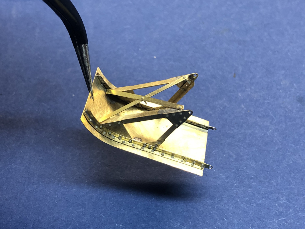

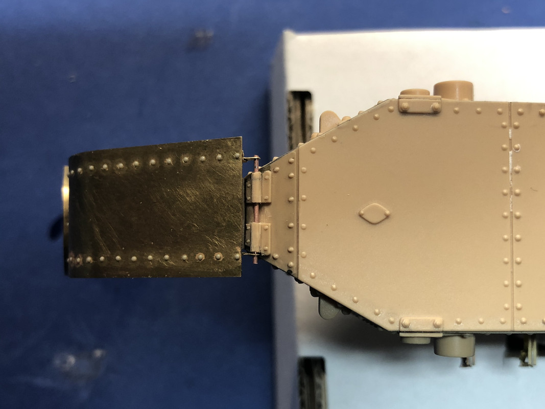

StasHobbiesДата: Вторник, 05.01.2021, 01:48 | Сообщение # 81
Спаял хвост, теперь надо сделать крепления.

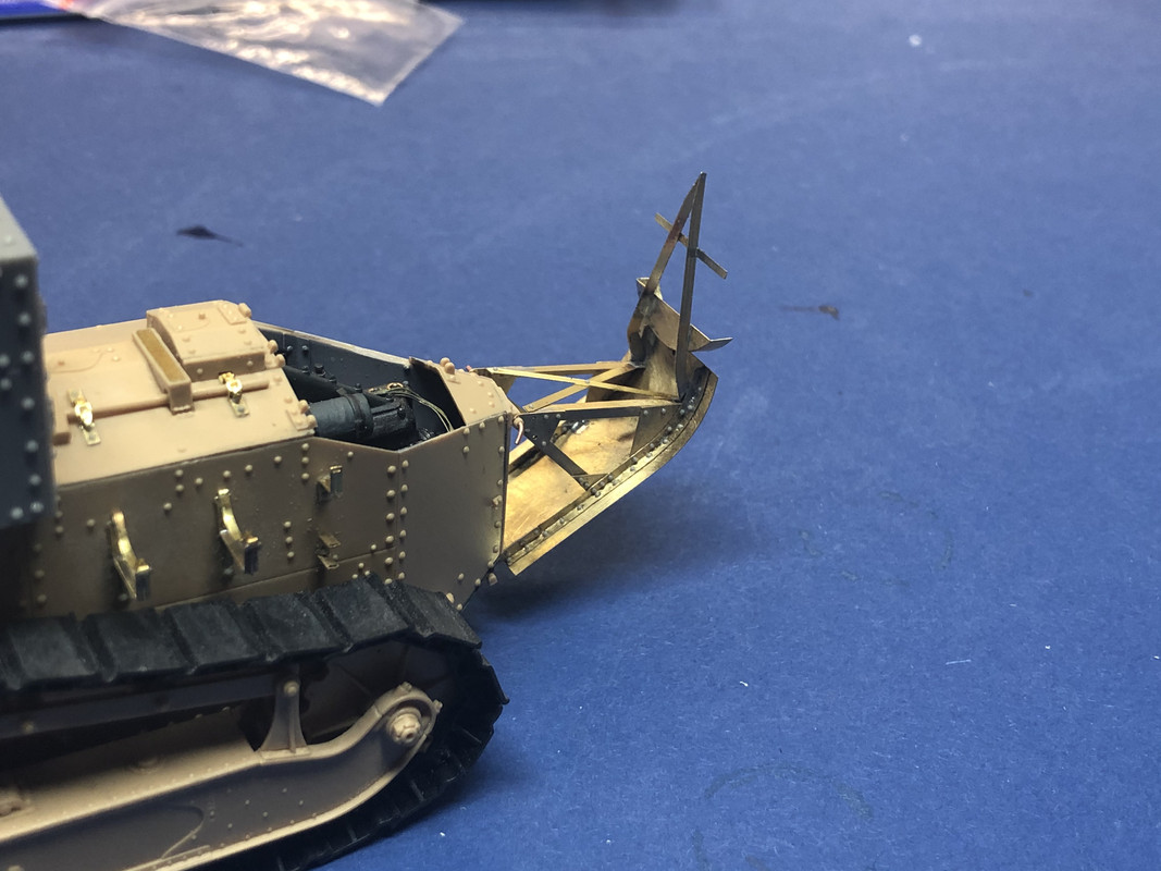

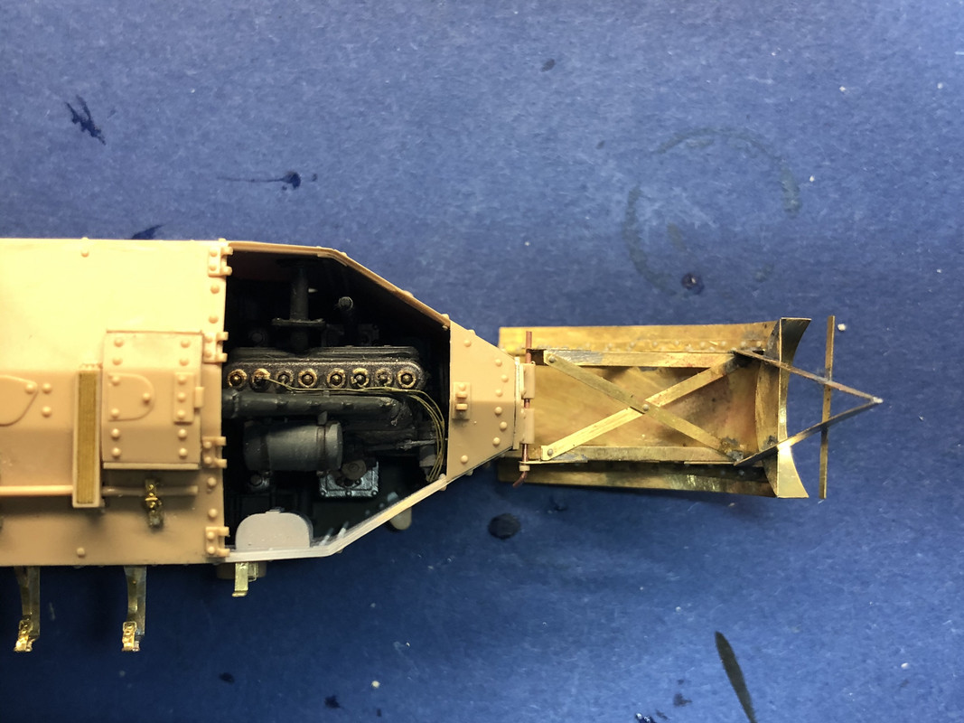

StasHobbiesДата: Среда, 06.01.2021, 00:52 | Сообщение # 82
Примерял «хвост», и он оказывается шире чем крепления на корме. Жаль, но это уже не исправить, оставлю как есть.
MerinДата: Среда, 06.01.2021, 01:41 | Сообщение # 83
Сообщений: 2610
StasHobbieswacko  так беда в креплениях?  или в хвосте?
StasHobbiesДата: Среда, 06.01.2021, 09:13 | Сообщение # 84
Беда в хвосте, ширина крепления у него больше чем на корме. Делал по инструкции и на этот момент обратил слишком поздно внимание.
excccpДата: Среда, 06.01.2021, 10:12 | Сообщение # 85
Сообщений: 92
Можно попробывать  подклеить на хвост трубочки (по стрелкам) и связать их со швеллером. По ширине будет как раз
Мне кажется, получится вполне логичная конструкция

StasHobbiesДата: Среда, 06.01.2021, 16:13 | Сообщение # 87
excccp, спасибо, идея то хорошая, но не было на настоящих машинах этого зазора. Я постараюсь туда вставить трубочки, но если кто то собирается делать FT 17, то на этот момент стоит обратить внимание.

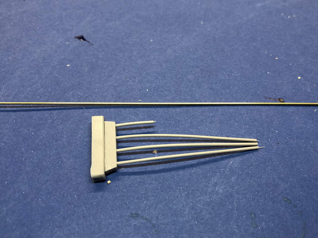

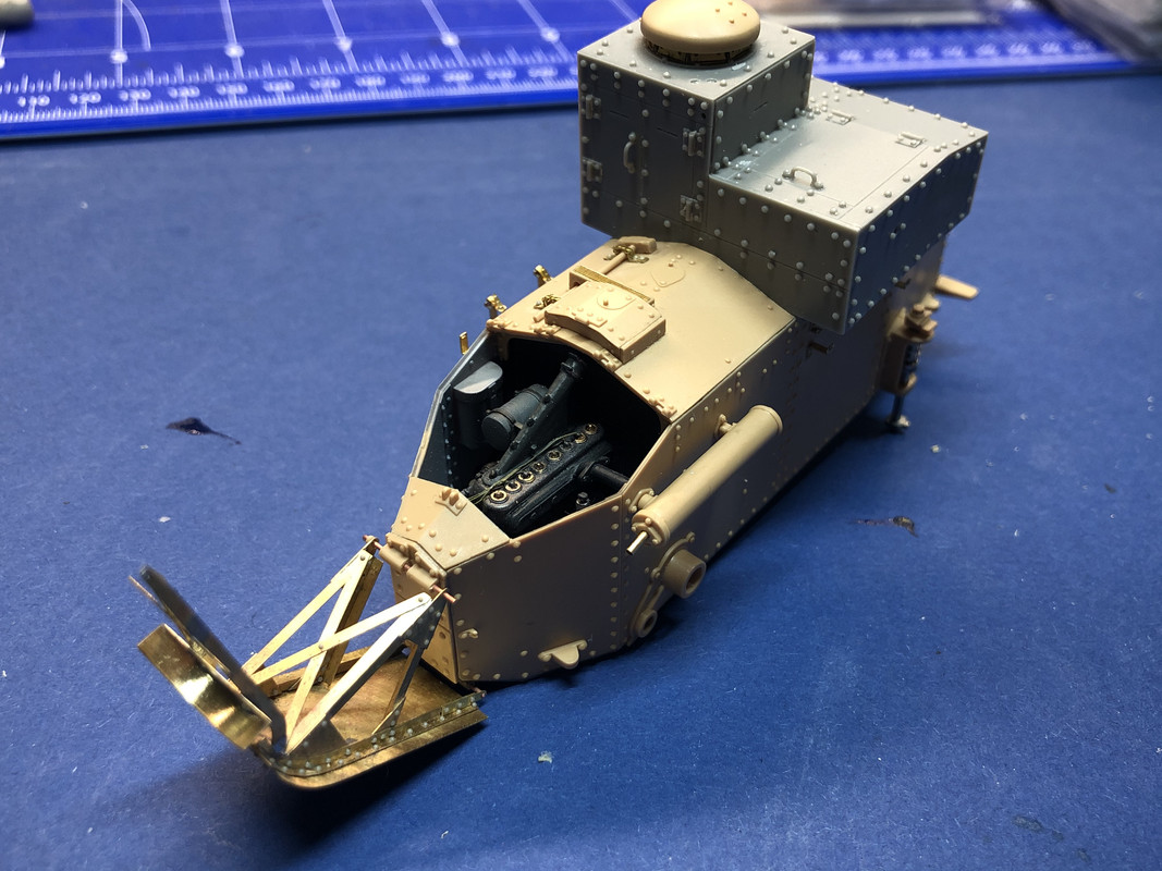

StasHobbiesДата: Четверг, 07.01.2021, 01:56 | Сообщение # 88
Оставил хвост пока в покое и занялся правым бортом. Сделал глушитель и крепления для антенн. Сами антенны из набора оказались погнутыми, но повезло, что у меня есть трубка латунная подходящего диаметра. Буду делать антенны из неё.

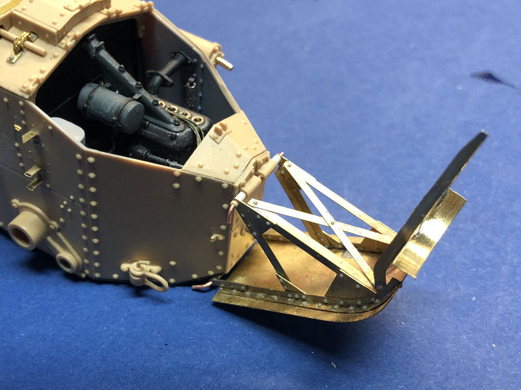

StasHobbiesДата: Четверг, 07.01.2021, 16:51 | Сообщение # 89
Доделал хвост, вставил втулки на шарниры, пусть это отсебятина, но к сожалению хвост не исправить.
MerinДата: Четверг, 07.01.2021, 18:29 | Сообщение # 90
Сообщений: 2610
StasHobbies, смотрится нормально, на фоне шикарного хвоста никто и не заметит... а мы никому не скажем  smile  whistling
