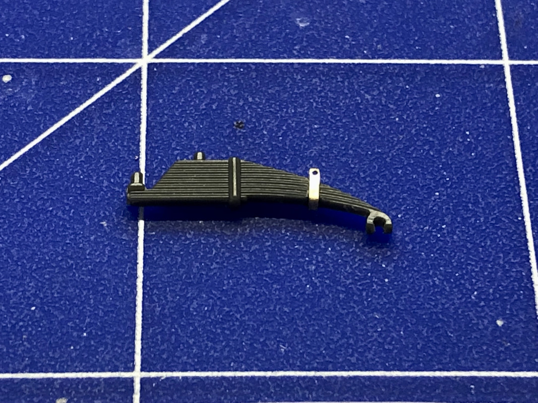

StasHobbiesДата: Воскресенье, 23.01.2022, 00:36 | Сообщение # 19
до конца ГБ еще месяц, а уменя только вот это. Начал собирать ходовую, и на рессорах решил попробовать сделать струпцины. Полоска латунь, просверлил отверстия 0,4 и вставил болты от МС.

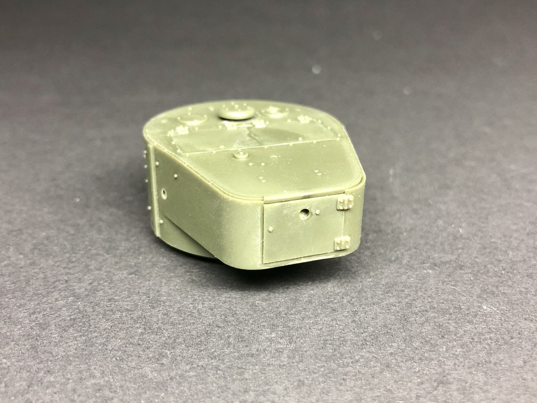

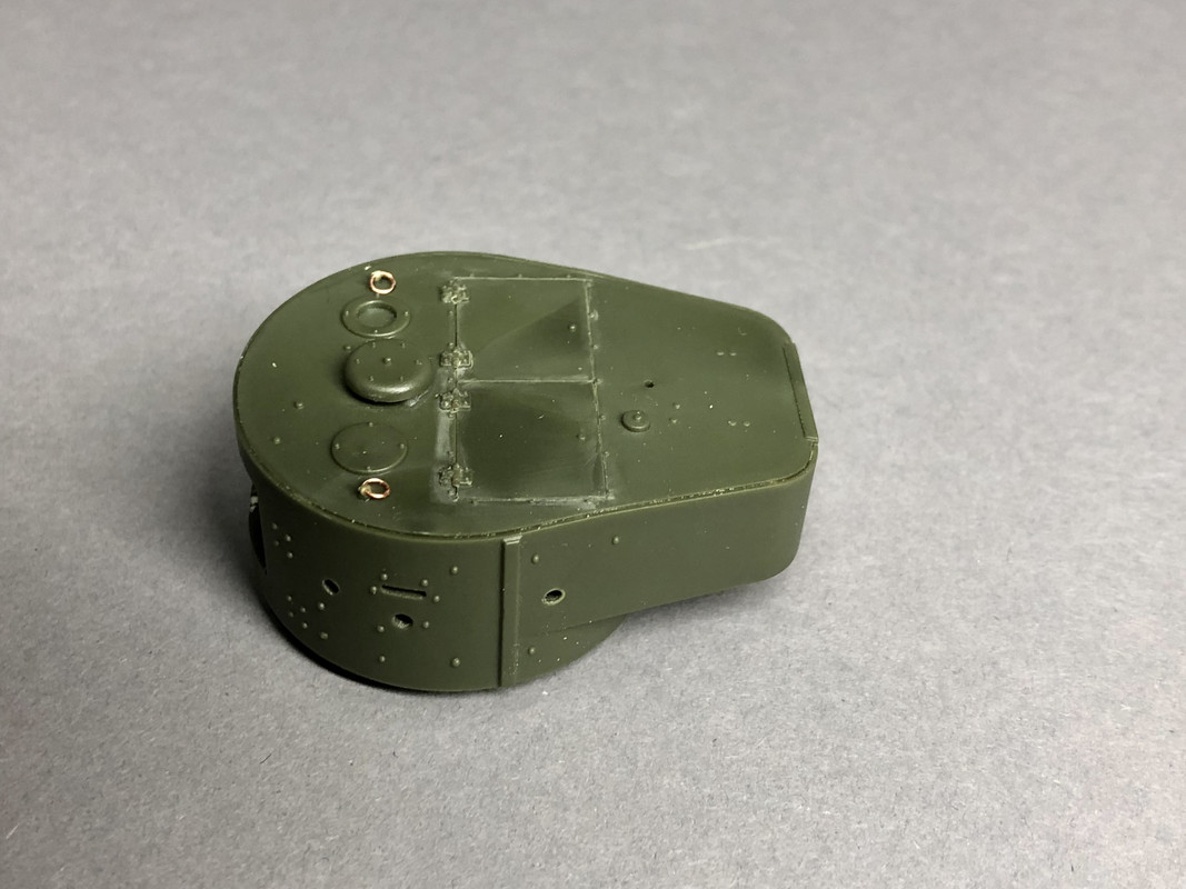

Hart, времени очень мало, а сделать надо еще очень много. Начал делать башню, переделал пистолетные порты, и думаю делать или не делать сварной шов по периметру крыши башни. Отверстия в боках башни, с права и с лева от пистолетного порта, это под антенну.
HartДата: Вторник, 25.01.2022, 13:06 | Сообщение # 23
Сообщений: 9123
Дело конечно автора, но как то не солидно что ли. cool
 Это не отверстия, а пробоины от снарядов  biggrin  А если серьезно то зачем отверстие в задней дверце?

StasHobbiesДата: Вторник, 25.01.2022, 14:42 | Сообщение # 25
Hart, сварной шов будет, а отверстие в дверце это вроде порт для стрельбы из личного оружия. Кажется под дверью в погоне башни должен ещё один быть.
vftdrf47, Жаль, не доглядел! Спасибо за подсказку, постараюсь исправить.
HartДата: Вторник, 25.01.2022, 15:57 | Сообщение # 26
Сообщений: 9123
Не выйдет, стрелок тогда голову боком должен к потолку прикладывать что бы прицелиться, высоковато как то. ИХМО

vftdrf47Дата: Вторник, 25.01.2022, 16:09 | Сообщение # 27
Сообщений: 638
Репутация: 202
Основное предназначение порта - пропуск тросика для принудительного отката орудия biggrin , т.к. "сорокопятка", особенно первых выпусков, только называлась "полуавтоматической", в реале была "четвертьавтоматической", а при использовании ОФС и ОС вообще вручную надо было откат делать, бывало biggrin . Сама дверца - для облегчения демонтажа орудия....
...Ну и стрелять через порт тоже можно было - не глядя, по принципу "не подходи, убью" biggrin

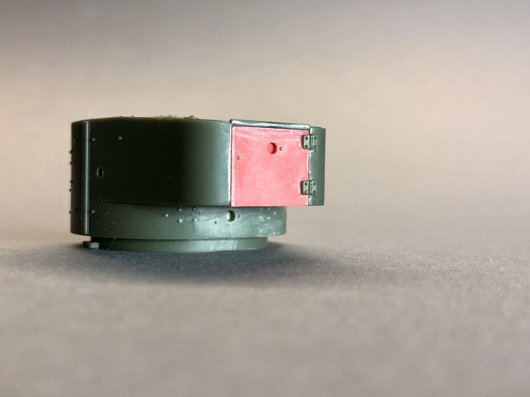

StasHobbiesДата: Среда, 26.01.2022, 21:42 | Сообщение # 28
Hartvftdrf47, спасибо за инфу!
исправил кормовой люк, идеально по толщине подошёл пластик от 2.5 дискеты. Сделал еще два металических колечка на башне. На погоне башни добавил клепки, и сделал отверстие.

vftdrf47Дата: Четверг, 27.01.2022, 14:39 | Сообщение # 30
Сообщений: 638
Репутация: 202
По бортам башни должны быть болты, клепки только вокруг смотровой амбразуры (4 шт.) и одна справа от пистолетного порта (просто по фото не заметно, клепки там или болты). Болты, там где слева две группы по 4 метиза, на 0,5, остальные 0,6. На погоне башни - тоже болты, кроме клепки крепления заслонки пистолетного порта. На крыше башни не забыть еще одно, третье "колечко" biggrin . И если уж поставили метизы по погону башни, то сам модельный Бог велел поставить метизы на днище башенной ниши и приварить верхний башенный лист biggrin
