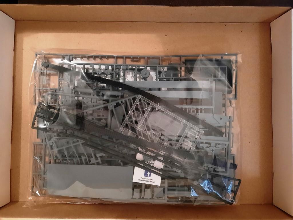

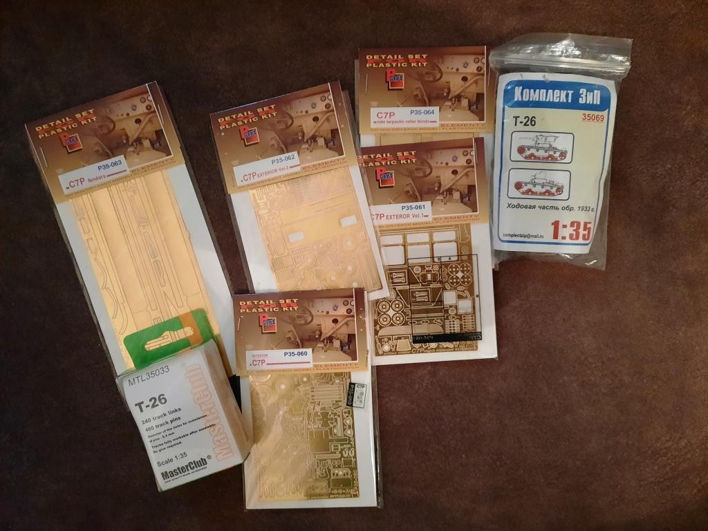

Пожалуй и я начну сборку.
Откровенно говоря меня очень подкупил бокс арт этой модели. Очень уж Художник все классно и живописно представил. Правда на качестве литников это мало отразилось. Несмотря на большую коробочку, литники в ней занимают мало места.
Пришлось немного добавить афтера.

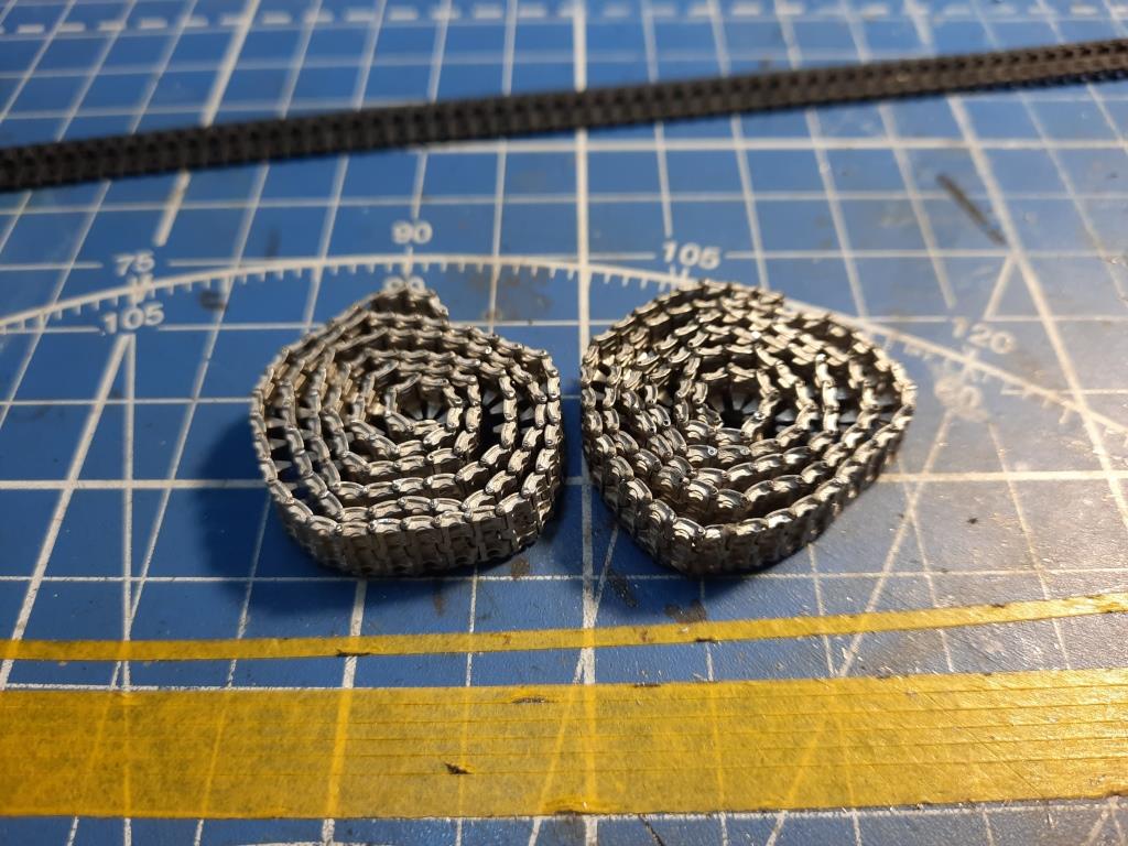

Начал на сей раз с гусянки. Откровенно говоря возюкался довольно долго. Каждый трак пришлось подчищать и подгонять.

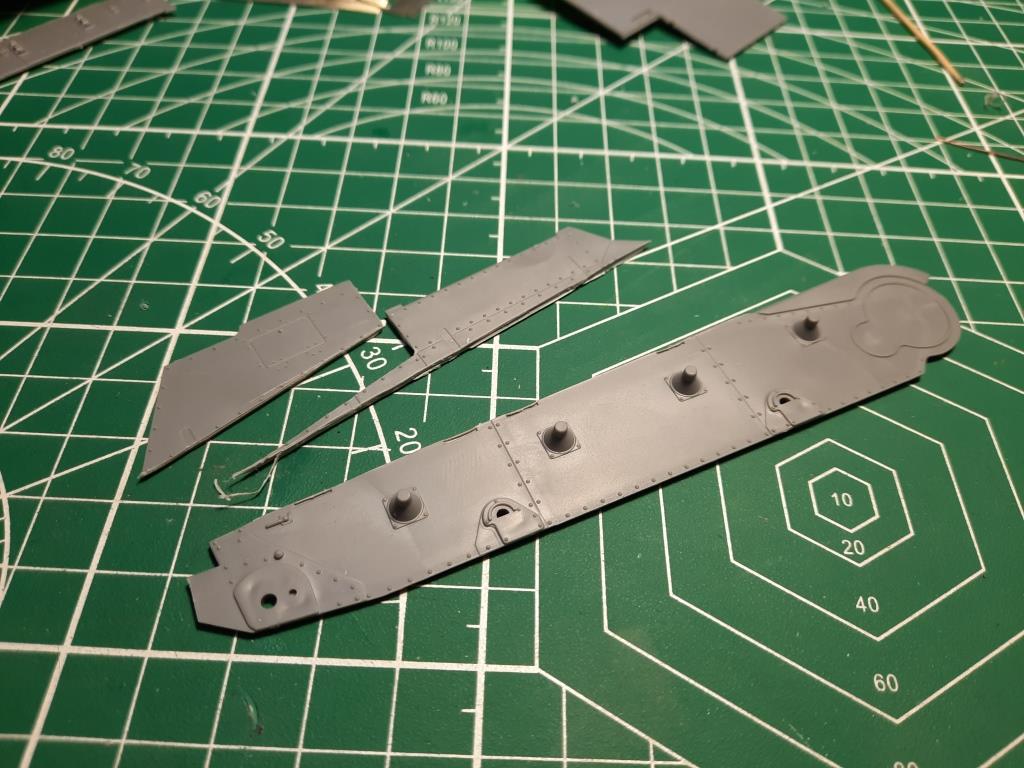

Далее продолжил с корпусом. Сточил бронировки картеров, теперь вот ожидаю прибытие запчастей, пока разбираюсь по ходу с кучей травления. Напичкали его знатно.

Цитата Ditrich ()
На сколько я помню- траки отличались от Т-26
- зиповская ходовая Т-26 не совсем подходит. У поляков и крепление рессор иное было и поросята вроде как отличались + свой ленивец.
Ну скажем так, для семерки пока никто не выпускает, разве только покупать отдельно IBG, но это не логично. Рессоры конечно придется нарастить, это мы уже проходили на мираже семерке.
Цитата Ditrich ()
в травлении есть сетки на капот двигателя, но за ними девственная пустота, а на фото отлично просматривается стенка и 2 вентилятора. Будешь делать?
Это вопрос сложный, наверное попробую что-нибудь изобразить.
За фото спасибо. Жаль не одного фото с краном нет.

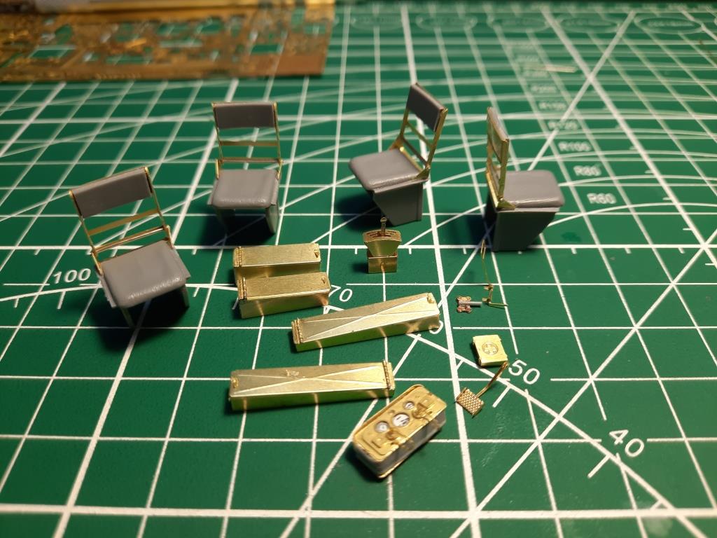

HartДата: Вторник, 28.12.2021, 14:02 | Сообщение # 10
Сообщений: 9242

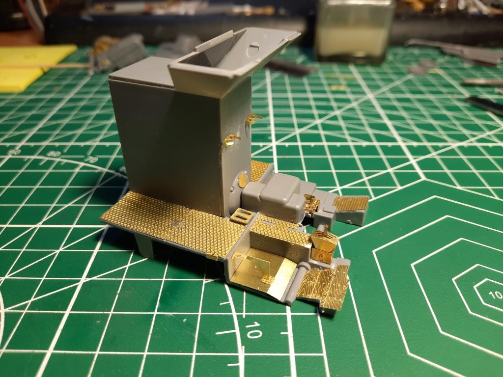

Итак, отпуск позади, Питер не смотря на кашу, все же обогатил запасы хомяка, обошел почти все модельные магазины. Тем не менее смотрю какое то затишье в ГБ. Будем исправлять это дело. Начал воевать с травлением. Не знаю как Loki, справлялся с размещением и разборкой мест расположения деталей в модели, но рассматриваю фото его стройки для снятия спорных вопросов.

Какие симпатичные стульчики вышли biggrin  И, ура, еще кто-то в ГБ появился! biggrin  А то одному было страшно......

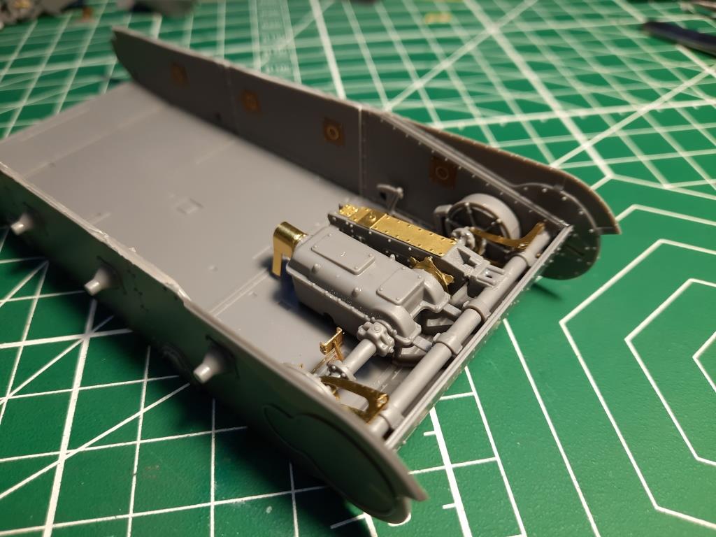

HartДата: Среда, 29.12.2021, 15:31 | Сообщение # 15
Сообщений: 9242

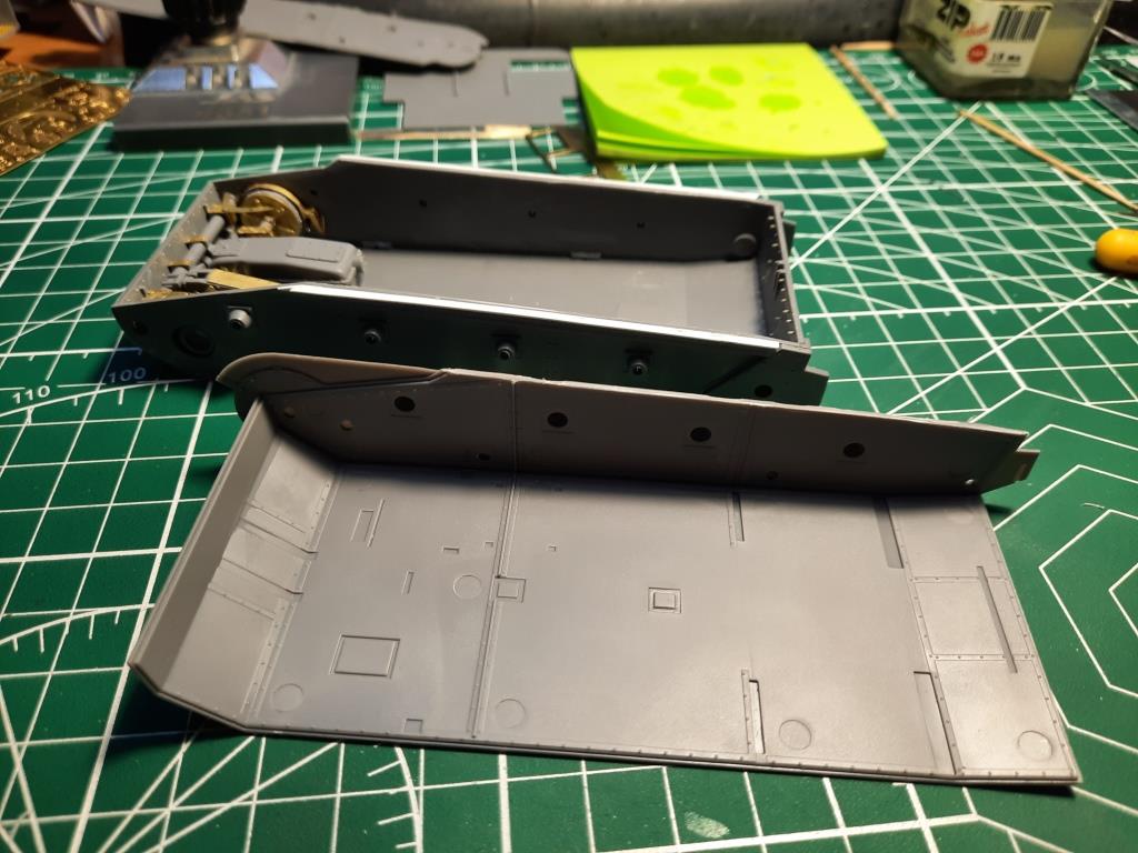

Скажем так, предновогоднее обновление. Посмотрел еще раз на ходовую для Т-26,  uhm почесав тыковку, приняв во внимание вышесказанные коменты, по поводу её, в общем принял решение скрестить мираж и IBG, а то чего он лежать то будет  shades  Дабы не было пути назад, не стал все это дело откладывать в долгий ящик и срезал верхнюю часть.
трансмиссию пришлось также скрещивать
На удивление все встало на свои места. Небольшой промежуток между надстройкой и коробкой я закрою кожухом, тем более в семерке вал был в защите.
