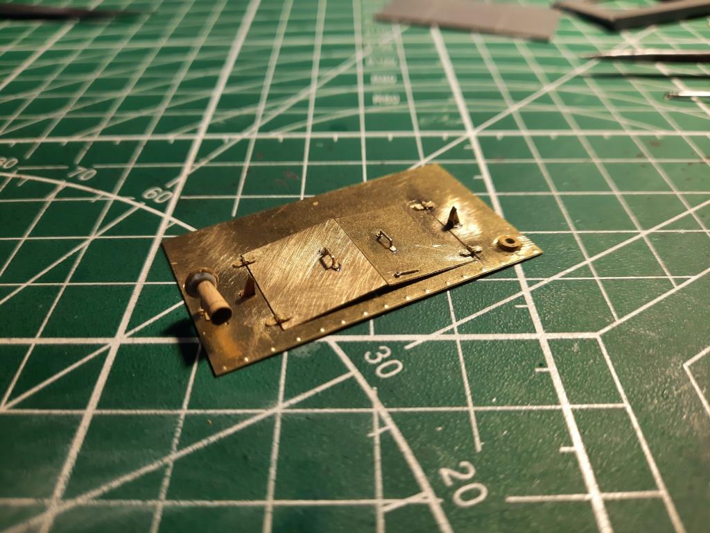

Серега, понимаю твоё нетерпение, по сравнению с твоими стройками, моя - это ЧЕРЕПАХА.  angry  Но, сегодня день потратил на накладные лобового стекла, те которые открываются вперед. Сделаю одно закрытым, одно открытым. По крайне мере так планирую. Три раза переклеивал. Никак не мог попасть в периметр что бы ровно. Все электризуется или просто магнитится, вроде на место поставил, а пинцет убираешь и опа, мля он опять сдвинулся. Вроде выровнял, приклеил, а потом- на , и перекос. Русских слов просто не хватает. Откровенно говоря, даже не представляю как я эту кабину собирать буду. Loki  тут конечно респект в его сборке.  Не знаю как он, но у меня иное. Суть в том, что я, иду от обратного, по инструкции так как бы, но в моём случае срещивания, без этого никак, будут нестыковки. Я же стараюсь минимизировать эту хрень. Да, простят меня Админы, не виноват я, типа вырвалось  happy , но все очень сложно, крыша крепиться к подпорке, а та в свою очередь жестко уже приклеена к интерьеру, что в свою очередь привязывается к корпусу и что самое важное, к лобовой плите, а я ее, еще не поставил на место.  В общем работаю.

Дим, я родную морду использовал. Мне проще было.

Ну, я сам решил плясать от противного... whistling

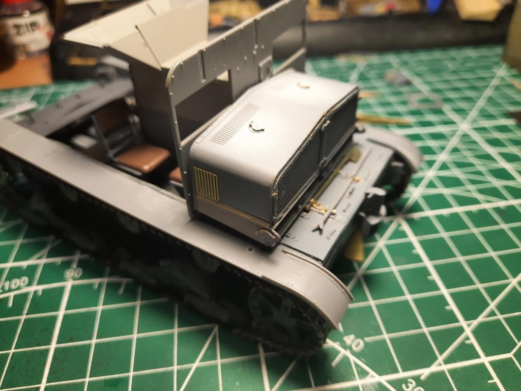

Итак, похоже я сел в лужу. Правда никак не могу въехать как и где косякнул.  uhm
Суть в том что, сегодня пробовал прикинуть все на свои места и выяснилось что все вместе НЕ собирается.
Моторный кожух просто физически не садится на место. Причем ванны что у мираж что у IBG по длине почти одинаковы, разница в пол мм. Кабина тика в тику по направляющей оси совпала, а в итоге  tease
Какие будут мысли?
