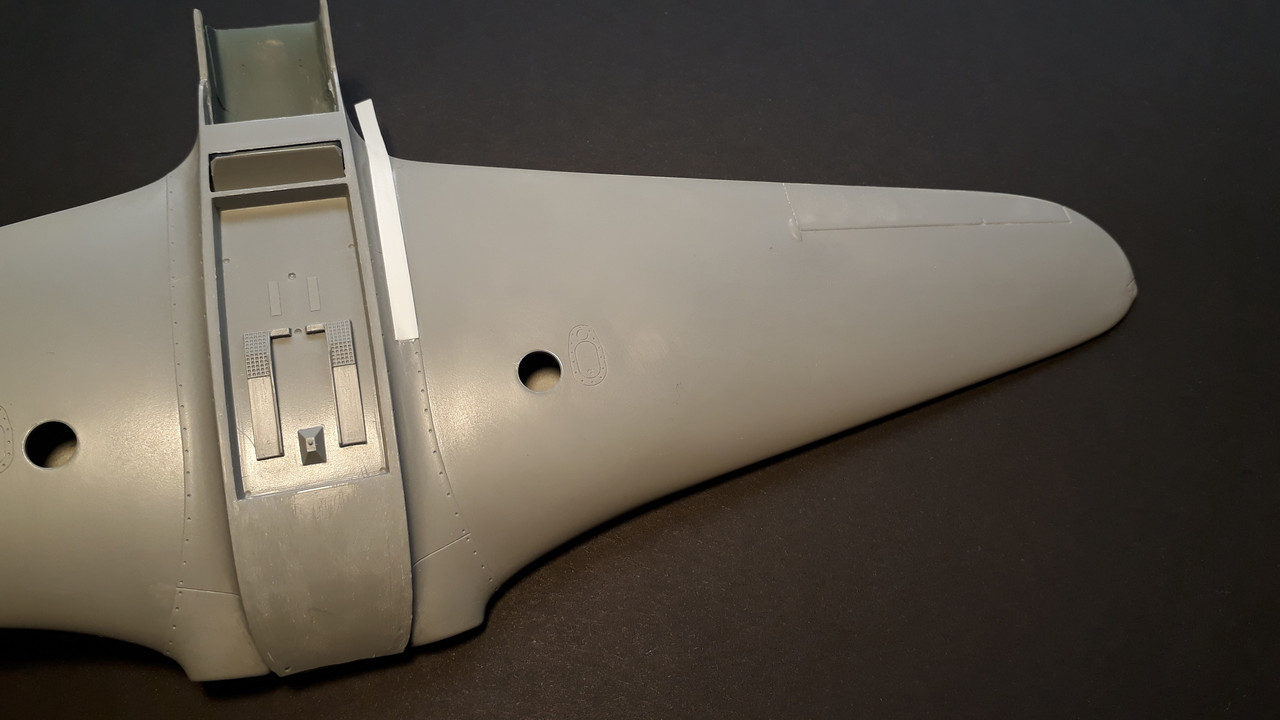

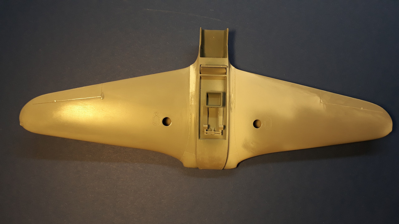

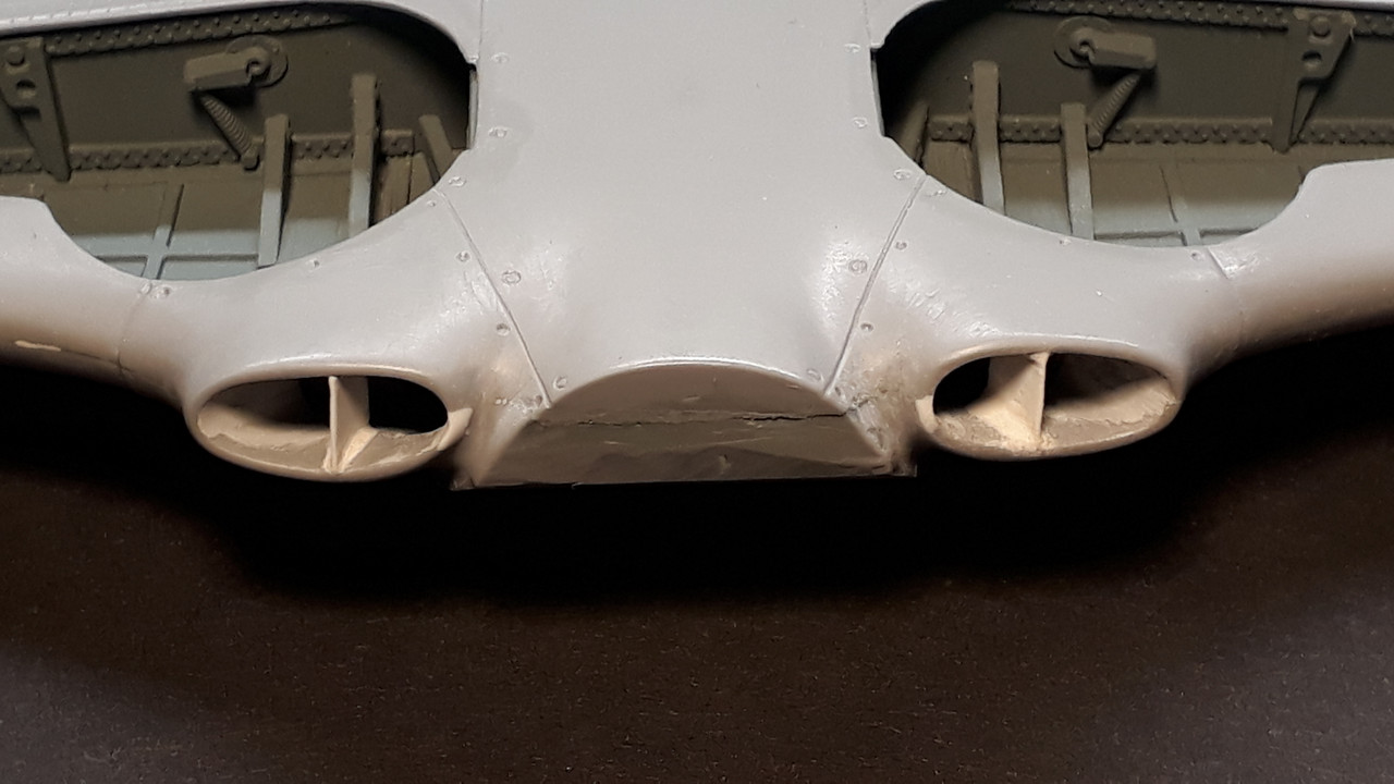

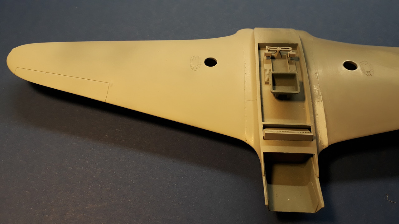

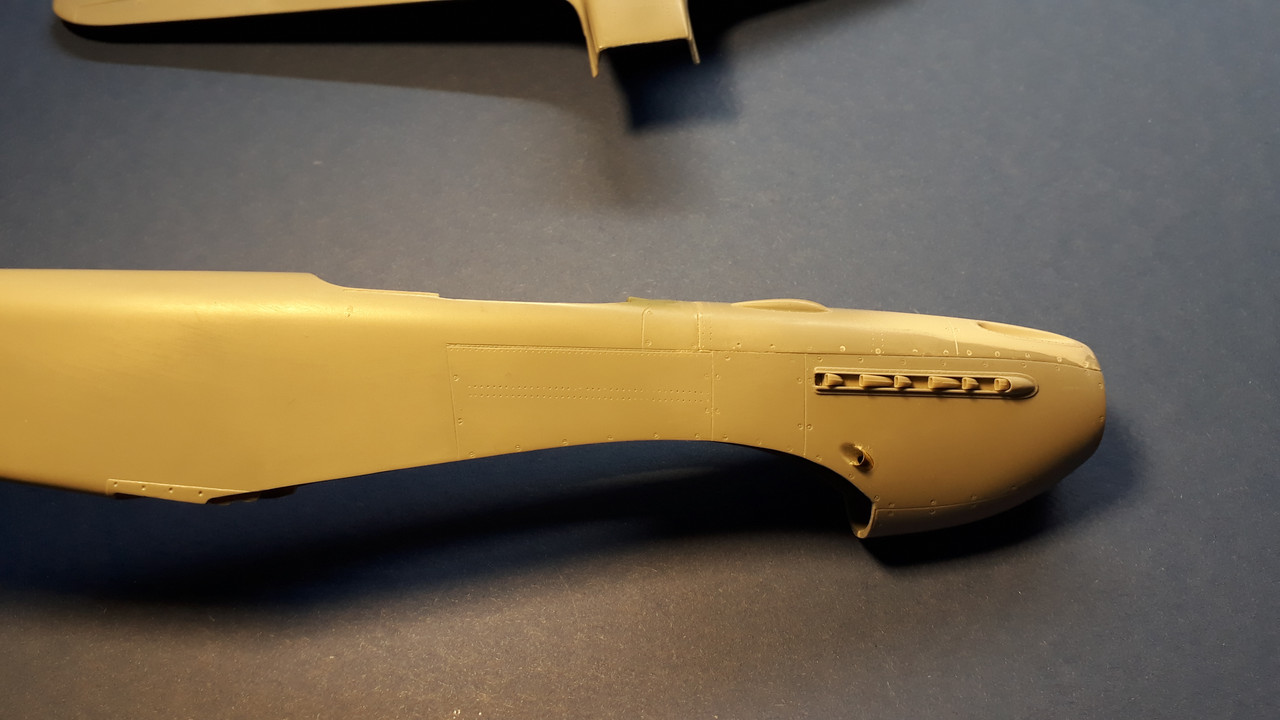

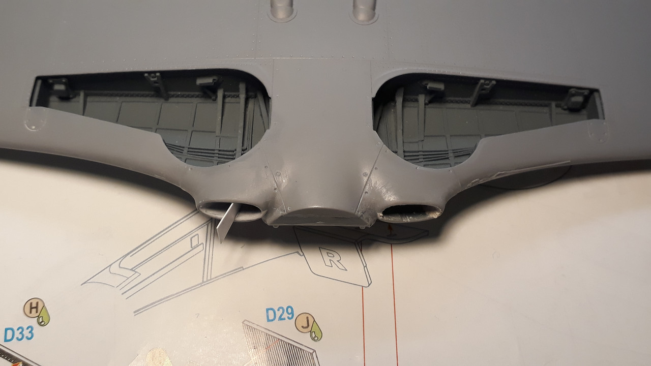

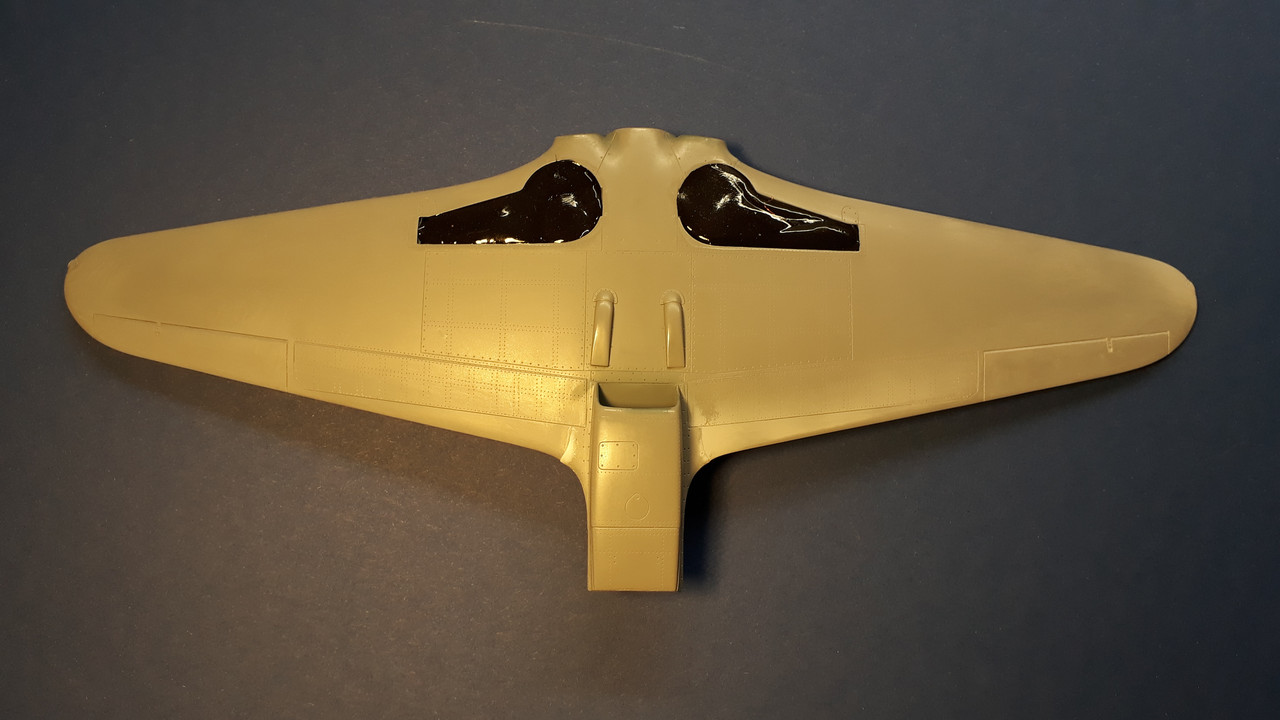

рашпиль и руки есть, хотя насчет рук это спорный вопрос, а вот времени в обрез. Сделал ниши шасси, травло в топку, шланги сделал из литников. Очень понравились эпоксидные патрубки и приборка.

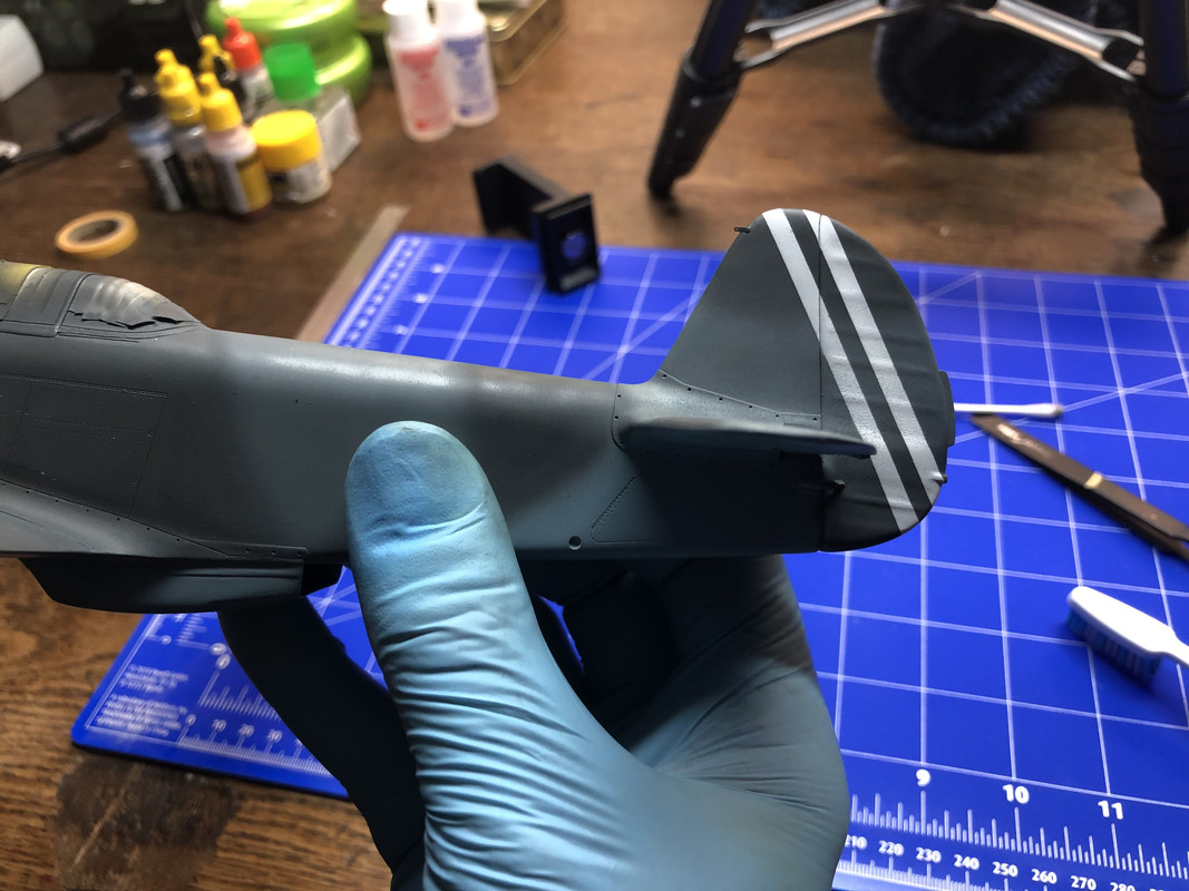

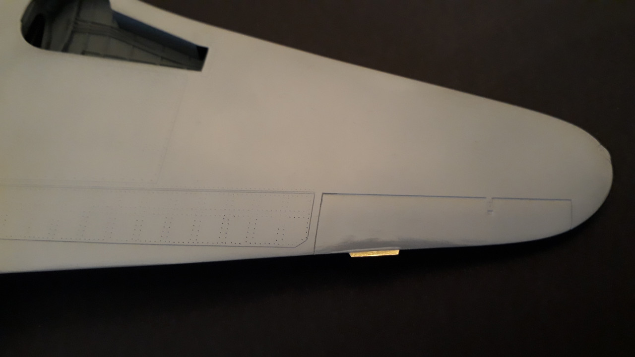

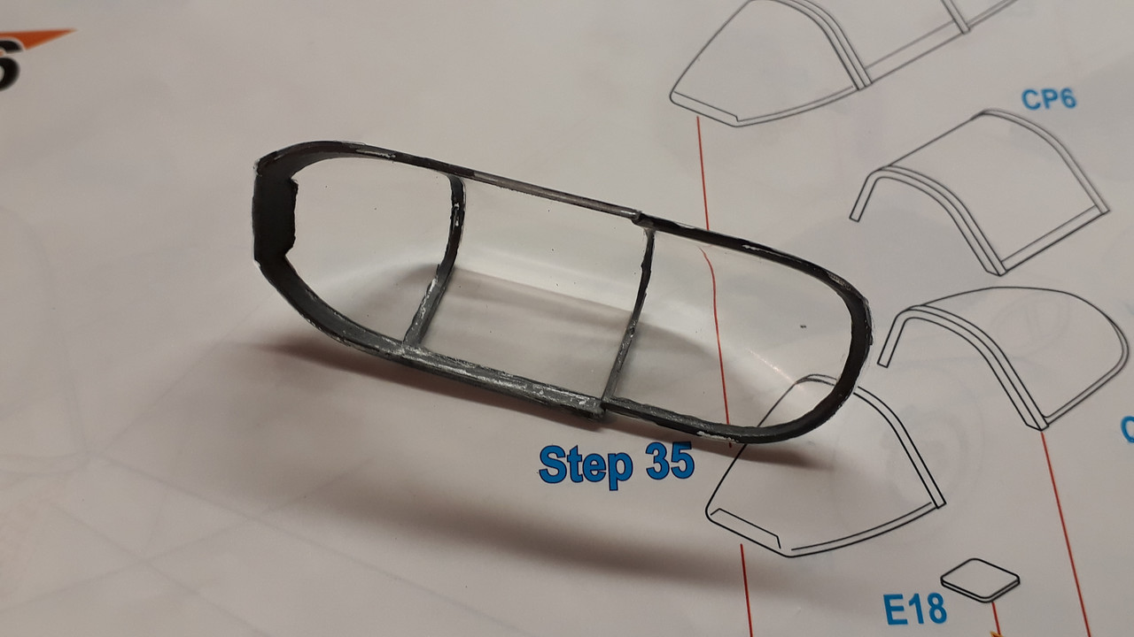

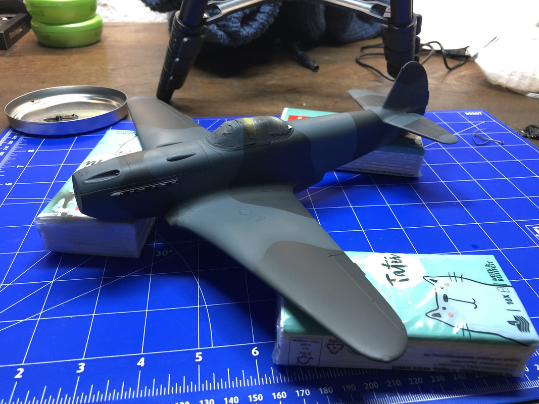

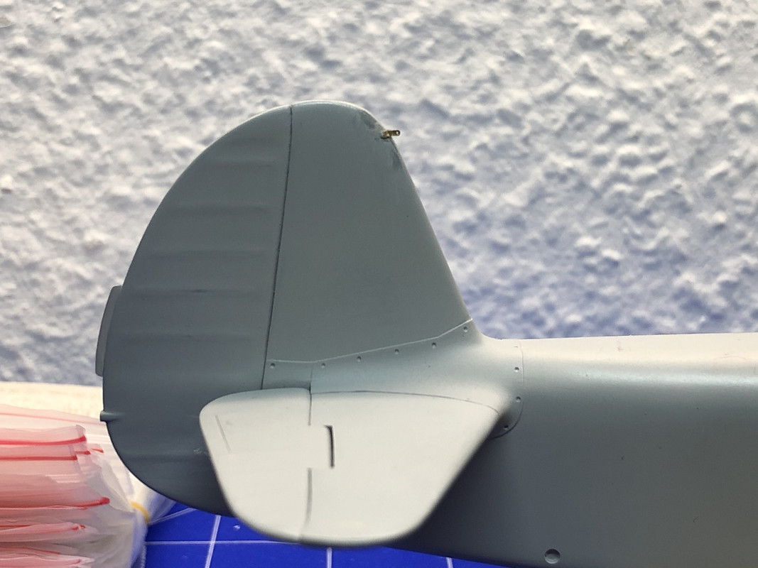

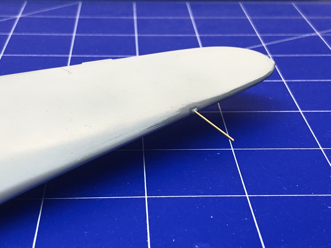

Сначала стройки прошел год и модель так и не готова. wink  Как оказалось, на первый взгляд простая модель очень сложная в доработках. Самая большая проблема на мой взгляд, это толстая законцовка крыла, и сточив ее пришлось долго восстанавливать зализ крыла. Так же не понравилась имитация перкали на элементах управления, пришлось ее тоже дорабатывать. Як покрасил сначала в строгий камуфляж, и потом добавив в краски немного белого цвета сделал высветления и граници камуфляжа размытыми.

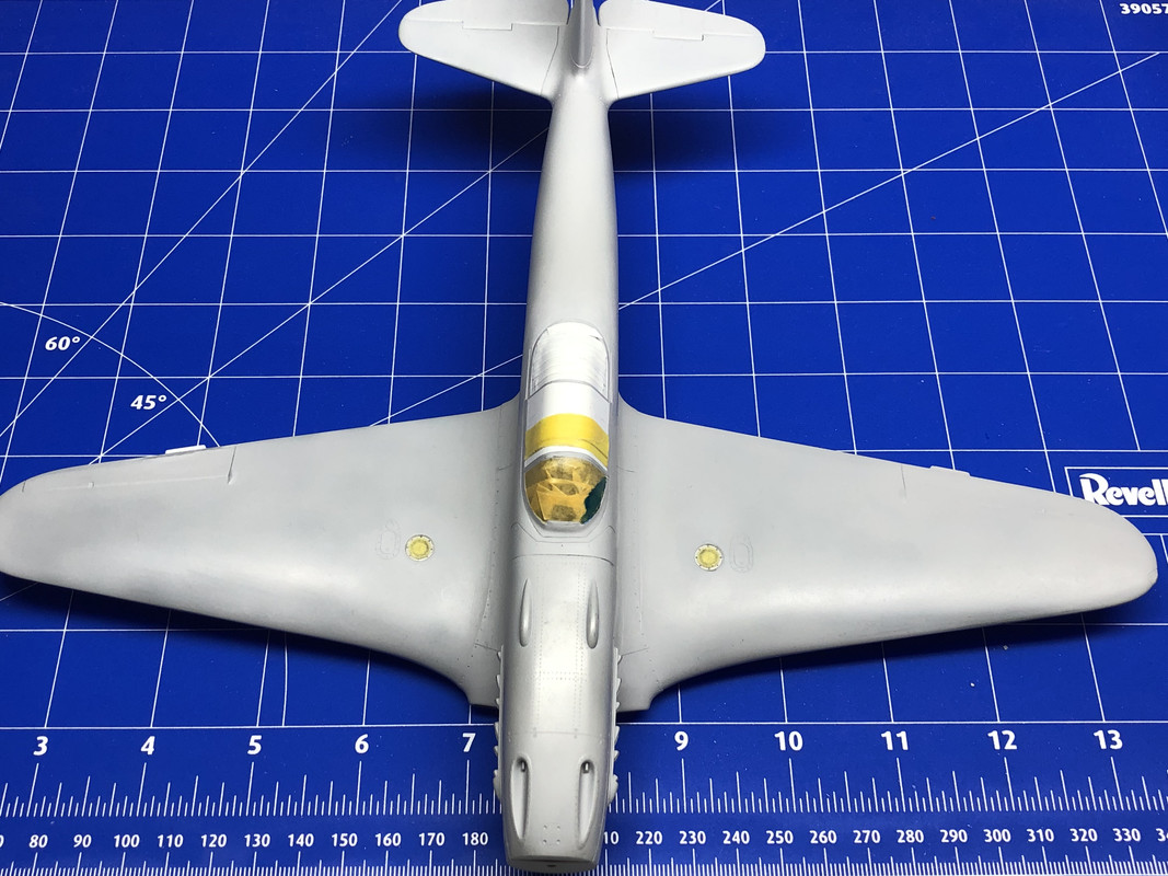

StasHobbiesДата: Суббота, 21.03.2020, 12:35 | Сообщение # 14
Serg7, Вам может пригодится вот эта фотография
Serg7Дата: Суббота, 21.03.2020, 12:51 | Сообщение # 15
Очень похоже, что сверху камо стандартное...
