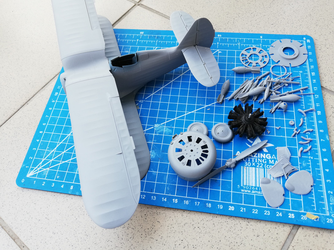

| shermanm4 | Дата: Воскресенье, 06.06.2021, 16:51 | Сообщение # 3 |
Сообщений: 2785
| Покрасил и склеил кокпит,потом фюзеляж.Много щелей.Шпаклюю.

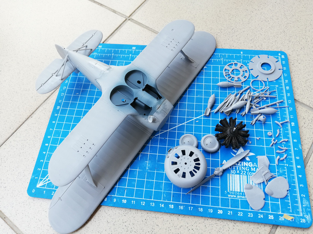

| Hart | Дата: Воскресенье, 06.06.2021, 17:23 | Сообщение # 4 |
Сообщений: 9240
| А как планируется остекление ниш шасси?
| shermanm4 | Дата: Воскресенье, 06.06.2021, 20:55 | Сообщение # 5 |
Сообщений: 2785
| Вставить стекло и заклеить.А что не так?

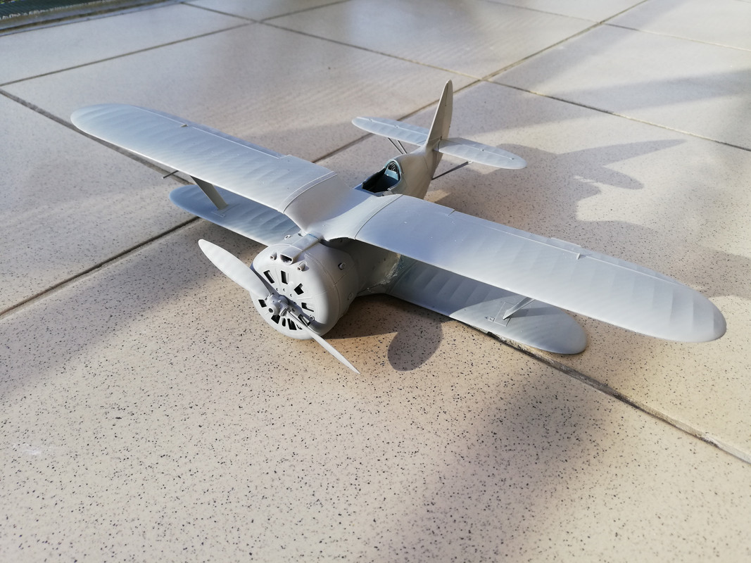

| shermanm4 | Дата: Воскресенье, 13.06.2021, 20:02 | Сообщение # 6 |
Сообщений: 2785
| Поставил на место капот с двигателем.Шпаклюю ступени на фюзеляже.

| Hart | Дата: Понедельник, 14.06.2021, 18:38 | Сообщение # 8 |
Сообщений: 9240
| Цитата shermanm4 (  ) Вставить стекло и заклеить.А что не так? То что ниши окрашены, клей будет виден возможно, нет, но сложно все же. Ну и сам механизм уборки планируется?
Сообщение отредактировал Hart - Понедельник, 14.06.2021, 18:38 |
| shermanm4 | Дата: Понедельник, 14.06.2021, 22:28 | Сообщение # 9 |
Сообщений: 2785
| Hart, искоробка же.:))) Что есть-приклею.Никаких допов. Меня больше растяжки волнуют. Изъял у жены шелковые нитки.

| Becov | Дата: Вторник, 15.06.2021, 01:45 | Сообщение # 10 |
 Major of NATO forces
Сообщений: 2273
Репутация: 189
| Цитата shermanm4 (  ) Изъял у жены шелковые нитки. Мне кажется нитки тонковаты будут для 32-го масштаба.
| Merin | Дата: Вторник, 15.06.2021, 10:08 | Сообщение # 11 |
Сообщений: 2612
| shermanm4, Becov, ну "стандартная" нить на моделях самолетов Первой Мировой 0,15-0,10 мм. Только вот есть одна загвоздка на "Чайке" то сдвоенные растяжки плоские
| alexfedor49 | Дата: Вторник, 15.06.2021, 11:09 | Сообщение # 12 |
| Merin, Точно! Кстати микродизайн делает травленые.
| Hart | Дата: Вторник, 15.06.2021, 18:19 | Сообщение # 13 |
Сообщений: 9240
| Цитата alexfedor49 (  ) Точно! Кстати микродизайн делает травленые. Но и не очень качественно, играют они как то так.
| dmitriy3700 | Дата: Среда, 16.06.2021, 12:50 | Сообщение # 14 |
Сообщений: 583
Репутация: 70
| Цитата Merin (  ) на "Чайке" то сдвоенные растяжки плоские Не везде.Плоские расчалки только от фюзеляжа к передней части верхнего крыла.Один умный человек подсказал-сделать их можно ,нарезав полосок из лент ,из которых плетутся обычные современные мешки.Травленые слишком жесткие,даже латунные.Металл есть металл,для его натяжения нужно значительно большее усилие.
| Merin | Дата: Среда, 16.06.2021, 13:07 | Сообщение # 15 |
Сообщений: 2612
| Тая я и написал- сдвоенные растяжки- плоские. остальные на машине- одинарные. Еще видел как их делают из китайского "дождика" приклеивают а потом нагревают и он натягивается как струна.
