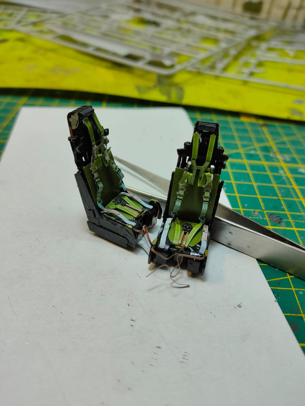

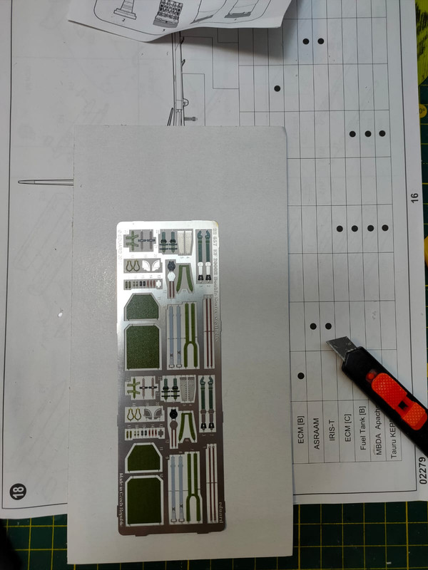

Кое что есть из допов: смола сопла, цветное травло на кресла.

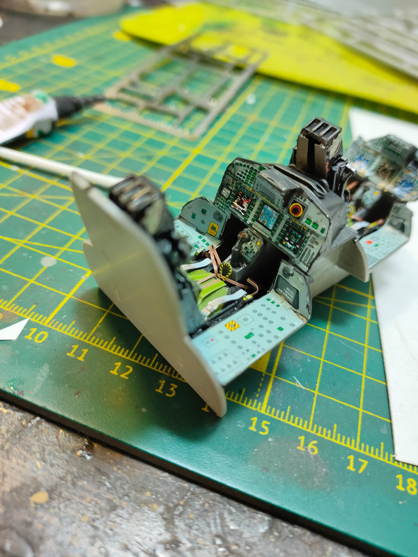

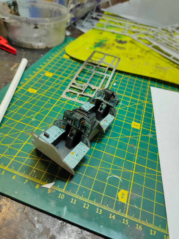

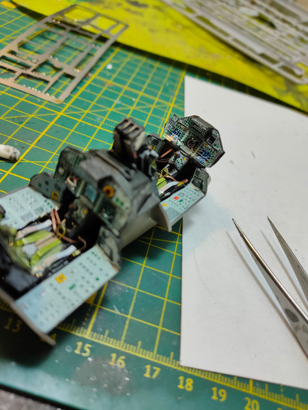

Задолбался два вечера с кабинетом...  cry  Ну вот суслик же, но травло на кресла куплено, надо освоить...  biggrin

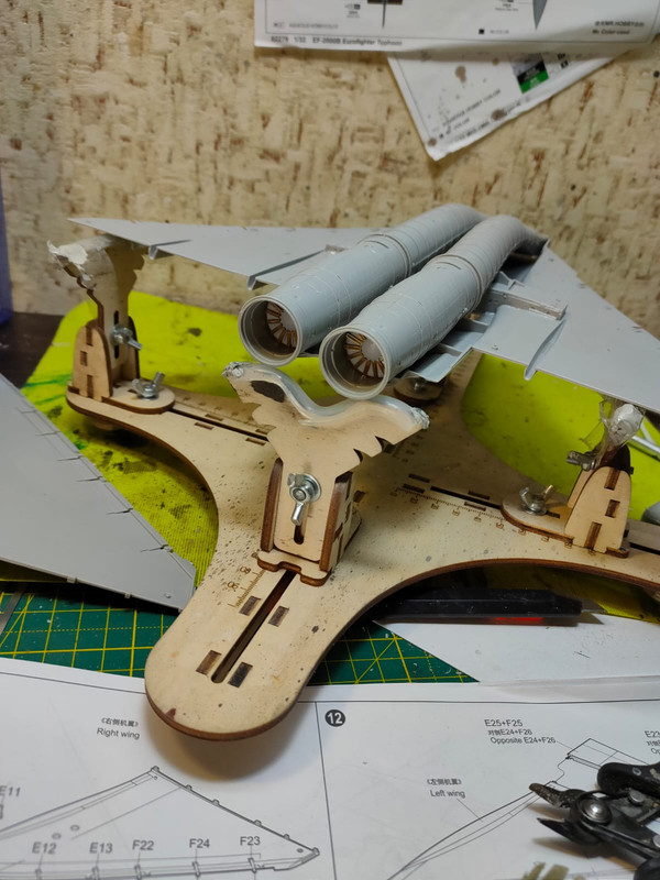

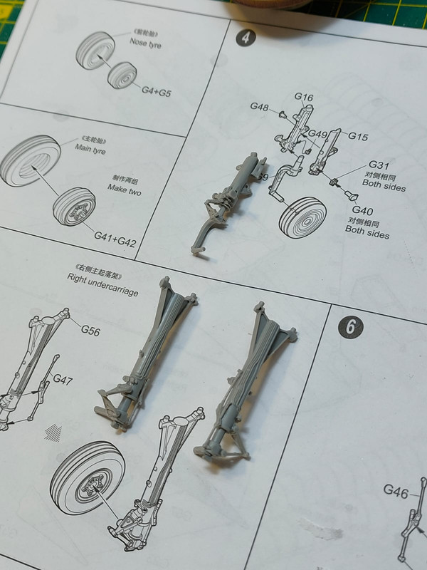

Продолжаю сборку. Ничего нового - Трумп есть Трумп... приходиться повозиться - щели, ступеньки... ну всё как обычно в авиации ...  cry

Кресла и передние приборки выглядят классно,  а вот боковые панели какие то мультяшные  wink  но возможно я не прав фото прототипа лень искать... в любом случаи, я в зрителях.

Сергей, боковые панели это деки от Трумпа, ничего от себя не стал добавлять, всё равно суслик...  cry Под закрытым фонарём мало что будет видно,  даже кресла...  cry НО!!! Мне все твердят, что самолётик невзрачный, некрасивый, не брутальный, этакий Буратино...  biggrin Поэтому постараюсь показать его как можно поинтереснее...  wink  Хотя это будет и непросто - серенькая база, никаких попугайских раскрасок на данном ЛА...  dry

Кресла конечно суперски вышли. Допы - первый шаг к запилам?  smile  Насчет самого самолета, не модели, да. Треугольник равнобедренный какой то. Наш 21 и то симпатичнее. Но, взялся как говорится за гуж, крась как положено.

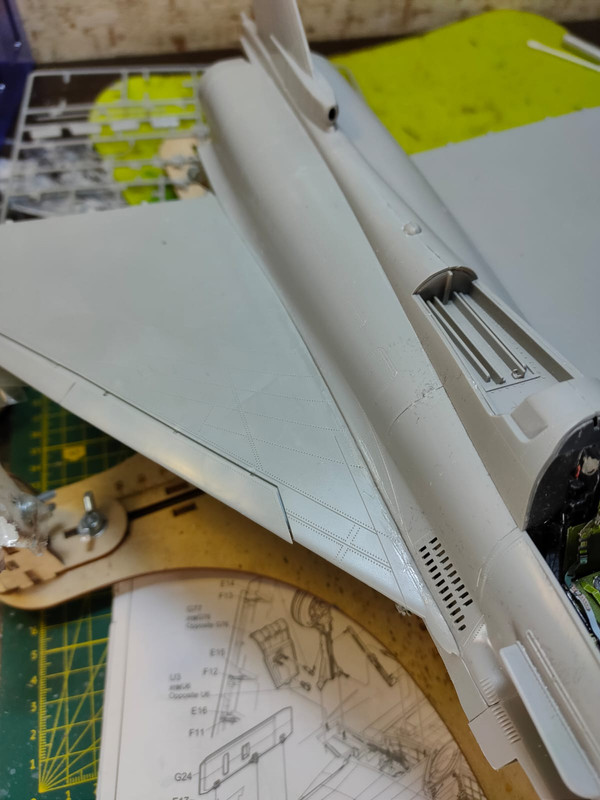

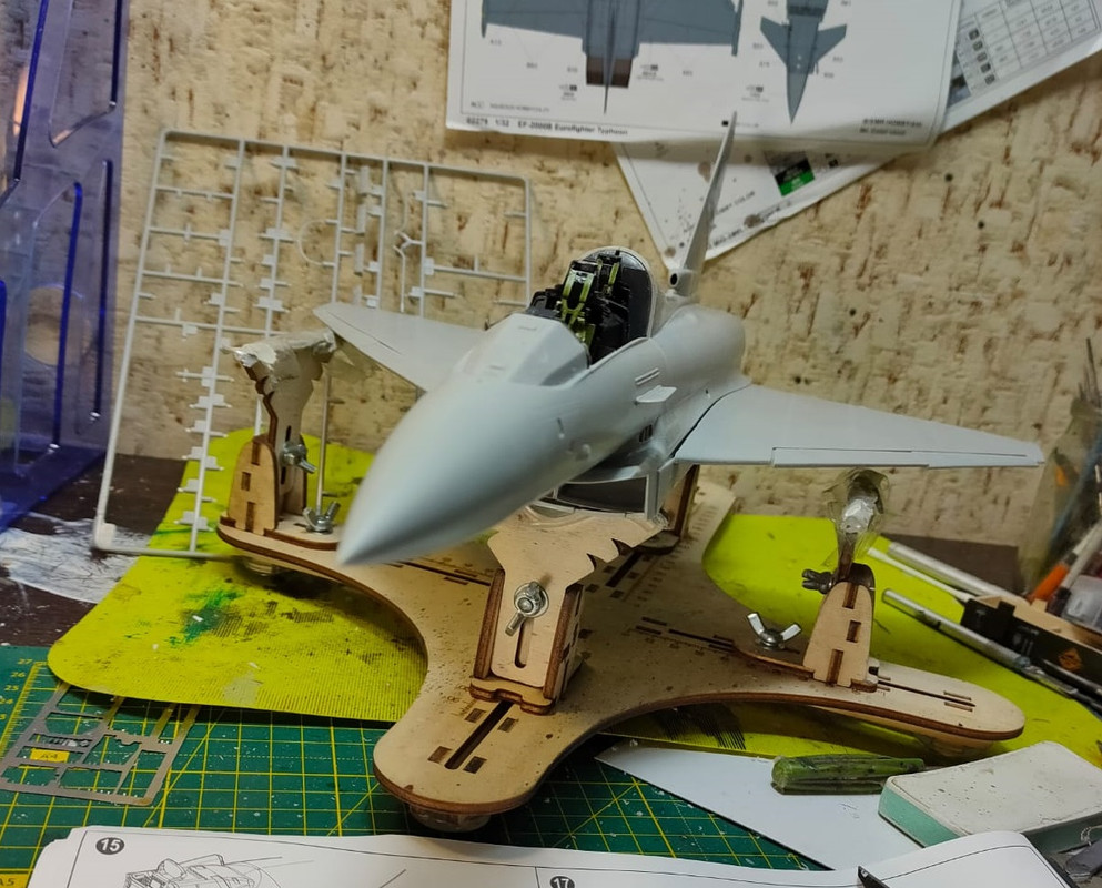

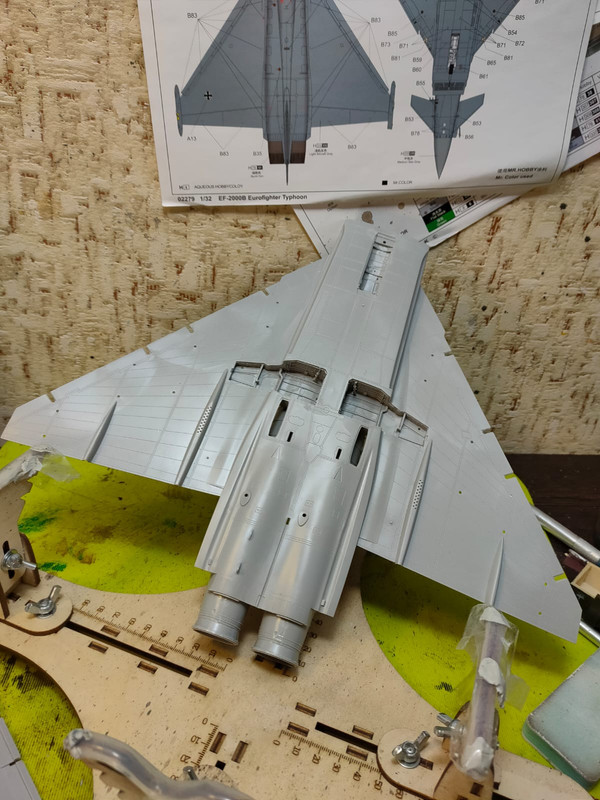

Продолжаю сборку. Стыкуемость так себе, но ожидал худшего.
MerinДата: Четверг, 28.10.2021, 23:20 | Сообщение # 9
Сообщений: 2612
Serg7, вот что значит опыт сборки- меня такие щели- ступеньки вогнали бы в уныние.  wink  был неприятный опыт, правда в 72, там чуть перестарался с выравниванием и пол модели снес к черту  biggrin
Serg7Дата: Пятница, 29.10.2021, 00:57 | Сообщение # 10
Сергей, это примерка на сухую, практически. Ну не на сухую, а в паре мест я прихватил цианакрилатом. Плоскости крыльев чуток подогнуться и щели сведутся к минимуму.  Щели в авиации естественны, без них не может быть сборки. Даже  у Тамии есть везде щели, тем более на крупных деталях, может и не такие,  как у Трумпа, но всё равно, с ними надо очень много работать. В данном случае, сейчас всё залито цианакрилатом, после того, как щели стали минимальными и цианакрилат встал, еще раз проливаю им же, он даёт усадку. Завтра всё это шкурить и приводить в божеский вид. Сложного ничего тут нет, просто надо правильный инструмент и время на застывание цианакрилата.  dry

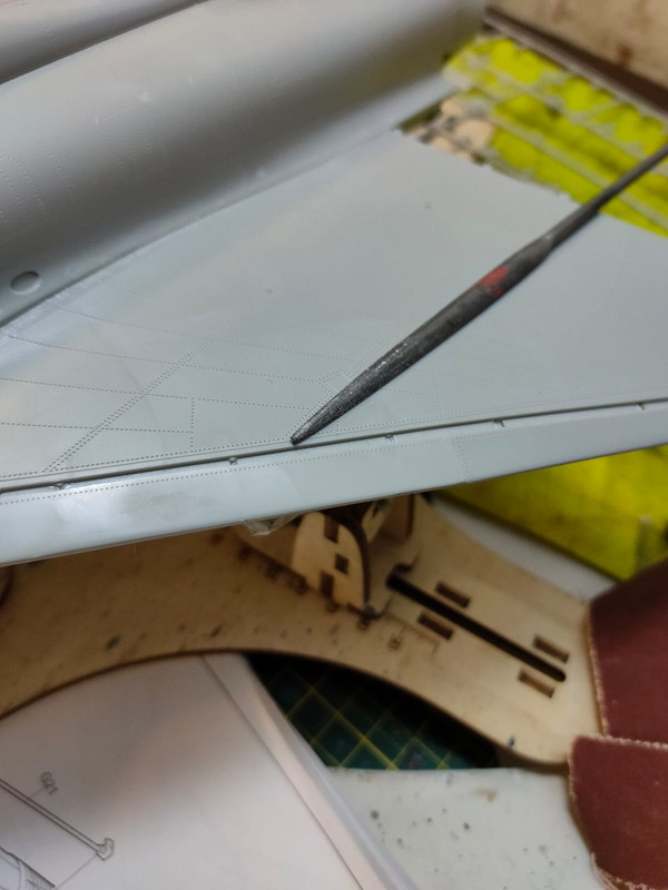

Хорошо. Фотки в моём предыдущем посте вы видели, там неприличные щели. Подогнул плоскости крыльев - щели уменьшились до минимума. Просто заливаю эти щели цианакрилатом. После 5-10 минут выжидания, когда часть клея встанет и потеряет текучесть, снова проливаю сверху очередной порцией клея. если начинает растекаться не туда, то тут же убираю излишки ватной палочкой. Выжидаю сутки. Смотрю на блик света по шву - если шов остаётся слишком глубоким, проливаю ещё раз. Если шва почти не видно, то начинаю обрабатывать инструментом. В основном инструмент один - надфиль с одной стороны плоский, с другой полукруглый. Этим полукругом очень удобно проходиться по вогнутым(да и не только) поверхностям, в общем то им и обрабатываю почти все швы. Вот фото после заливки тех швов, которые были на предыдущих снимках и фото того самого надфиля...

Serg7, то есть второй слой клея идет по сути по не до конца просохшему первому? Просто я тут с фигуркой возился, там щели не в пример меньше, и то у меня циакринилат достаточно долго "вставал" полностью. То есть сверху засох, но при обработке внутри шва еще жидкий. По опыту, даже для больших щелей обычно за сутки полностью высыхает?

Как полностью высыхает сказать невозможно - всё зависит от толщины слоя, конечно, чем толще, тем дольше сохнет. Но даже самые толстые слои за пять шесть часов встают полностью. Но тут народ предлагает уже давно посыпать слои содой для быстрейшего высыхания(окаменения). Пробовал, да, очень быстро встаёт цианакрилат с содой. При обработке, правда, шов получается не такой идеальный, но как вариант пользовать можно.
