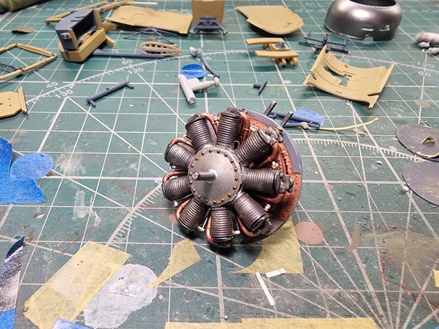

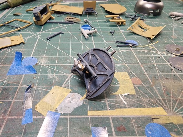

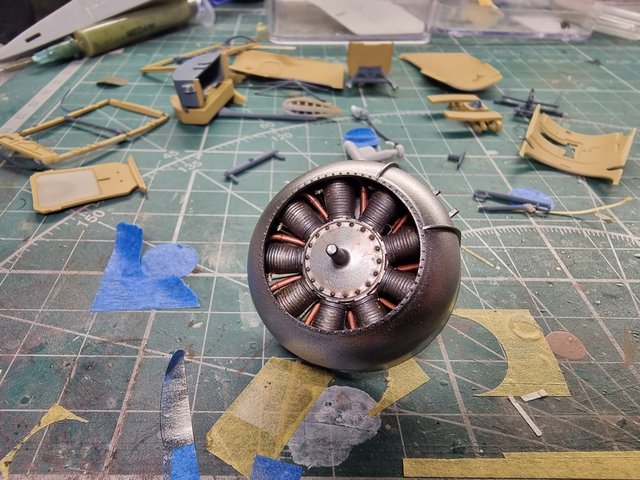

Начал с моторной рамы и противопожарной перегородки. Следы толкателей не убирал, стыки форм тоже- видно ничего не будет. Зато можно поиграться как с кошкой в окраске...

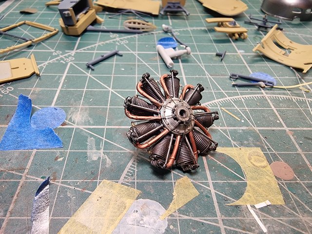

Потом был мотор

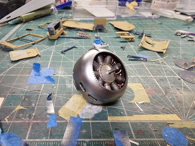

ну и все в кучке, уже под капотом
АК нанесенная на черную глянцевую выглядит очень реалистично. Сергей, как то писал, что оттенки металлика меняет подмешивая другую краску.. вот только не помню какую? Тамию можно?

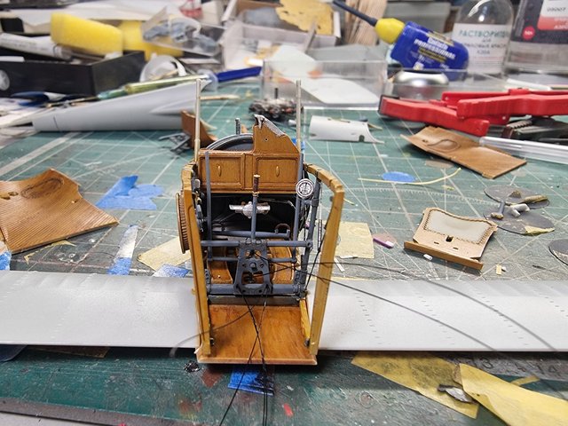

На заднем плане остальные части кабины. Базу нанес. Завтра думаю "дерево" рисовать.

Serg7Дата: Пятница, 15.07.2022, 21:34 | Сообщение # 8
Смотрится классно и очень натурально. У АК практически нет шагрени. Если получается шагрень, значит неправильно настроен аэр.....  Оттенки краски я подмешиваю и другой оттенок АК, и Тамию(что не очень хорошо), и даже АКАН. Но лучше мешать всё родное от АК, хотя оттенков у АК не очень много.

Хоть и хотел особо подробно не освещать стройку... но смысл тогда было тему начинать.
Логично, тем более вдруг кто повторить захочет. Движок классно вышел! thumbup

Hart
booze  ну так старался... плюс, чем больше красишь, тем лучше выходит  smile  во первых руку набиваешь. во вторых в загашниках добавляется все больше способов добавить изюма...

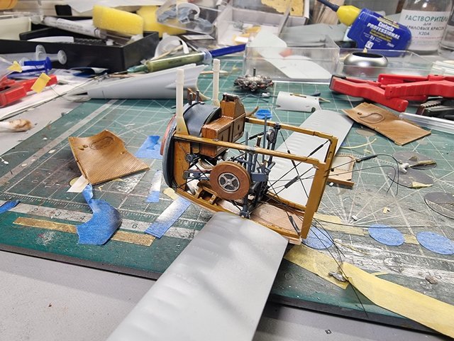

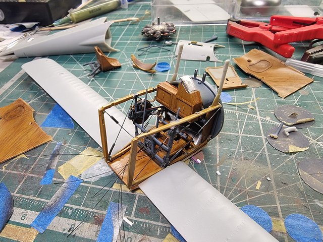

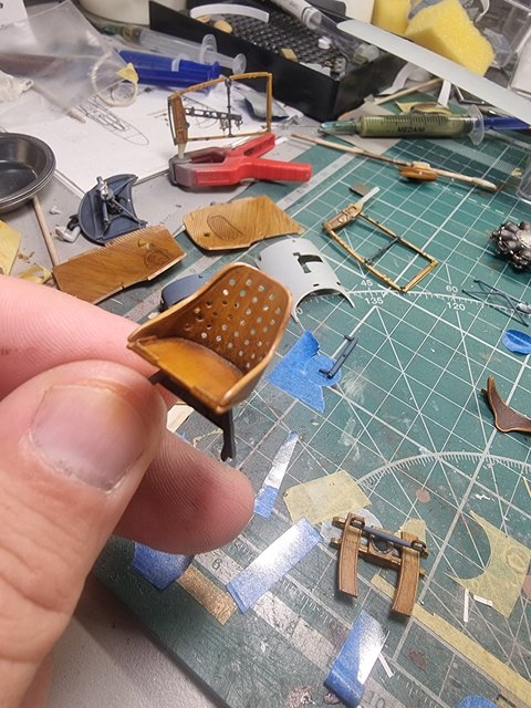

Ну с "деревом" за пару дней я все таки поспешил  wink  так как если наносишь структуру дерева маслом а сверху несколько видов лака, то просушка отнимает дофига времени  wink
Но в итоге получил вот:
ящик для патронов+ бобина для ленты, это главные отличия в кабине машины с синхронным пулеметом.
Затем начал собирать все в кучу, повторюсь в этот раз все делал несколько небрежно, без масок при окраску, зачистки и другой кропотливой мелочи. Так как специально крутил дома предыдущим Ньюпор, что бы понять какие элементы кабины видны на собранной модели  wink  кроме кресла.. толком никакие  wacko
на больших площадях можно структура дерева наносит еще через маску, тогда и сушить ничего не надо... но на мелочевке этот способ не работает. Есть еще в "масляном" способе один недостаток, все таки связь между слоями акрил- масло- акриловый лак не железобетонная, и если тереть интенсивно пальцами при сборке  sad  красоту можно и повредить.

Serg7Дата: Пятница, 22.07.2022, 01:24 | Сообщение # 12
Очень убедительно получается, очень натурально. Жаль, конечно, что в готовой модели многого не будет видно...  cry

HartДата: Пятница, 22.07.2022, 15:03 | Сообщение # 15
Сообщений: 9258
Шикарно. Мне кстати одному эти ящики комод бабушкин напоминают? Цветопередача один в один
