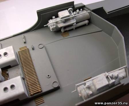

Итак,боевая рубка.
Сравнивая архивные фото с тем,что дает Ревелл,видим ...некоторые упрощения. У модели "передняя панель" плоская.Добавил справа и слева кусочки пластика толщиной 1.5 мм и детали из фольги. Переговорные трубы /на архивном фото-справа/установлю после сборки рубки.Тумба "надводной прицельной оптики" тоже не очень правильная,переделал и кое-что добавил.
Загрунтовал и покрасил торпеды.
Прикрепления: 1276391.jpg (86.5 Kb) · 2008020.jpg (35.0 Kb) · 8537748.jpg (87.1 Kb) · 0060900.jpg (45.5 Kb)
ПравшаДата: Вторник, 30.11.2010, 22:24 | Сообщение # 7
Сообщений: 275
Репутация: 27
Чуть доработал торпедные аппараты. Крышку правого открыл /набор не позволяет сделать открытую крышку ТА./
Выбрал пластик,вставил трубу из фольги.Доработал внутреннюю сторону крышки той же фольгой.
Загрунтовал корпус и палубы...пока всё это-отдельные подсборки.
Прикрепления: 2796435.jpg (20.4 Kb) · 1411186.jpg (73.3 Kb) · 3826271.jpg (58.9 Kb)

ПравшаДата: Воскресенье, 05.12.2010, 00:39 | Сообщение # 10
Сообщений: 275
Репутация: 27
По ходу сборки переделываю некоторые детали,которые сделаны грубовато...Результат порадовал-смотрится гораздо лучше,чем "родные"
/на фото показаны стрелочкой/.
Прикрепления: 1911693.jpg (36.6 Kb) · 3842328.jpg (24.4 Kb)
