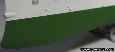

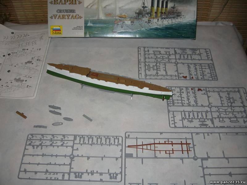

Привет всем кому это интересно! С Вашего позволения решилась открыть тему о Варяге. Начала постройку и поняла, что информации не так уж и много...опыта нет,а желания через край! Забрела к Вам на ФОРУМ ,поглядела и решила , что тут и рискну! У "ПАНЧЕРОВ" мне как то уютнее...
$IMAGE1$
Сильно не гнобите за дремучесть...и так- поехали...Решила собирать в окраске довоенной. по имеющейся у меня информации из США он вышел с днищем окрашенным в зелёный цвет
что и постаралась воспроизвести. Да забыла сказать что модель произвела оч.приятное впечатление
И далее первая неприятность палубу задула слишком тёмным песочным (как верх МЕ-109 ф4з Марсейля в Африке)
обидно ,но поправимо я думаю... Далее отмаскировала борта и задула(без грунта) акрилом (белым) от ХОМА. Стало ясно что чем больше делаю тем меньше похожести с прототипом sad А без лееров и такелажа так и вообще провал! так что рискую перерасти в "долгострой" ...накосила довольно много (даже на мой взгляд) ну и вот что пока получилось...

Приветствую, Алена! flowers
Нам (полагаю, что выражаю общее мнение участников) очень приятно наблюдать на форуме очень красивого и обаятельного автора, аккуратную сборку и окраску, серьезный подход к модели и эрудированность в нашем хобби (Ф4 Марселя).
По поводу "Варяга": доводилось собирать эту модель - она достойна Ваших теплых слов. Корабли, мне думается, долгострой априори, потому не стоит превращать их в модели "выходного дня".
Без лееров корабль смотрится голым, я бы их добавил. Тем более есть выбор в интернет-магазинах.
Так же просятся металлические стволы 6'' орудий (очень оживят модель). Такой набор есть http://armor35.ru/index.php?productID=5184
Что до косяков - все в Ваших руках, советов по технологии и матчасти здесь у нас не жалеют.
С наилучшими пожеланиями, Сергей.

Quote (Лёка)
модель очень хорошая..Сие признают многие как у нас, так и на Западе..
Quote (Лёка)
ни беда...Покрой легким оттенком светлой краски с упором по центру досок..Получится практически прешейдинг..Или более сложный вариант: покрыть глянцевым лаком, затем сделать смывку темной краской с целью показать "расшивку", затем матовым лаком и "сухой кистью" светлым оттенком краски по "доскам"..Визуально их приподнимая...Получится интересный и реалистичный "деревянный оттенок"... wink
