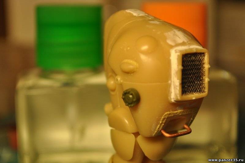

Покрасил подложку за сеткой:
Прикрепления: 4840631.jpg (85.7 Kb)

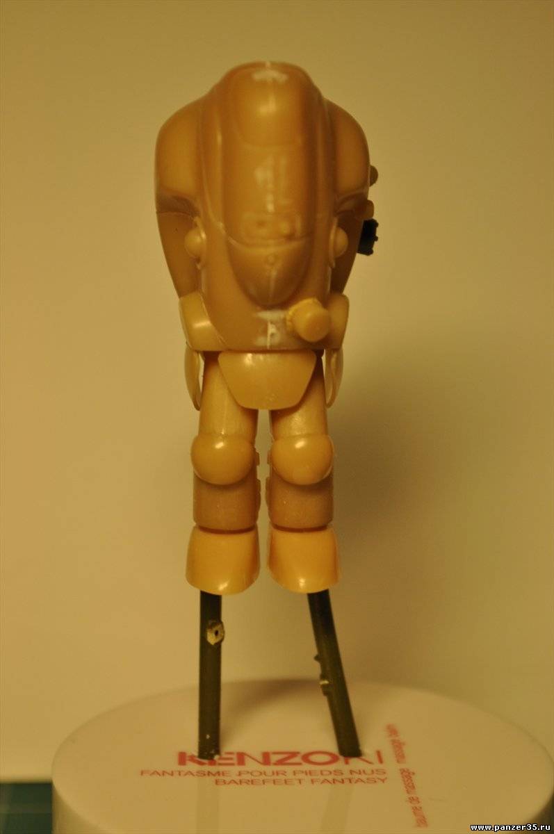

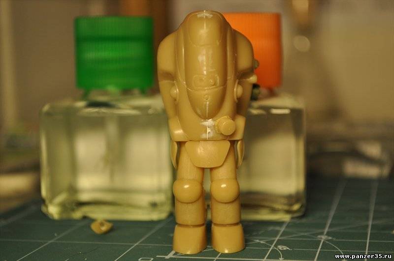

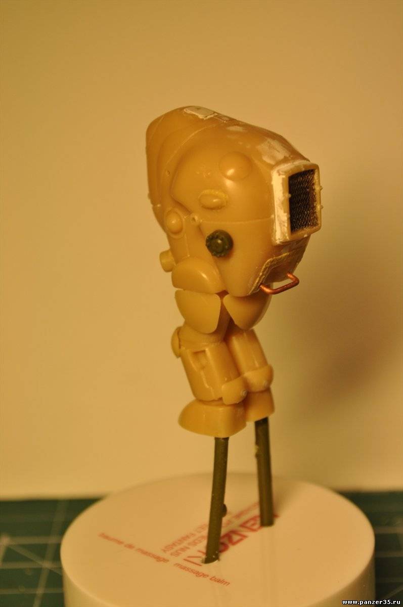

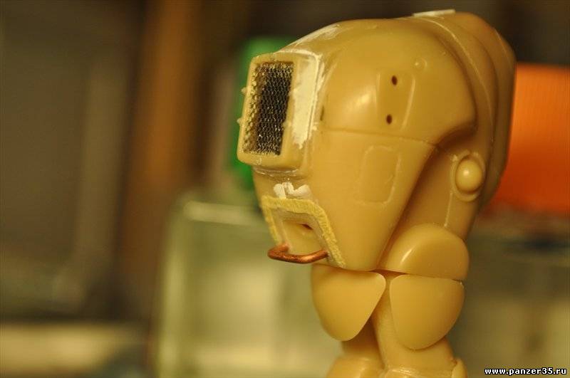

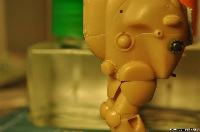

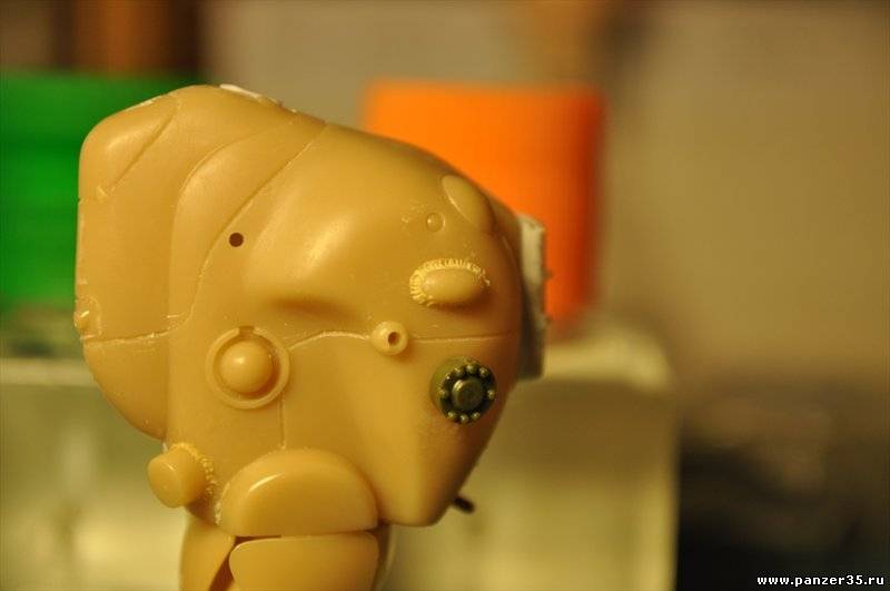

Давно не обновлялся, вот что сделал на данный момент:
Прикрепления: 7525662.jpeg (160.9 Kb) · 6517267.jpeg (86.7 Kb) · 3741046.jpeg (98.9 Kb) · 8565409.jpeg (90.7 Kb) · 8453148.jpeg (98.6 Kb)
Можно сразу на ты.

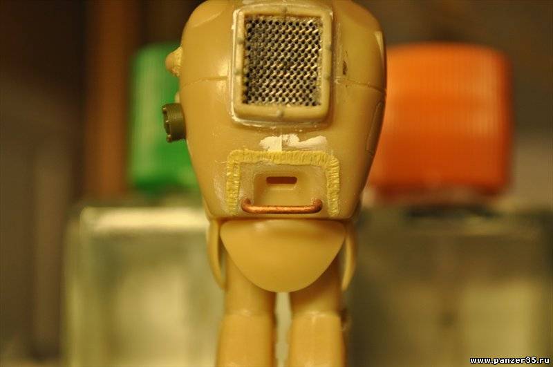

петрямДата: Среда, 28.09.2011, 22:29 | Сообщение # 21
Сообщений: 147

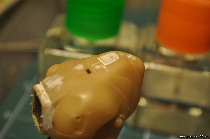

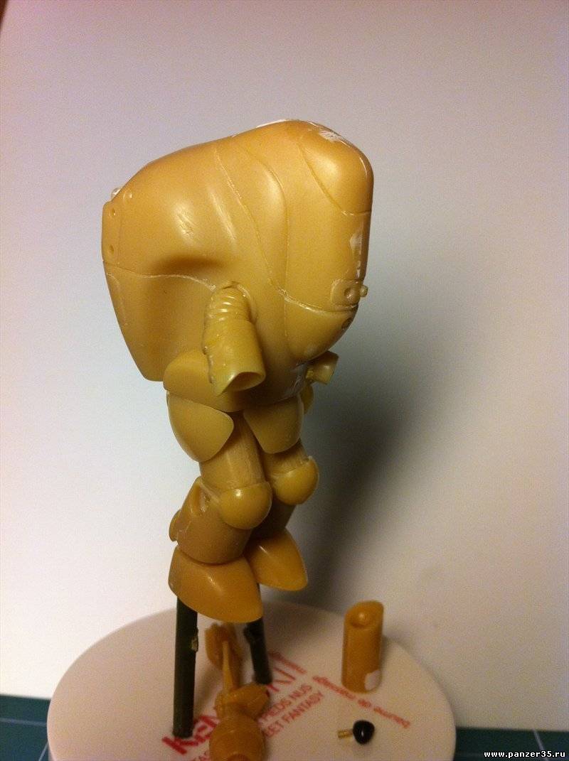

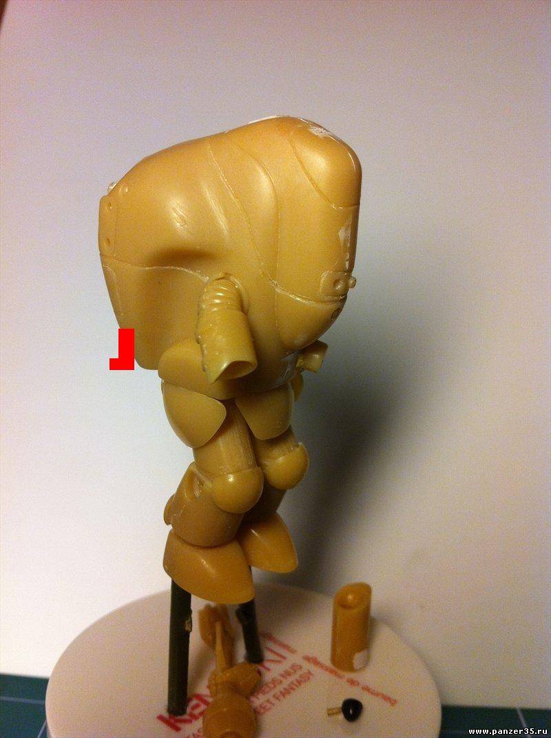

Сверху зашпаклевал "штатный" люк и из лапширака вырезал\приклеил новый.

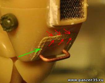

Попытался сделать швы, делал первый раз- оо ужОс как же это трудно)))) все ко всему прилипает швы не формируются, из канавки шпаклевка вылетает. Вообщем, что вышло то вышло.
Прикрепления: 7440124.jpeg (42.9 Kb) · 3961886.jpeg (80.2 Kb) · 7265770.jpeg (34.1 Kb) · 6956055.jpeg (36.8 Kb) · 6090897.jpeg (41.5 Kb)

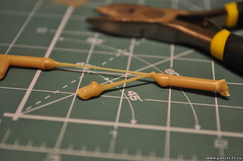

петрямДата: Среда, 28.09.2011, 22:34 | Сообщение # 22
Сообщений: 147

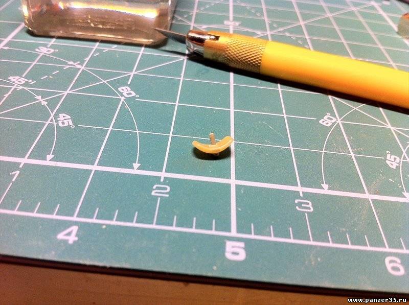

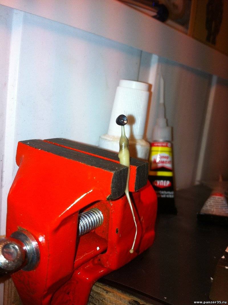

Вытянул из литника ножку для фары. Как думаете нужна?

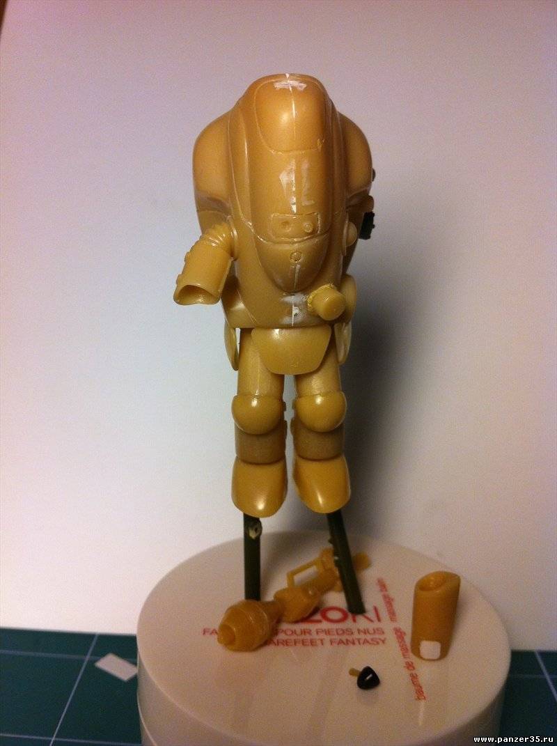

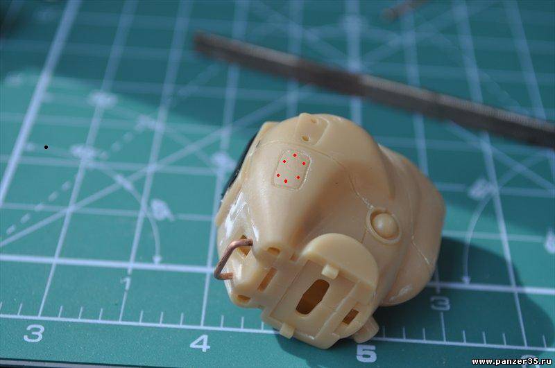

петрямДата: Среда, 28.09.2011, 22:43 | Сообщение # 23
Сообщений: 147
Добавлено (28.09.2011, 22:43)
Извеняйте за качество фото, половина фотографий сделана на телефон.

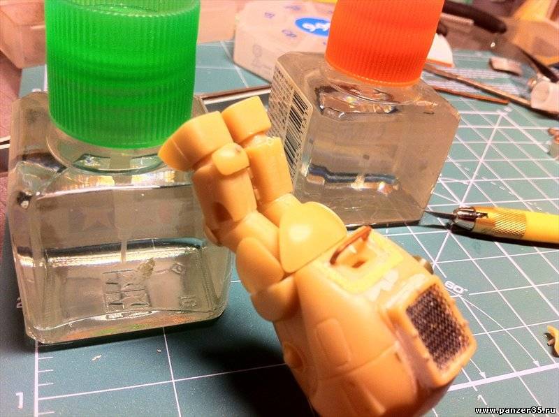

Хочу выхлоп поставить куданьть сбоку, но не знаю куда именно, может вот так? а с другой стороны что делать с тем меестом где изначально выхлоп был ?
Прикрепления: 5437864.jpeg (51.3 Kb) · 8065284.jpeg (53.8 Kb) · 1100669.jpeg (53.0 Kb) · 8294156.jpeg (100.7 Kb) · 4134284.jpeg (102.4 Kb)

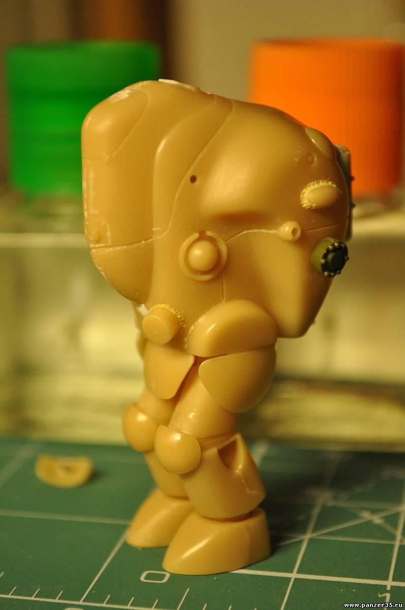

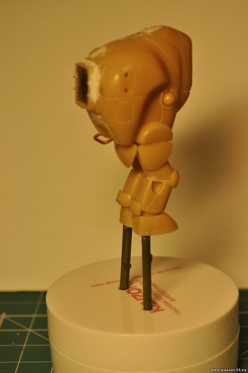

ДокторДата: Среда, 28.09.2011, 22:52 | Сообщение # 25
Сообщений: 951
Репутация: 52

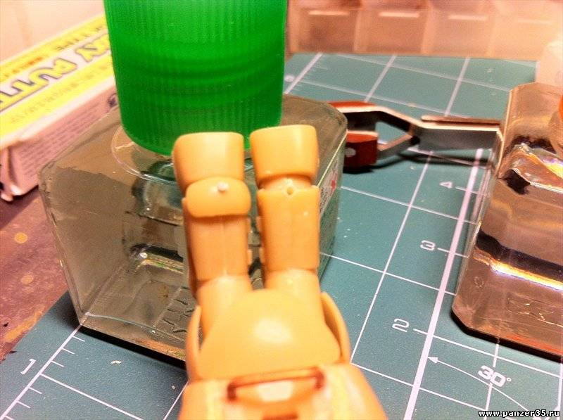

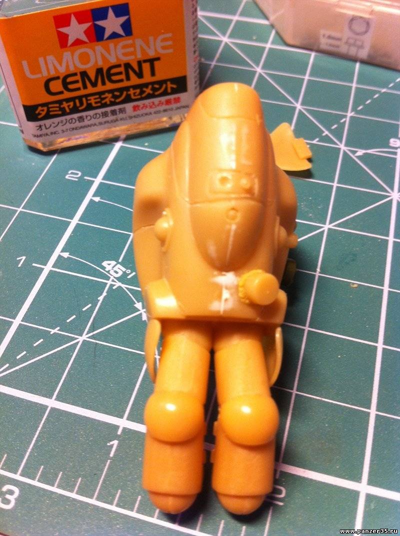

Ноги не хочешь чуть дальше друг от друга приклеить, мне кажеться они слишком близко (в паху) ? Шов сзади однозначно стоит переделать. Ножку фары можно сделать из обрезка иглы от медшприца. Прочнее получится. Выхлоп сверху не всает, над решеткой на спине?

петрямДата: Четверг, 29.09.2011, 08:42 | Сообщение # 26
Сообщений: 147
Quote (Доктор)
Это максимум на сколько позволил производитель, тогда придется срезать штифт и чутка подальше поставить.
Quote (Доктор)
Да согласен уродский, переделаю, но что именно не так не могу понять , слишком широкий? может канавку поглубже сделать?
Quote (Доктор)
на карандаш, спасибо.
Quote (Доктор)
Не подумал об этом, буду прилаживать сегодня !

don_salluste_Дата: Четверг, 29.09.2011, 10:06 | Сообщение # 27
Сообщений: 2598
Репутация: 233
Quote (петрям)
Широкий, и плоский, но канавка тут не причём. На мой взгляд он просто не доделан, не до формирован.
Лишней массы много. А кое где (отм зел стр) шов получился вдавленный. Надо было не останавливаться,
а формировать дальше, зауживая шов и понемногу убирая лишнее.

петрямДата: Четверг, 29.09.2011, 13:06 | Сообщение # 28
Сообщений: 147
Quote (don_salluste_)
Широкий, и плоский
С широким понятно, а плоский как исправить? я же вдавливаю получается...
Можно сразу на ты.
don_salluste_Дата: Четверг, 29.09.2011, 14:14 | Сообщение # 29
Сообщений: 2598
Репутация: 233
С обоих краёв понемногу собирай в центр, делая его Уже и выше. Излишки долой.
А нажимать (делая фактуру) надо аккуратней, что бы "насыпь" не разъезжалась.

ДокторДата: Четверг, 29.09.2011, 14:34 | Сообщение # 30
Сообщений: 951
Репутация: 52
И непосредственно фактуру можно попробовать формировать на полузастывшей шпатлевке - будет меньше в стороны разьезжаться.
