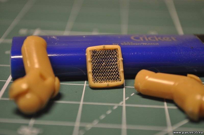

Пока не могу, фотографировал на айфоню, а на рабочем компе почему то, айфоня не открывается. Но пока сделано очень мало, получил болты и заклепки, закрутил болты в щитки, и в заднюю решетку, также вырезал заднюю решетку (оставил только рамку), а в рамку вклеил травленую решеточку, вот в принципе пока и все...
п.с. первый раз работал с травлением, оплевался весь, фиг разметишь , как резать решетку не понятно мнеться вся, короче понял, что без "гнулки" никак не обойтись, у когонить есть знакомый токарь, выточить гнулку, вроде чертежи на дише были, а то покупать жаба душит, может выточить дешевле будет?

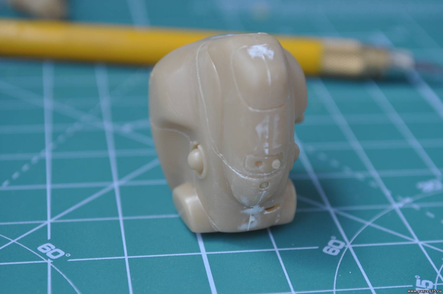

Как обещал вот фото:
Прикрепления: 7317126.jpg (100.1 Kb) · 7673827.jpg (79.3 Kb) · 1198069.jpg (87.8 Kb) · 7039318.jpg (84.3 Kb) · 4767036.jpg (95.4 Kb)

Стыки деталей еще не шпатлеваны? Я в таких случаях беру старый подгустевший клей достаточно обильно наношу на склеваемые поверхности, и дав подрастворить пластик соединяю детали. Потом зашкуриваю излишки и получаю цельную деталь без шпатлевки.
С уважением, Александр.
don_salluste_Дата: Пятница, 16.09.2011, 19:59 | Сообщение # 14
Сообщений: 2598
Репутация: 233
Quote (Доктор)
Подтверждаю. Побольше (но аккуратно) клея и посильней (но в меру) прижим - шпатля не нужна.
Останется только повидло счистить. Ну и конечно сушить подольше.
петрямДата: Воскресенье, 18.09.2011, 15:40 | Сообщение # 15
Сообщений: 147
швы проработал при покраске должно быть все ок:
Прикрепления: 6455596.jpg (70.7 Kb) · 2814101.jpg (62.9 Kb) · 8452005.jpg (65.4 Kb) · 7606920.jpg (70.6 Kb)
