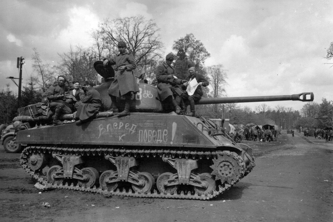

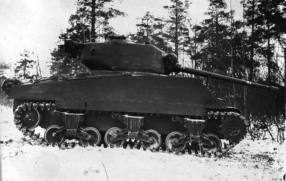

Приветствую уважаемое сообщество. При постройке M4A2 76(W)  возникло несколько вопросов, на которые самостоятельно найти ответа мне не удалось.
1) Наносились ли регистрационные номера на заднюю часть борта корпуса на машины, отправляемые в Советский Союз? На фотографиях они не различимы, есть подозрения, что машины прибывали без них.
2) На фотографиях 44-45 года на бортах некоторых машин различимы трафареты с тех-надписями. Все ли M4A2 76(W) машины прибывали с этими трафаретами (на машинах 42-44 годов трафаретов не наблюдается)?
3) Возможно, кто поделится фотографиями шерманов на 44-45 года, желательно с хорошо различимой маркировкой.

На кубинке изучался М4 с новой башней.Хорошо видна маркировка.Но на боевых машинах таких надписей в 1944-45 году не наблюдается.
Вот здесь хорошая статья с фото.
https://warspot.ru/15278-luchshiy-iz-varyagov

Да, статья хорошая, спасибо, прочитал. Просмотрев фото шерманов за последние несколько дней, нашел тех маркировку, наносимую через трафареты, и на машинах 42-43 годов. Склоняюсь к мнению, что данные надписи, в большинстве случаев, попросту стирались во время интенсивной эксплуатации. С регистрационными номерами вопрос остается пока открытым. На M4A2 производства Fisher номера наносились blue drab и довольно мелкие. Возможно они также стирались со временем. На некоторых машинах эти номера различимы с трудом.

M4A2 76(W) производились на Fisher Body и Pressed Steel Car, в Советский Союз попали машины только с Fisher Body, который имел особенность наносить регистрационный номер мелким шрифтом  и цветом "blue drab". Рассмотреть их на фото можно лишь частично и то, только при многократном увеличении. Машина, попавшая на Гороховецкий полигон на испытания, исключение из правил - там номер нанесен другим цветом и шрифтом, не типичным для Fisher.

[RvD]-Alpenshutze-, и где на вашем фото регистрационный номер?:)))
Регистрационный номер частично читаем в кормовой части при многократном увеличении.

Сужу по единственной фотографии с хорошо читаемым правым бортом, опубликованной чуть выше в ветке. Трафареты Пингвина похоже делались как раз с нее.
