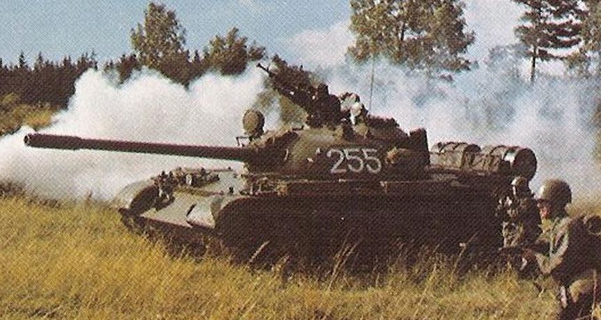

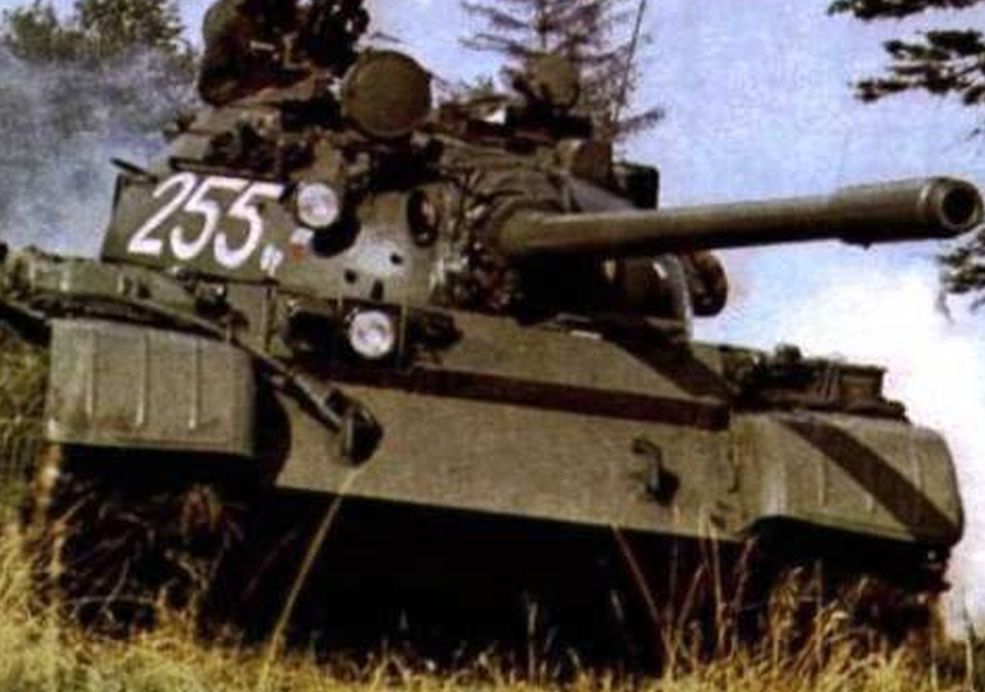

Hашел я фото в немного лучшем качестве б/н 255, здесь видно надбой на люке мехвода
и с другой стороны
и я уверен, что это Т-54АМ
ниже аналогичная машина
спасибо за фото, такого не было, но все же как я ни крутил, стык бронелистов увидеть не удалось, на большинстве остальных фото вроде удалось

Я не знаю, выпускались ли вообще в Чехословакии Т-54А с шиповым соединением лобовых плит или то, что мы видим,  есть советские поставки, но прямое соединение лобовых плит корпуса  на их Т-54А(Т-54АR) было точно.
По программе модернизации в 1968-75 гг. 1200 танков Т-54А ( в т.ч. советские) были доведены до уровня Т-55 и получили обозначение Т-54М ( с надбоем-подбоем соответственно Т-54АМ)

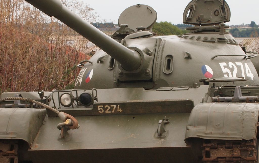

Цитата Wheelmaster ()
на музейном танке остатки советской обечайки на башне ?
Я думаю, что до введения ОПВТ (Т-54АR) - обечайки чехословацких выпусков не отличались от наших. Но это мое мнение. Где-то фото было, поищу
Нет, это чисто AR-вская скобка.
