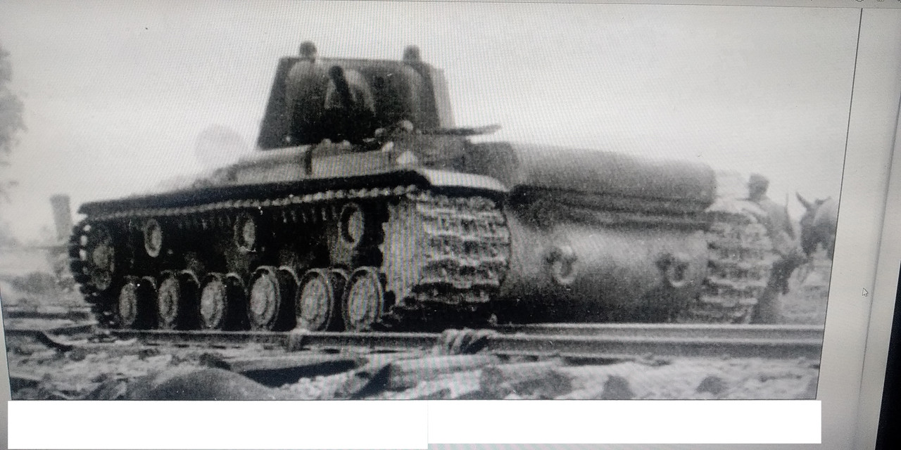

Друзья возник вопрос , что за КВ , и какую модель купить взяв за оригинал . ( Трумпер , Моделист )

Сообщений: 70
КВ осени 1940 года, орудие Л-11
судя по другой фотографии, в лобовом листе нет курсового пулемета.
8 тд, брошен возле с. Рясное-Русское (Рясне-Руська) Львовской области, во время боев за "Львовский выступ".
Trumpeter №00356
в наборе есть маска с орудием Л-11, и по моему ранние катки.
место пулемета шпаклевать, вставлять бронепробку.

ilyasterДата: Вторник, 22.06.2021, 22:33 | Сообщение # 3
Сообщений: 17
Тут ещё немного фото прототипа. №5  http://www.kv1ehkranami.narod.ru/kv1_L11.html
Trumpeter  №00356. Моделист именно этот набор не перепаковывал.

DitrichДата: Вторник, 22.06.2021, 22:45 | Сообщение # 5
Сообщений: 645
Репутация: 114
И допбронирования на лобовом листе тоже.
Гужоны в крыше ещё отсутствуют, отсутствуют наварки по краям "щёк" бронемаски,
Башня собрана со стружкой углов на сварке (сварочный шов прямо по скуле башни) вентиляторная крышка приварена с симметричным ориентированием щелей и без доп. кольца вокруг. Нет пластин вокруг приборов наблюдения.
Оптимально брать набор трампа 356, в нем есть и Л-11, возможно придется заменить опорные катки (могли быть варианты, по приведенным фото не видно) и однозначно подгонять дорабатывать башню.
Кормовой пулемет вроде кто-то в смоле делал на раннюю версию.
Сообщение отредактировал Ditrich - Вторник, 22.06.2021, 22:47

По полученной информации мне предстоит приобрести модель фирмы "Trumpeter 3500356" . Далее , какую травленку под номером (Aber )? катки фирмы "ДТ" ( появились на рынке ) , траки ( Master Club) , и ещё допы необходимо ? Помогите с этим вопросом . За ранее благодарен .

GurikK, Это фото той же машины которое я дал изначально ?
С уважением Алексей
GurikKДата: Среда, 23.06.2021, 09:10 | Сообщение # 8
Сообщений: 70
да
господин ilyaster дал же ссылку на фотографии именно этого КВ
под номером 5 интересующая Вас машина - 20 фотографий
мой совет: открывайте стройку - может некоторые и будут умничая брызгать слюной,
но будут и супер-подсказки как описал 3 постами выше товарищ Ditrich
так... надеюсь если что, ребята поправят...
