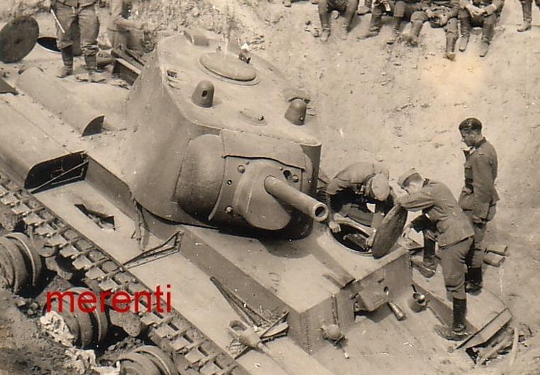

Коллеги, не нашёл общей темы, есть предложение создать.
И первый вопрос:
машины первых серий имели кожухи над жалюзи воздухопритока. Выглядит это так:
Есть у кого информация:
1. Как кожух конкретно крепился к крыше надмоторки?
2. Что под ним было? Он просто прикрывал жалюзи, или прикрывал стандартные сетки?
На фото, я например не приварки, ничего иного не вижу (хотя, понятно, как-то крепился... наверное, изнутри, прикручивался или т.п. На фото с внутренней части вижу скорее жалюзи, чем стандартную сетку...
Строю кстати именно эту машину, это перевооружённая У-10.
Сообщение отредактировал Kais - Воскресенье, 24.10.2021, 16:43

По мне так кажется что все это дело выполнено по принципу Т-28. Кстати, данный танк у немцев пользовался успехом для фотосессии:

Да, что есть то есть. Фоток много, но как жаль что некоторые прям вот с нужного ракурса, но деталь чем-то прикрыта..
Что значит свежий взгляд на вопрос: а ведь действительно, Коллега, наблюдение толковое! Когда знаешь как смотреть на деталь - и правда, ощущение что внутри кожух возможно имеет сетку,
и по конструкции в самом деле как на Т-28 по принципу. Спасибо за идею, интересно.
С другой конечно стороны, на том же сайте есть другие машину установочной серии с оговоркой, что танк имел защитные кожухи над сетками... То есть, сетки могли быть и штатные... Просто прикрытые сверху.
Кожух причём был броневой, и на более качественной фото из книги М.Коломийца под кожухом не совсем понятно что просматривается...

Коллега gron1000 делал кв-1 (У-7) , у него есть размеры кожухов http://panzer35.ru/forum/47-11688-3

Спасибо большое! Да, то что хотел увидеть. И очень похоже на правду.
