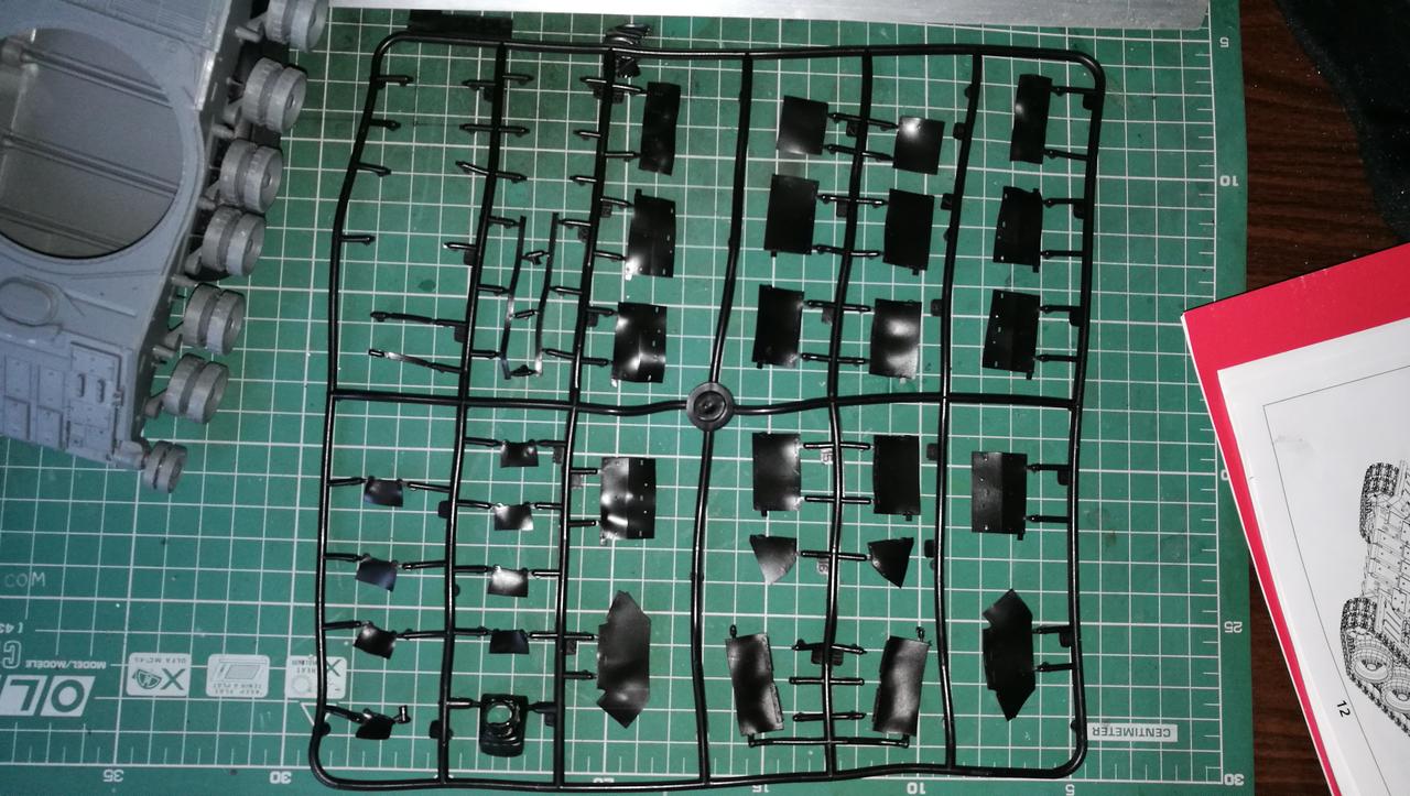

Прошу прощенье за задержку ответа. Сделал фото литника, я так понимаю в Вашем случае (если у меня положение выглядит лучше) деформация резины произошла из-за доставки модели воздушным транспортом, так сказать виновник - перепад давления в салоне самолета wink Шутка конечно!
Я пока не вижу особых проблем, в размещении - еще не начал.

Пришла посылка из Rpg-Model. Несколько озадачен. В посылке оказалось 4 литника "М", 2 из которых из резинопластка как и "оригинальные", а 2 из обычного черного пластика. При этом, геометрические искажения деталей у резинопластика видимо меньше, чем у "изкоробочных", но детали все равно несколько поплывшие. С пластиковыми литниками все нормально, но часть деталей с них удалена, и это были, как мне кажется, самые нужные, имеющие самые неприятные искажения на резинопластике - передние "юбки" ходовой части. при этом передние брызговики зачем-то оставлены, а их-то согнуть их такого пластика не получится. Но все равно это лучше, чем "изкоробка".
Фотки пока не могу лучшего качества предоставить - снимал телефоном.

realhokum, прикольно. Если у Вас получится сделать хорошие фотки новых литников, то будет супер. Интересно что рпг там нумудрили нового.
