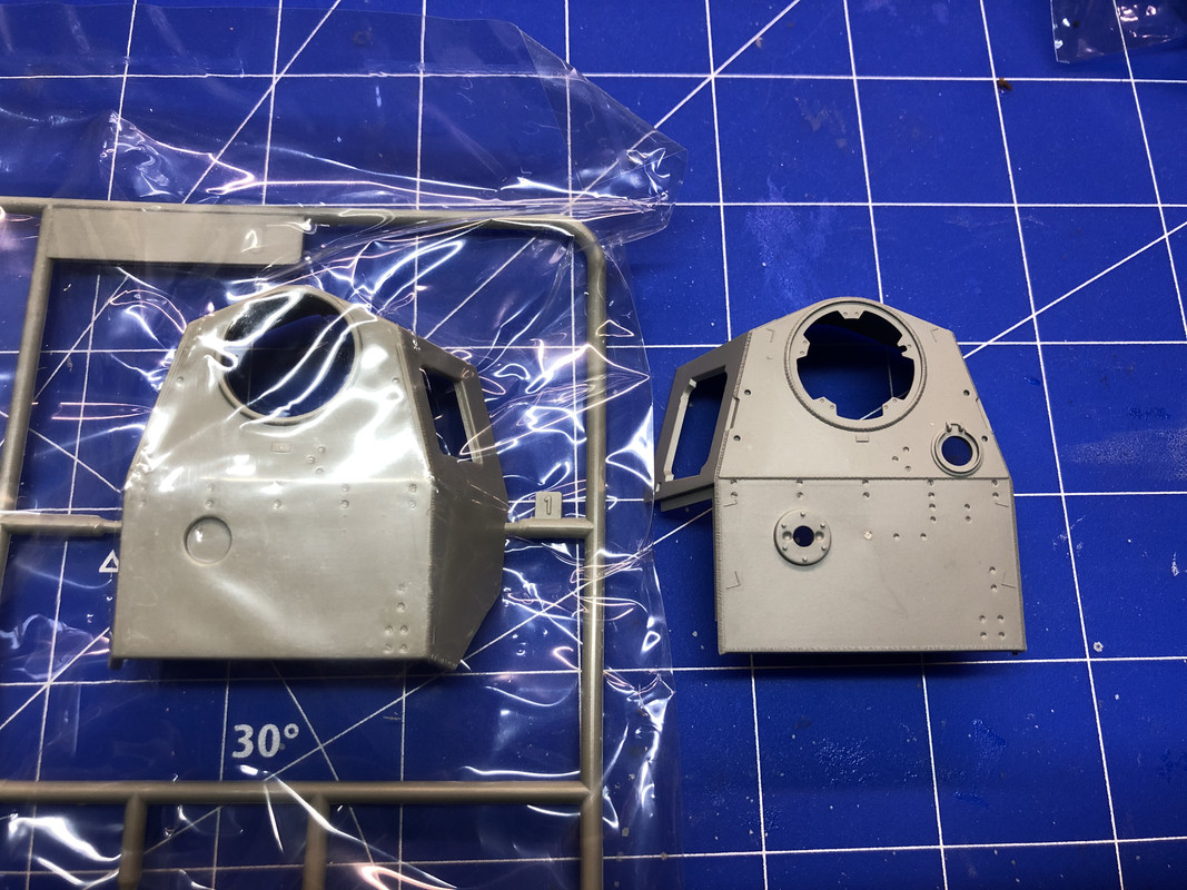

| StasHobbies | Дата: Суббота, 22.05.2021, 16:44 | Сообщение # 457 |
| Цитата LIMA (  ) будет разумно глянуть вживую, что приобретается, дабы не жалеть потом. сделаю сегодня вечером фотографии башни из моего набора

| StasHobbies | Дата: Воскресенье, 23.05.2021, 21:40 | Сообщение # 460 |
| Dragon с лева и BT-003 с права, что не так?

| Цитата StasHobbies (  ) Dragon с лева и BT-003 с права, что не так? Боюсь ошибиться, но приваривать на крыше башни дополнительную броню стали попоже, чем на F1.

| StasHobbies, если коротко, то выступ 1 свидетельствует о наличии более толстого крышевого листа под командирской башенкой (башенка должна быть новой конструкции с 90 мм бронированием), лечится это сложновато. 2 - продублировать винты крепления наблюдательного прибора справа - 4 винта в передней части держат прибор наблюдения (его бронестекло), два винта ближе к середине - крепление механизма его открытия.

Цитата StasHobbies (  ) что не так? На обеих башнях отсутствуют винты крепления правого смотрового лючка на крыше корпуса, да ещё на правой башне крыша вообще усиленная, от поздних G
Вот для примера того как должно быть: башня F1 из Драгон 6315

| StasHobbies, да, прошу прощения, крепление механизма открытия на правом смотровом приборе не требуется, оно находится на креплении самого стеклоблока (два винта ближе к середине).
Башня должна выглядеть так (это G из Мюнстера, но сути не меняет):
Ещё посоветую померять лобовые бронеплиты: у F2 они по 80 мм.
| StasHobbies | Дата: Воскресенье, 23.05.2021, 22:18 | Сообщение # 465 |
| LIMA, спасибо за разьяснения, теперь понятно! Переделывать конечно не хочется, но если попробывать замаскирать, растянуть флаг или другое барахло накидать?
