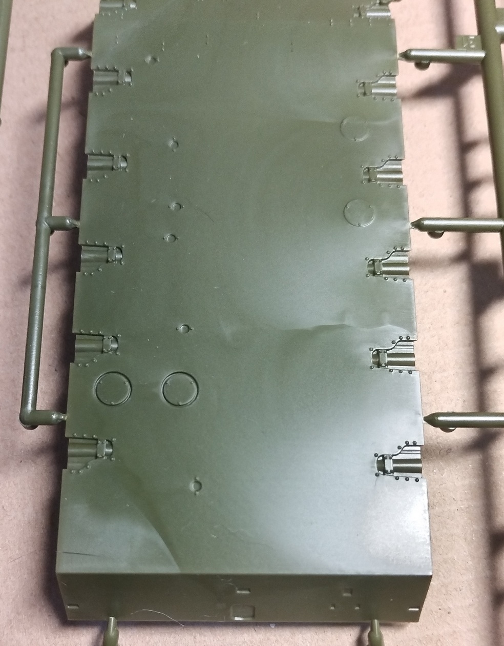

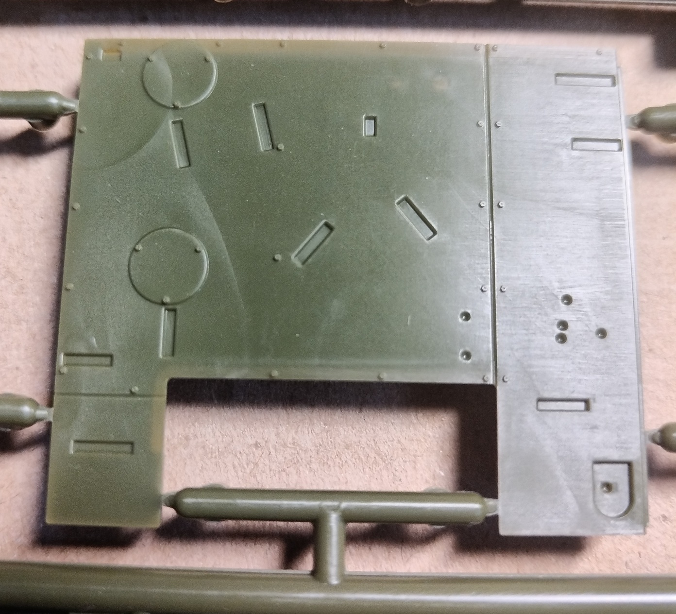

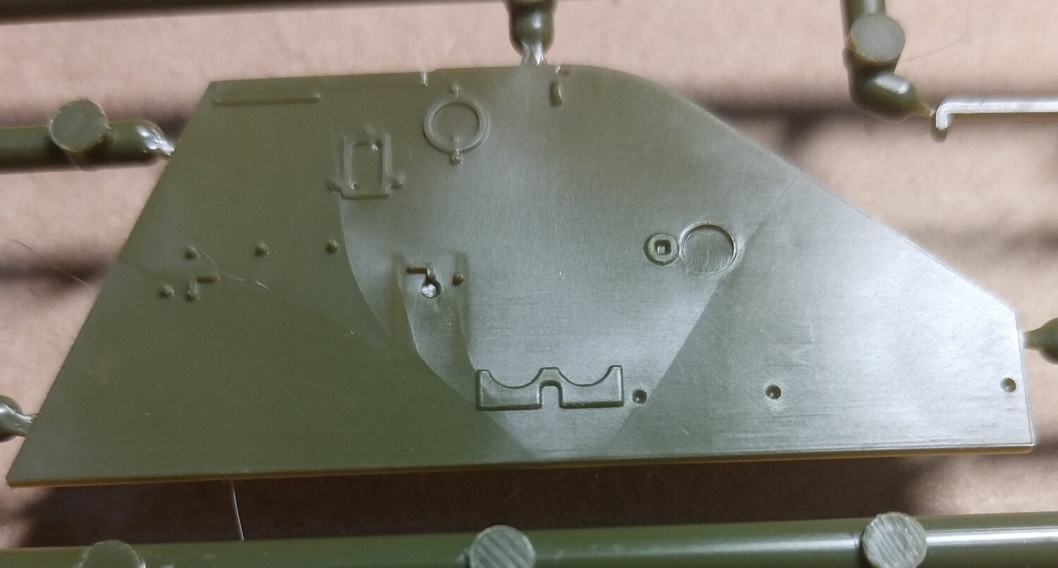

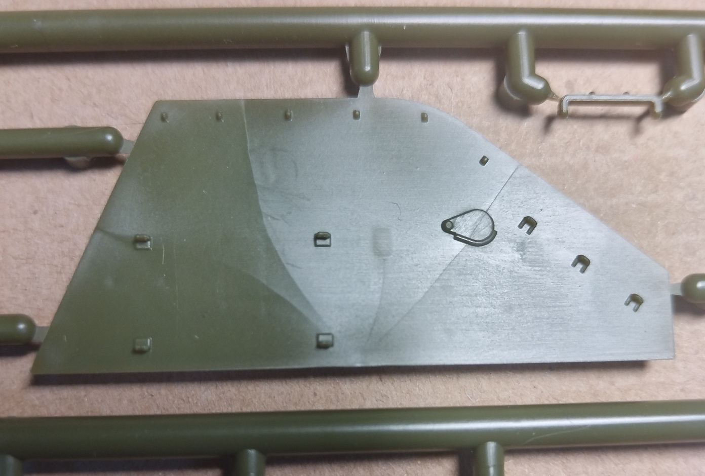

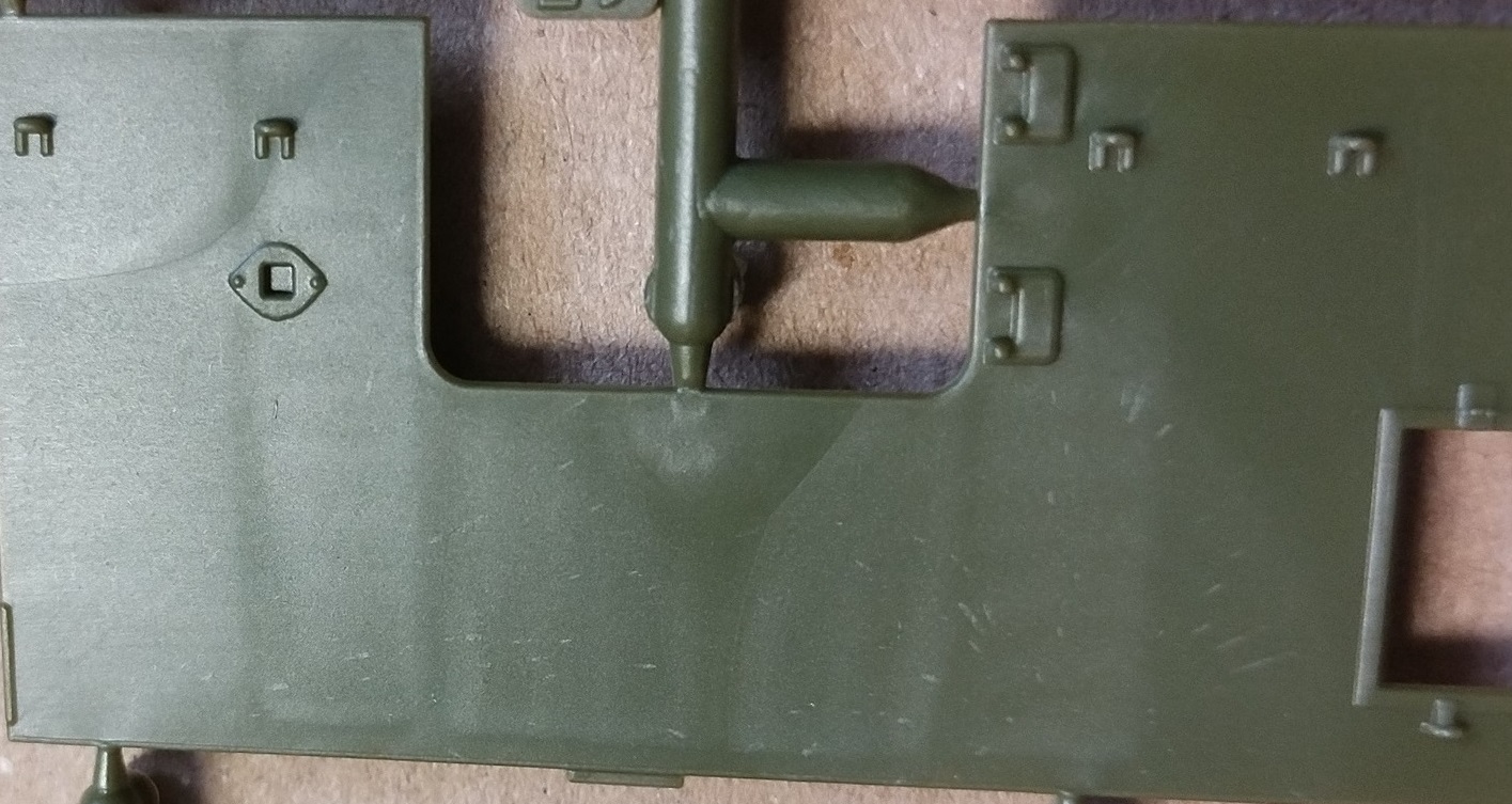

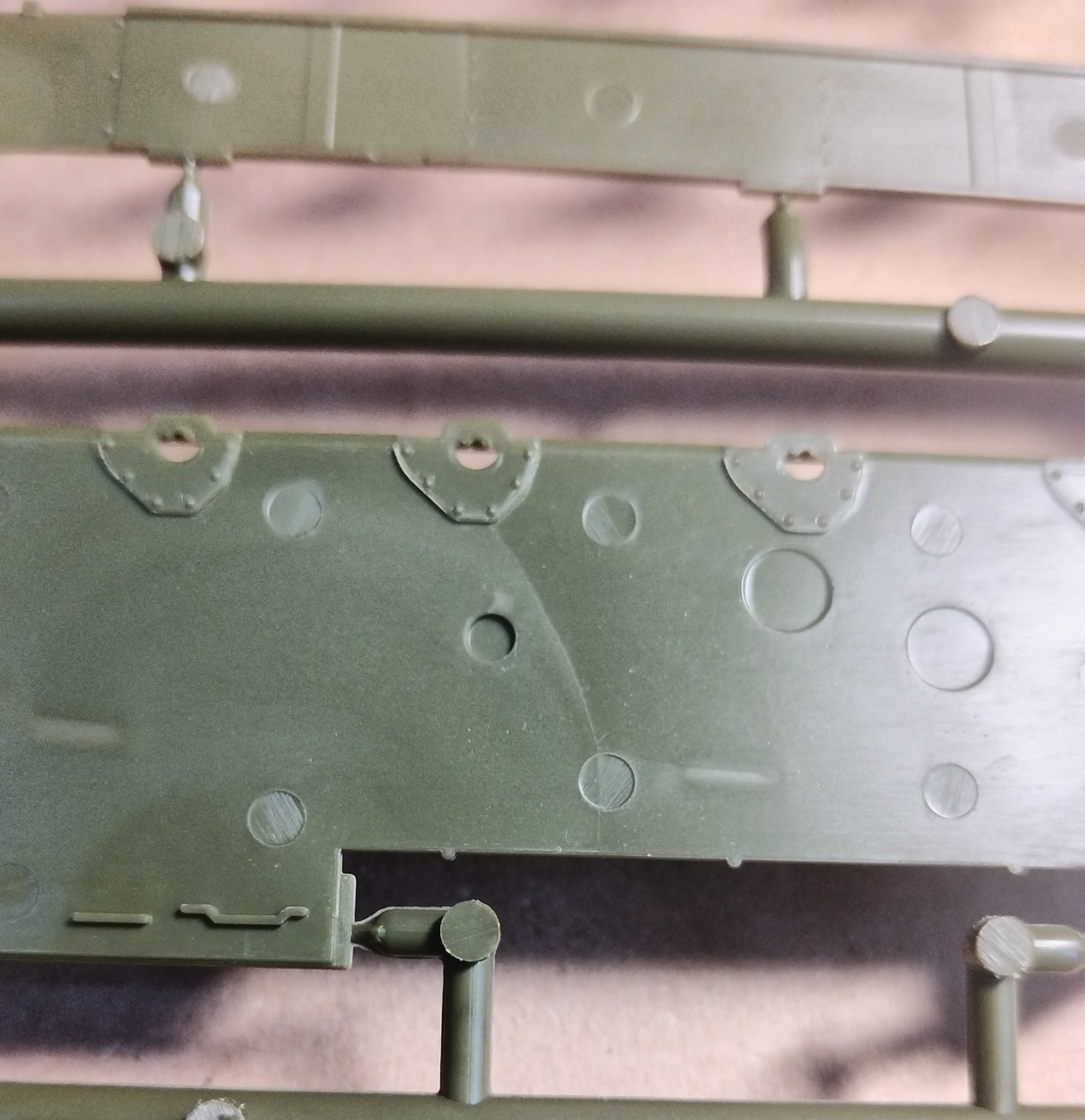

Прикупил я пару лет назад новую модель СУ-76. Долгожданная модель, после всех хвалебных отзывов предчувствовал приятное времяпрепровождение за сборкой модели. Итак, открываю коробку и... что вижу там:
Прикрепления: 7315884.jpg (269.5 Kb) · 3300968.jpg (491.1 Kb) · 3887652.jpg (302.7 Kb) · 5879681.jpg (211.1 Kb) · 1560190.jpg (191.0 Kb)

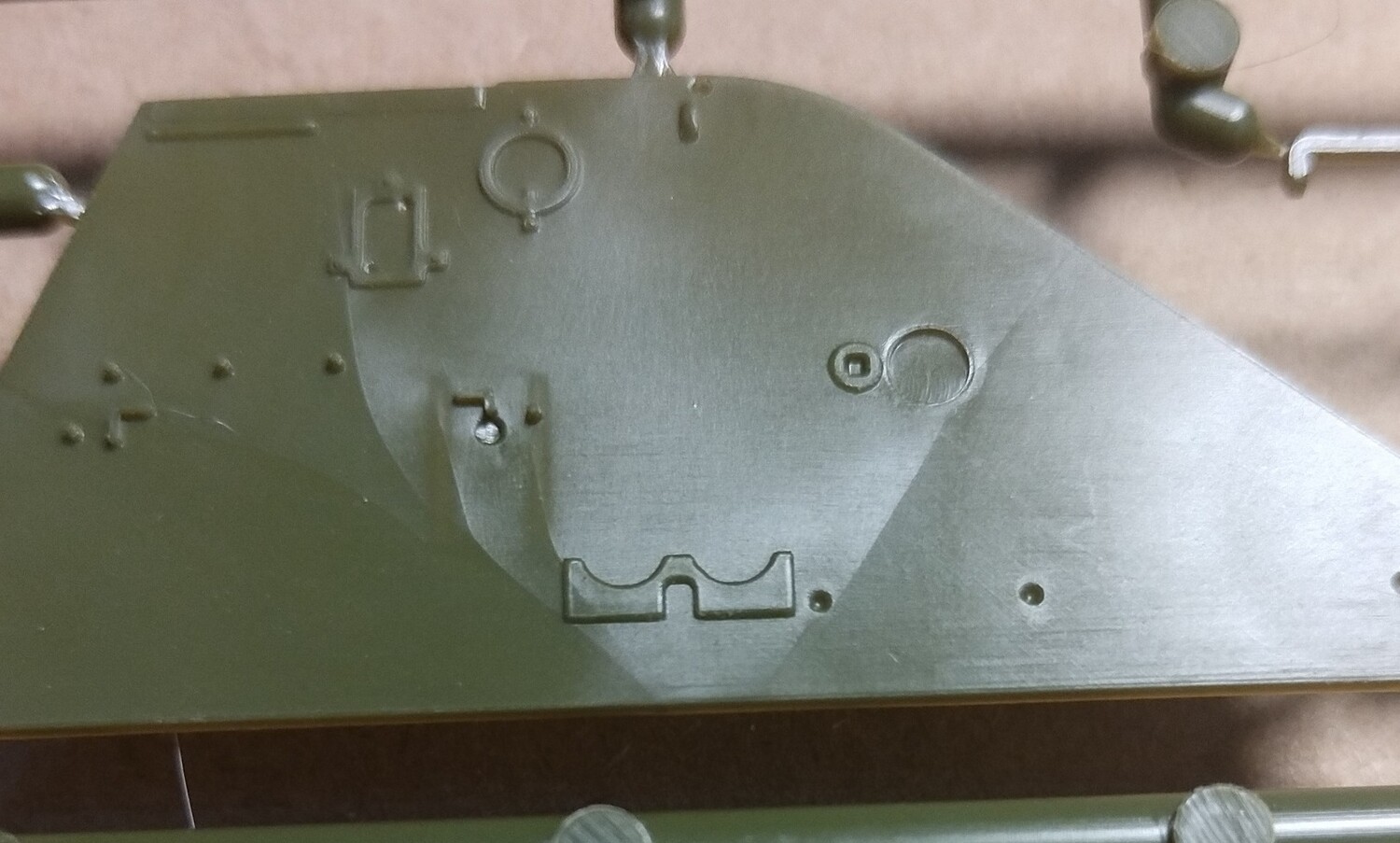

skiff60Дата: Понедельник, 01.12.2025, 10:52 | Сообщение # 1488
Сообщений: 602
Репутация: 40

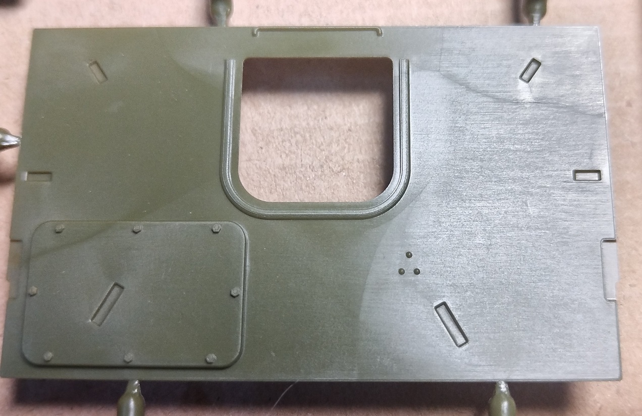

Еще пару фото:
Добавлено (01.12.2025, 11:01)
Написал на фирму. Привожу отрывок из письма:
 Большинство деталей практически на всех литниках имели существенный брак. Ранее мне такой брак на Ваших моделях никогда не встречался: в различных местах всех крупных и части мелких деталях расположены в хаотическом порядке микроскопические трещины проходящие насквозь детали. Данный дефект не мог произойти в результате механического воздействия на готовые литники: нет следов воздействия, физика образования процесса совсем иная, да и коробка не имеет следов деформации. Указанные дефекты могли образоваться лишь в процессе производства в результате не соблюдения технологических процессов.Когда я вскрыл вторую коробку с такой же моделью, я обнаружил аналогичные дефекты и на ней.Прошу Вас разобраться в сложившейся ситуации и изыскать возможность заменить мои бракованные модели на качественные аналогичные.Прилагаю несколько фото.
Последовал ответ:
Здравствуйте!Благодарим Вас за интерес, проявленный к нашей продукции. Вашему обращению присвоен входящий номер 456/24.Горячий спай производственным браком не является, это технологическая особенность литьевого производства, на сборку это не влияет. На отливках цвета хаки этот эффект ярче выражен чем на серых. Во вложении фото эталона-образца отливки 3662А.Модель предполагает окрашивание после сборки, данные разводы видно не будет. Можно использовать нитро-акриловую спрей-краску, она обладает высокой укрывистостью.
Добавлено (01.12.2025, 11:06)
Т.е. детали все в трещинах, в сквозных. В некоторых местах даже произошел разлом деталей. Пластик очень тонкий, как выше кто-то писал.
А некто skvortsova@zvezda.org.ru меня заверяет, что это нормально cry  Возможно для "Звезды" это нормально! И предлагает залить все это краской - краска будет держать треснувшую деталь.
Самое интересное, что коробки со звезнатыми моделями не разрешают вскрывать до покупки cool
Прикрепления: 6067253.jpg (219.3 Kb) · 4118285.jpg (290.3 Kb) · 0063824.jpg (401.4 Kb) · 9894433.jpg (334.8 Kb)
