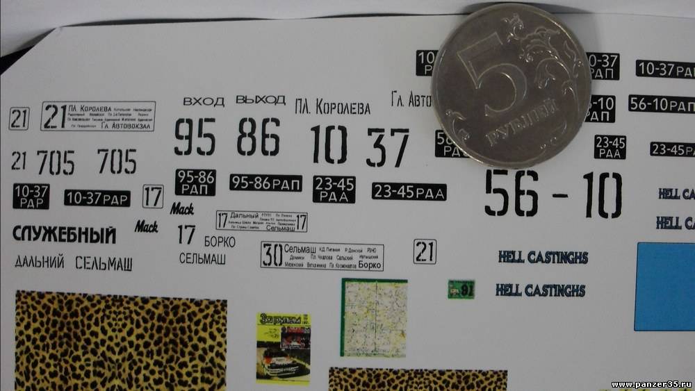

reddДата: Суббота, 22.10.2011, 20:22 | Сообщение # 15
Сообщений: 1254
Репутация: 296
Quote (redd)
Я на днях получил декольную бумагу из Кореи. Раза в 2 дешевле получается.
Попробую в деле - отпишусь.

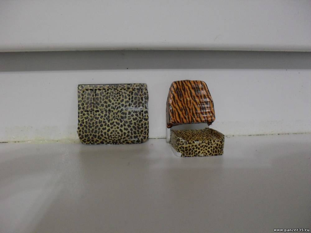

Есть первые результаты работы с корейской декольной бумагой.
У меня еще руки не дошли, но Андрей Zveroboy, делится впечатлением:
Попробовал эту дикальную бумагу, бумага тонкая это радует, бумага тянется это не очень радует, но терпимо с другой стороны лучше будет облегать рельефную поверхность, маленькие декали нехотя сдвигается с подложки, а крупные нормально, я ложил в ванночку с водой, чтоб чуть ли не сами отваливались от подложки, если бумагу растирать то краска с нее протирается до пленки, если придавливать то нормально как у меня на леопардовом брызговике одна сторона придавливалась тряпочкой, а вторая протиралась, правда производитель пишет, что надо вскрыть лаком, а потом клеить, но это попробую в другой раз.
