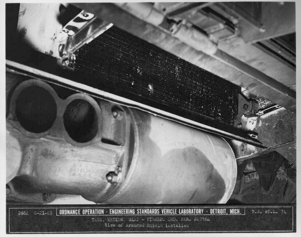

| По поводу глушителя у Звезды:на мой взгляд эта деталь сделана достовернее чем у Драгон. Вот фото оригинала.Можете сравнить.
