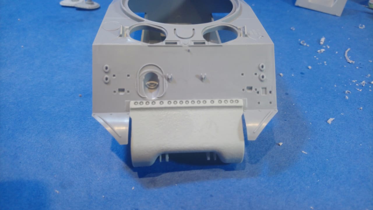

shermanm4Дата: Вторник, 26.01.2021, 21:25 | Сообщение # 346
Сообщений: 2792
Serg7, конечно.Я же фото выложил.:)))Пришлось немного подрезать.
Один мой друг заменил  весь блок трансмиссии,отрезав у Звезды ее детали.Вот его фото.Мне понравилось.Сделаю на следующем также.

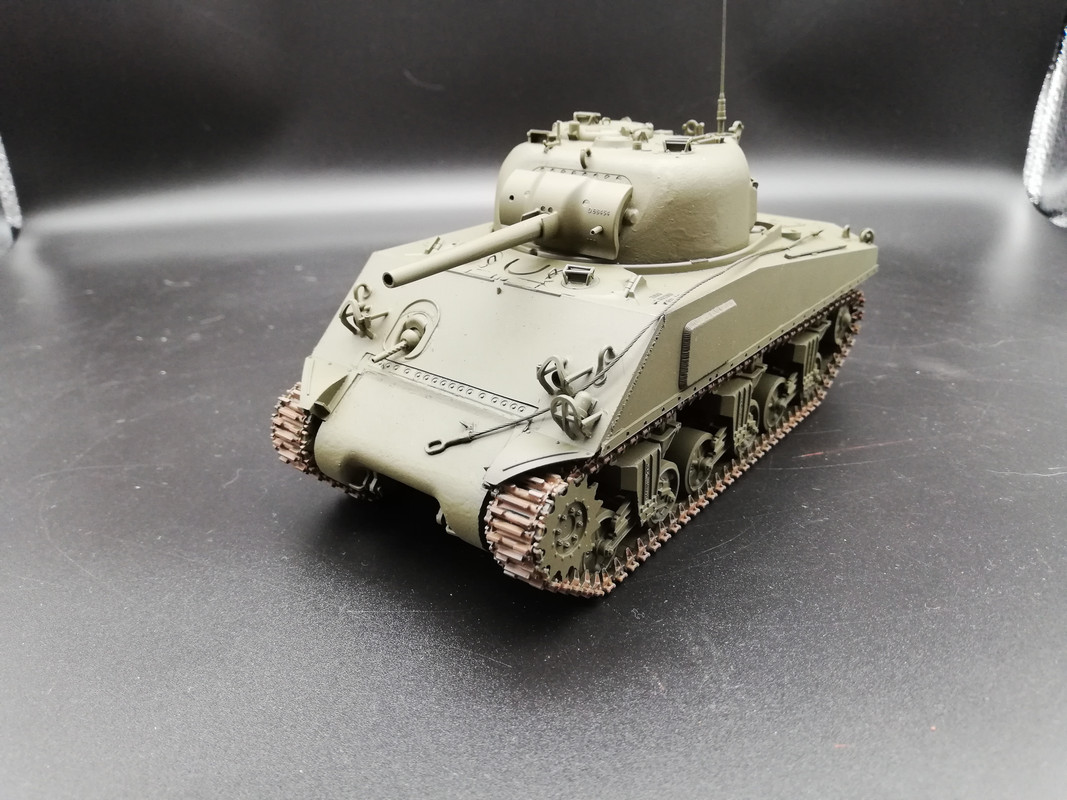

shermanm4Дата: Суббота, 30.01.2021, 12:41 | Сообщение # 349
Сообщений: 2792
Закончил сборку.Все ручки заменил на проволоку.Трос поставил стальной.Листы брони на корпус взял от Драгон.
Понравились петли на люках  мехвода и пулеметчика.Звезда-браво!Они  реально смотряться,не то что ваяют остальные производители.
Понравился антенный ввод на башне.Отлично сделано.
Нанес базу.Буду наносить пигменты и прочее.На шерманах РККА редко  что-то рисовали.:((
Общий вывод: модель годная.
Заменить стоит бронировку  трансмиссии(дифференциала),трос и ручки на люках.
Башня исправляется напильником и шпаклевкой.Есть вариант еще-не переносить люк заряжающего,а наглухо заделать вместе с портом по левому боку.Был такой вариант башни.
То что  сварные швы на видном месте не сделаны-пустяки.Полчаса работы.:)))
Корпус и ходовая отличные.
Для себя сделал вывод-буду брать эту модель на конверсии.
Почему бы Звезде не продавать тележки с траками отдельным набором?Я лично бы купил  штук десять.:)))
Сообщение отредактировал shermanm4 - Суббота, 30.01.2021, 12:43
