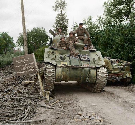

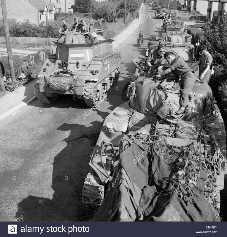

StasHobbies, На Нормандию не годится никак.Там были М4А1,М4А3 и британцы на М4А4.По фото августа 1944 года в в Нормандии мелькают  шерманы с малыми люками на корпусе.

По любому на Нормандию нужен  Шерман  в корпусе с малыми люками и орудием 75 мм.
Годится и британский файерфлай.У Драгон их было  3 или 4 варианта.У Асуки качество выше.ИМХО

Для уточнения, в товарных количествах ещё и британцам ("Sherman" III) и "Свободной Франции". Поэтому M4A2 в Нормандии хватало, начиная прямо с D-Day. Другой вопрос, что это были более ранние модификации со всеми соответствующими отличиями, поэтому "Звезда" для этой темы не подойдёт.

простите что снова не по теме, есть идея собрать Шерман на день высодки с коробами воздухозаборников, как на первой фотографии в сообщении 118. Вот такой не подойдет M4A1 DV Dragon?
