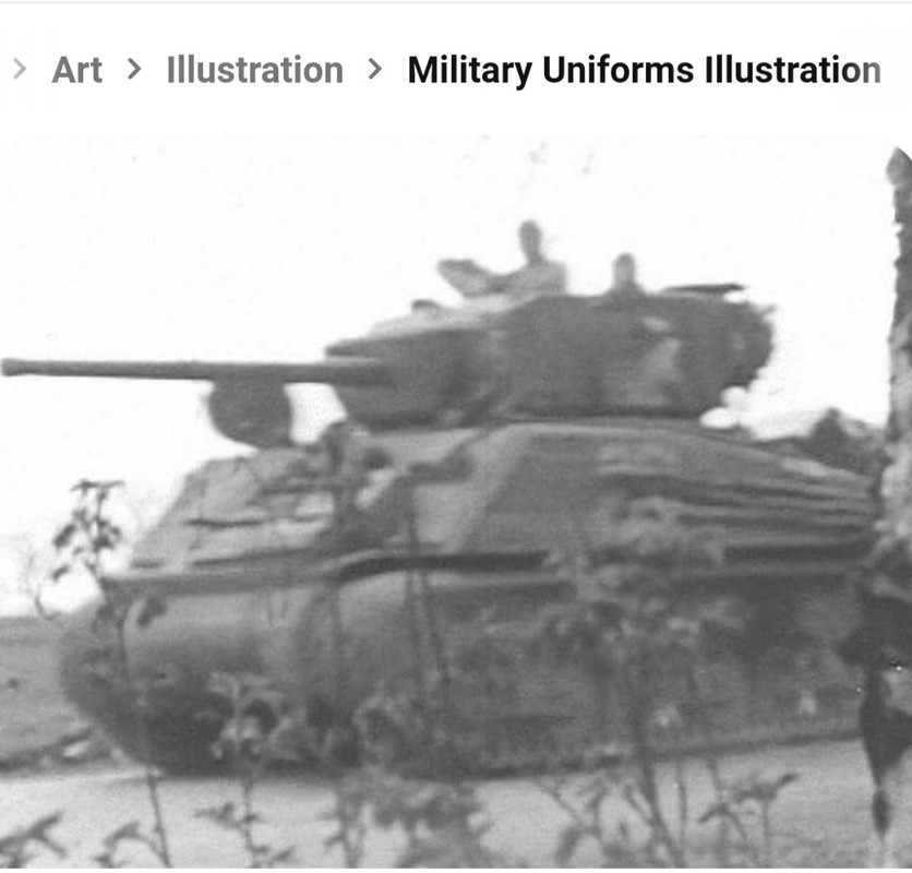

Приветствую!
Возник вопрос по киту Менга Штурмового Шермана М4А3Е2  Джамбо: Приглянулась машина с номером 26 №3083088USA и собственным именем Aquino (в инструкции фигурирует подбуквой D). В инструкции,  для его ходовой, предлагается собрать более ажурное с виду колесо, хотя на фото  этого танка, что мне удалось найти, колесо, как у обычных Джамбо. Опорные катки  предлагаются стальными без спиц, тоже нетипичные для машин Джамбо (что,соответствует найденному фото, по крайней мере, передняя левая тележка). Расширители траков на фото отсутствуют, да и траки, явно не того типа, что предлагает инструкция (не Т48, а Т41). Далее, предлагается собрать фиксатор орудия для этой машины сзади, хотя на фото он установлен на лобовой броне. При сборке башни указан литьевой номер слева 161 и отсутствие монтажных проушин на маске орудия, в то же время не указано, что необходимо удалить противовес.
Вот, собственно, и задался вопросом: есть ли ещё фотоданной машины, или, может, она сохранилась до наших дней, как, например, Kobra King?

Есть ещё одно фото, вырезанные из хроники:
Траки, на мой взгляд, T51, а не T41. T41 сняли с производства в начале 43-го, даже в рембригадах они скорее всего к 45 не сохранились.
Там ещё вопрос по башне - на прототипе башня ппоизводства OSF (Meng это указал) , которая немного отличалась от башни US. В принципе, поработать напильником и шпатлевкой и можно получить желаемый результат.

Hetzer607, спасибо! Я видел это фото, но так сходу не отнёс его к Aquino - номер почти закрыт, да и собственного имени не просматривается на том мнсте, где оно должно быть.
Спасибо за уточнение по тракам, сколько их ни разглядывал - отличий не нашёл. Есть фото ещё, как минимум, одной машины на подобных траках без расширителей.
А вот тип башни я просмотрел, действительно, если оставлять прототипом Aquino, её придётся править. По поводу прототипа, как раз сейчас в раздумии: делать Кобру - заезженно, подыскиваю интересный прототип с 76-мм орудием и расширителями на траках.

Hetzer607Дата: Воскресенье, 04.10.2020, 23:42 | Сообщение # 6
Сообщений: 378
LIMA,
Подброшу ещё пару фото данной машины:
LIMAДата: Среда, 07.10.2020, 20:32 | Сообщение # 7
Сообщений: 1378
Репутация: 175
Спасибо большое! Правда, я всё больше склоняюсь к прототипу "China Clipper".
