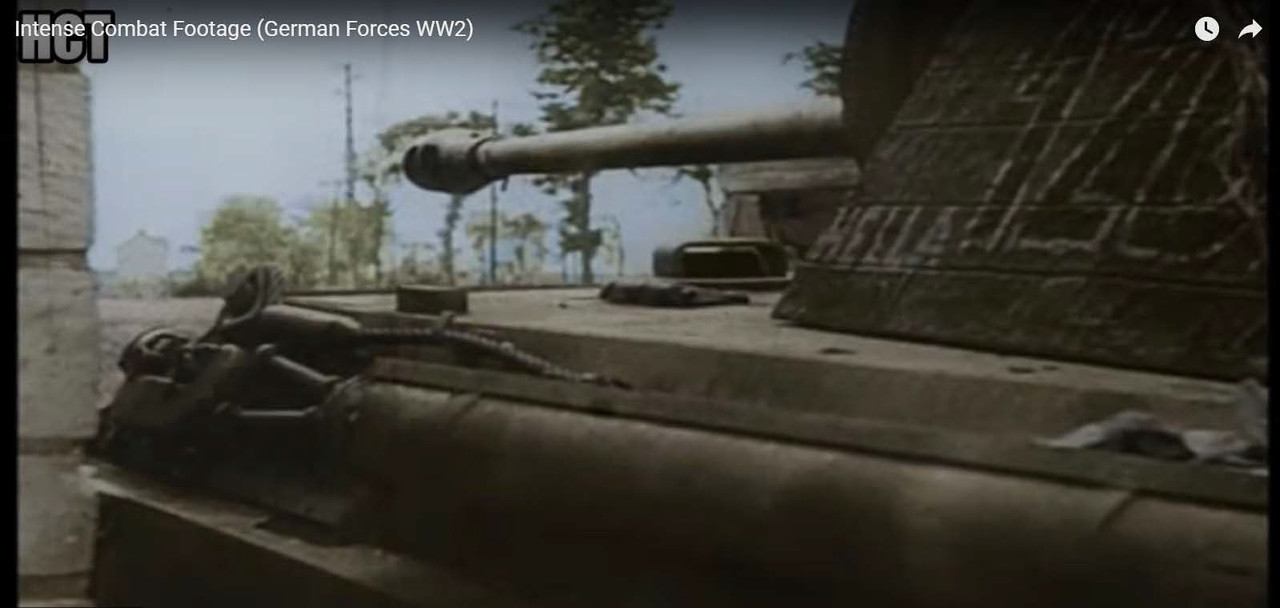

Цитата Kais ()
верно даётся крыша отделения управления
Верно, это как? smile
Сообщение отредактировал Memphis - Пятница, 26.02.2021, 07:19
ПавелДата: Пятница, 26.02.2021, 09:25 | Сообщение # 15
Сообщений: 1041
Memphis, она у Такома немного приподнята над остальными горизонтальными листами верха корпуса...
