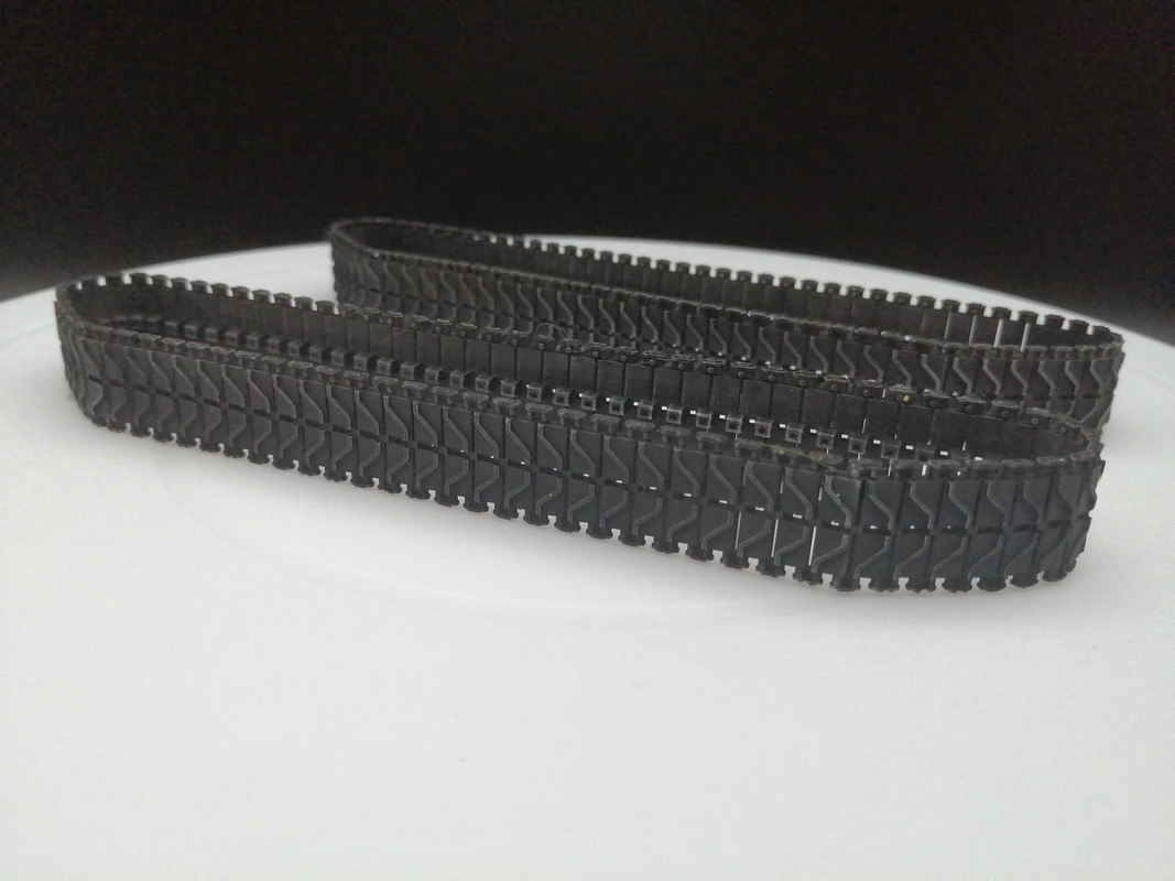

Напечатал из новой смолы Т80 для шерманов с HVSS.Загрунтовал черной краской от Тамии.Фото кликабельны.

Kool, цена комплекта траков на модель около 2 долларов в смоле.Плюс спирт,прочие расходники....Максимум траки выйдут в 4 доллара для меня.По этой цене я  ничего не куплю из пластика или металла.А учитывая рост цен....

Serg7Дата: Понедельник, 27.06.2022, 15:17 | Сообщение # 29
up  thumb  thumbup

А такие же на "современку"? Есть планы - или только для себя? Интерес с точки зрения потребителя/покупателя
