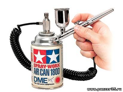

Как он в работе?На сколько моделей (примерно) его хватает?
Просто на компрессор нет денег пока, а тут наткнулся вот на это=> http://motorkit.ru/product_info.php?products_id=396
Заранее спасибо

Привет. Лет 10 тому назад работал я с таким баллоном, но правда это был от Revell.
На сколько моделей он потянет, трудно сказать, смотря как ты с ним будешь работать. Также зависит от аэрогрофа.
думаю на модели 2-3 может хватиить, хотя Тамиевский баллон мне кажется немного маловат в объеме чем от Ревелл.
Но сразу скажу, вонючее это дело biggrin Смотри не кури cigar когда будешь красить и проветривай помещение, а то так и голюны пойдут wacko crazy fear

то есть, каков будет ваш вердикт: стоит брать или не стоит?

А момент попробовать найти старый компрессор от холодильника, приладить к нему ресивер из того же самого старого огнетушителя, на первых порах можно обойтись и без автоматики? А баллон с воздухом - по моему это деньги на ветер...

Quote (JBIT)
Если нет не чего другого то стоит, лучше так красить чем кисточкой. Будете брать аэрограф, то берите с соплом от 2,00мм - 3,00 мм.

Quote (JBIT)
но имхо это очень громоздкая и не очень удобная система
я мотором от холодильника уже лет 8 крашу, ни какой автоматики нет, только выключатель и манометр .Да компрессор получился тяжелый, но зачем таскать? поставил под стол и пусть стоит.

Найди старый большой огнетушитель или газовый баллон, купи к нему кран, редуктор c манометром (такой к примеру http://aeromagazin.ru/index.p....temid=5 ) и надувай этот баллон где-нибудь на заводе за 100 рублей - обойдется гораздо дешевле чем тамийские баллончики

Мой первый опыт в аэрографии был именно с таким баллоном. И даже сейчас я иногда его использую, поскольку бесшумный и удобный, если объем работ не велик . Никогда не проверял на сколько моделей хватает баллона, так как использую и компрессор. Кроме самого баллона придется купить еще и регулировочный клапан, так как напрямую к баллону аэр присоединить нельзя. Этим же клапаном регулируется давление на выходе. Основной недостаток - нестабильное давление по причине охлаждения баллона. Если долго красить, то баллон аж инеем покрывается и требуется разморозка. Рекомендуется использовать два баллона поочередно. Но самый большой недостаток - цена. Поэтому лучше сразу начать копить на компрессор. А если разок на пробу, то очень даже неплохо вариант.

Quote (Solitas)
Ну и манометр впридачу
Иван, этот баллон чуть-чуть побольше самого манометра. smile
Quote (Solitas)
Кран же должен держать давление на установленном уровне
Ему просто нечего держать. При охлаждении давление в баллоне становится чуть выше атмосферного.

Где? Перезаправку у нас не делают. Если использовать только эти баллоны, то можно вылететь в трубу.
Напомню, что речь идет об аэрозольном баллоне:
Добавлено (24.08.2010, 22:57)
Есть еще побольше на 420 мл. Я иногда пользуюсь именно таким. Его для небольших работ хватает надолго.

Quote (Виталий)
У вас об аэрозольном, у меня о большом smile Аэрозольный это ужас как накладно
