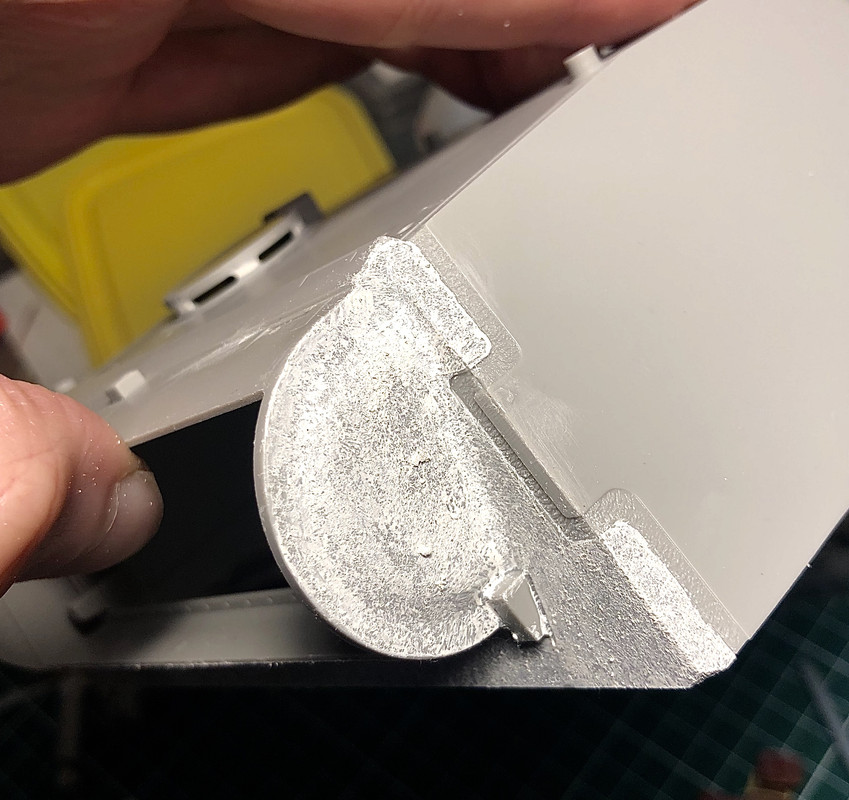

| graf | Дата: Среда, 03.11.2021, 11:21 | Сообщение # 57 |  | Сержант Группа: Участники Сообщений: 183 Репутация: 22 Статус: Оффлайн | Решил попытаться сделать циммерит  даймлер-бенц на пантере из тамиевской двухкомпонентной шпаклевки, немного  поковырял для натуральности и чуть грунтанул оливдрабом. Прошу высказаться на предмет похожести, очень приветствуется конструктивная критика
| pki62 | Дата: Среда, 03.11.2021, 12:04 | Сообщение # 58 |  | Рядовой Группа: Участники Сообщений: 10 Репутация: 0 Статус: Оффлайн | https://www.youtube.com/watch?v....7%D0%BC |  |  |  |  |
| graf | Дата: Среда, 03.11.2021, 12:26 | Сообщение # 59 |  | Сержант Группа: Участники Сообщений: 183 Репутация: 22 Статус: Оффлайн | им и вдохновлялсяЦитата pki62 (  )  https://www.youtube.com/watch?v....7%D0%BC |  |  |  |  |
| LIMA | Дата: Среда, 03.11.2021, 12:42 | Сообщение # 60 |  |  Лейтенант сил Организации Варшавского договора Группа: Участники Сообщений: 1378 Репутация: 175 Статус: Оффлайн | Цитата graf (  )  Прошу высказаться на предмет похожести, очень приветствуется конструктивная критика
 НМВ, толщина покрытия всё же немного избыточна, канавки слишком широкие, на видео они проделываются ножом. А вот сколы понравились, интересно смотрятся.
