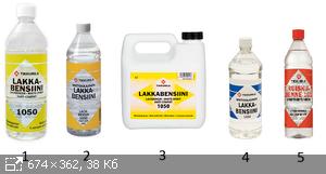

7 Этап
"Заливка" модели. Позволяет сделать еще больший контраст
Проводится смесью (ВАЖНО!!!)
Масляной краски только иностранного производства и Уайт Спирита от Tikkurilla. Жидко разводим в завинчивающейся баночке коричневую краску с черной (черную отдельно не использовать) и капаем еще в четкие щели танка очень тонкой кисточкой №0, излишки, когда чуть подсохнет, убираем чистой плоской кистью, смоченной в Уайт Спирите от Tikkurilla.

7 Этап

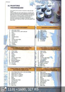

HryakДата: Пятница, 15.04.2016, 23:48 | Сообщение # 6
Сообщений: 16
Приветствую! Рядовой, вот вариант.
Взято с сайта http://blogs.modelsworld.ru/2014....-page-1 Автор General
Здравствуйте Уважаемые Моделисты и те, кто только делает первые шаги в Мир Моделей.

Уайт спирит от Tikkurilla под номером 1 хороший? Он годится под разведение масла под смывку, масляные точки? А синий и красный чем отличаются от желтого?
Хороший, годится. smile

Тоже использую его, никаких проблем не было.
Крышка системы "нажал-открутил"???
тут не крышку, а растворитель обсуждают... biggrin
а может Этапы окраски БТТ ??? Есть и 1, и 4. Но только на 1 крышка модная. Думается что с такой крышкой меньше шансов на палево попасть. Вот что я имел ввиду, уважаемый Рядовой.

Медный, а что были случаи
surprised surprised surprised ежели так прошу прощения, за неуместное высказывание... sad

Вот перевод технологии окраски!
Перевод таблицы от Мига Хименса из книги “FAQ Frequently Asked Questions of the AFV painting techniques».
Взято с сайта http://forum.worldoftanks.ru/index.p....5%d0%b9
Автор Mrrack
1. Танк в пустыни.
1) Серый базовый цвет
2) Песочный базовый цвет, полуматовый лак (наносится аэрографом)
3) Фильтры
4) Смывка
5) Фэйдинг* (придание техники реалистичного вида в соответствии с условиями эксплуатации и воздействия окружающей среды. )Тонирование маслом (масляные точки)
6) Светлые сколы (для двухцветных сколов)
7) Сколы
8) Ржавчина на сколах и царапины
9) Потеки ржавчины
10) Подготовка к запылению **
11) Пыль
12) Потеки ГСМ
2. Современные алюминиевые транспортные средства
1) Базовый цвет
2) Полуматовый лак
3) Фильтры
4) Смывка
5) Тонировка маслом (масляные точки) *
6) Сколы до алюминия
7) Подготовка к запылению **
8) Сухая грязь
9) Потеки ГСМ
3. Двух/трехцветный камуфляж на танках в Европе (весна – лето)
1) Базовый камуфляж
2) Полуматовый лак
3) Фильтры
4) Смывка
6) Ржавчина на сколах и царапинах
8) Основное запыление
9) Дорожная пыль
10) Сухая грязь
11) Потеки ГСМ
4. Двух/трехцветный камуфляж на танках в Европе (осень-зима)
1) Базовый камуфляж
2) Полуматовый лак
3) Фильтры
4) Смывка
7) Ржавчина на углах
8) Подготовка к запылению **
9) Основное запыление
10) Дорожная пыль
11) Мокрая грязь
12) Свежая грязь
5. Двух/трехцветный камуфляж на танках с зимним камуфляжем
1) Базовый камуфляж
2) Белый цвет
3) Потертость/облезлость белого камуфляжа
4) Остатки белого на основном камуфляже ***
5) Фильтры
6) Смывка
7) Ржавчина на сколах и царапинах
8) Ржавчина на углах
9) Подготовка к запылению **
10) Жидкая грязь
11) Свежая грязь
Добавлено (19.04.2016, 02:58)
6. Однотонный танк в зимнем камуфляже
1) Базовый цвет
2) Белый цвет
5) Фильтры
6) Смывка
10) Жидкая грязь
11) Свежая грязь
7. Зимний танк
1) Белый базовый цвет
2) Сколы
3) Обработка зоны сколов
4) Нанесение сколов спонжем
5) Фильтры
6) Смывка
8) Ржавчина на сколах и царапинах
9) Подготовка к запылению ***
10) Жидкая грязь
8. Однотонный зеленый танк
1) Базовый зеленый цвет
2) Фильтры
3) Тонировка маслом *
4) Смывка
5) Ржавчина на сколах и царапинах
6) Подготовка к запылению **
7) Дождевые потеки
8) Сухая грязь
9) Потеки топлива
10) Отпечатки ног экипажа
9. Двух/трехцветный камуфляж на танке в пустыни.
1) Базовый песочный цвет
2) Камуфляж
3) Полуматовый лак
4) Сколы
5) Фильтры
6) Тонировка маслом *
7) Смывка
10) Запыление пигментами
11) Специальная пыль (акценты на основном цвете пыли)
12) Потеки ГСМ
10. Новый танк (заводской)
1) Основной цвет
2) Полуматовый лак
3) Смывка
4) Запыление пигментами
5) Потеки масла
6) Отпечатки ног экипажа
Добавлено (19.04.2016, 03:00)
11. Современный танк на параде
1) Базовый цвет
2) Полуматовый лак
3) Смывка
4) Слабое запыление
5) Потеки масла
12. Современный танк на маневрах
1) Базовый цвет
2) Полуматовый лак
3) Фильтры
4) Смывка
5) Подготовка к запылению **
6) Пыль по кругу
7) Основное запыление пигментами
8) Потеки топлива
13. Заброшенный танк
1) Базовый цвет
2) Смывка
4) Рисованные сколы и зоны ржавчины
14. Ржавый танк
1) Базовый цвет
2) Потертости (обдиринг)
3) Смывка
4) Потертости
5) Сухая кисть
6) Сколы кистью
7) Старые сколы с ржавчиной
8) Тонировка маслом *
9) Обработка зоны сколов
10) большие поверхности с ржавчиной
11) ржавление с помощью пигментов
12) Основное запыление пигментами
* Фэйдинг - Придание техники реалистичного вида в соответствии с условиями эксплуатации и воздействия окружающей среды.
В основном используется техника масляных точек. Дальше в тексте «Тонировка маслом»
** Имеется в виду задувание области будущего запыления жидко разведенной краской цвета пыли. Для приглушения основного цвета.
*** Имеется в виду сколы и потертости до базового цвета наоборот. Остатки белого на базовом цвете.
Добавлено (19.04.2016, 03:08)
Дополнить двумя технологическими операциями
Грунтовка
Прешейдинг.
Mrrack:
По поводу смывки.
Я бы рекомендовал перед смывкой нанести на модель глянцевый лак. Во первых после нанесения этого лака можо обдекалить модель (этот этап в таблицах пропущен, так как не касается покраски). Декали надо наносить на глянцевый лак, чтобы не серебрилась подложка, после нанесения декалей и их просушки, они еще раз покрываются глянцевым лаком. Дальше переходим к смывке. По глянцевому лаку смывка лучше растекается, и шанс запачкать модель резко уменьшается, так как излишки смывки с глянцевого лака намного легче удалить. И соответственно все дальнейшая тонировка производиться уже с нанесенными декалями, которые тоже подвергаются внешнему воздействию. Согласитесь, «убитый», грязный танк с белоснежными бортовыми номерами выглядит как минимум странно.
После нанесения декалей и смывки, модель покрывается полуматовым лаком и продолжаем тонировать.
Таблица от Мига Хименса из книги “FAQ Frequently Asked Questions of the AFV painting techniques».

Жёлтый Уайт спирит от Tikkurilla по моему меньше всего пахнет из всей линейки. Я им также помимо разведения масла и пигментов, аэрограф продуваю.
