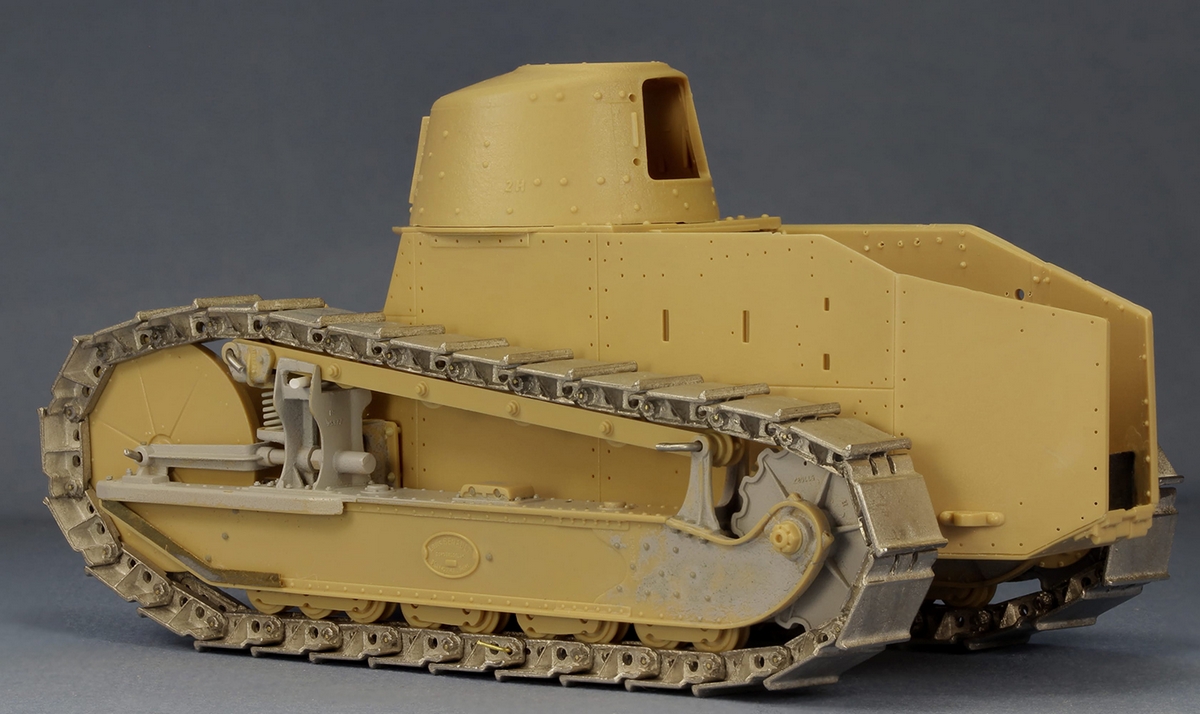

Для примера возьму фото того же FT-17, что отметился на предыдущей страничке. Итак, исходное фото:
Невооруженным глазом видно, что светло-голубой фон, на котором я производил фотосъемку модели, на фотографии выглядит почти что серым, а пластик ярко-желтым, хотя на самом деле он скорее песочного цвета. Если приглядеться еще более внимательно, то на сером ведущем колесе виден красноватый оттенок. Все эти артефакты вызваны фотосъемкой под смесью желтого света ламп накаливания и естественного дневного освещения помещения.

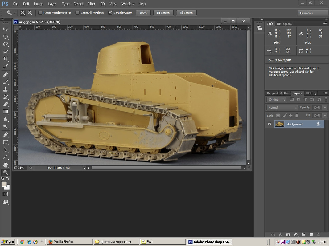

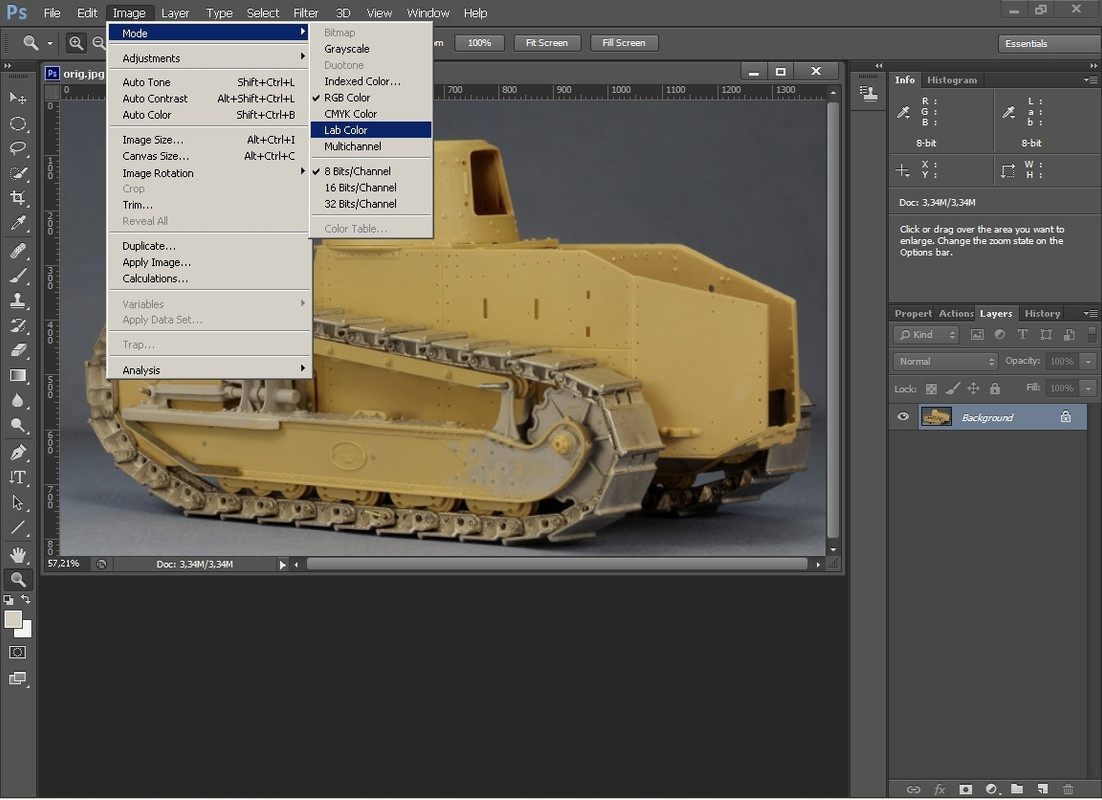

1. Попробуем скорректировать изображение в программе Фотошоп CS6. К сожалению, на моем рабочем компьютере только англоязычная версия этой замечательной программы, но думаю все и так будет понятно :
2. По умолчанию редактирование изображений в Фотошопе происходит в режиме RGB. Но для нашей задачи я предпочитаю режим LAB:
Наверное самое время пояснить, что такое LAB:

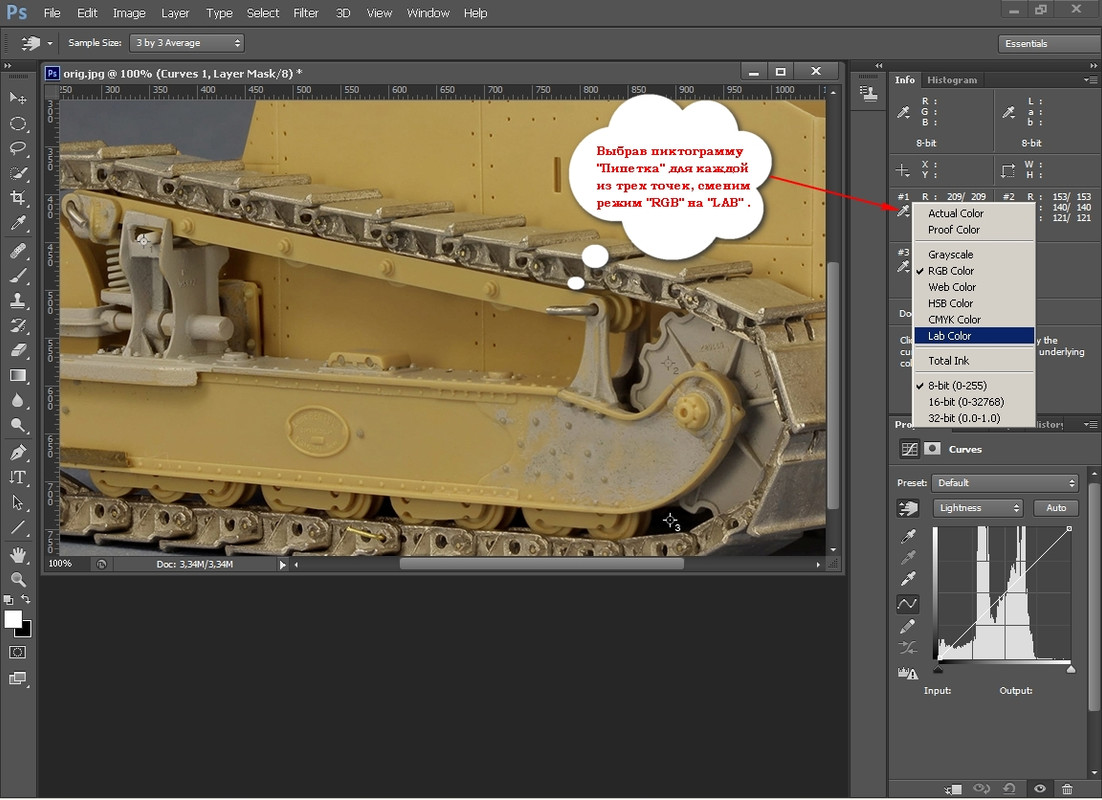

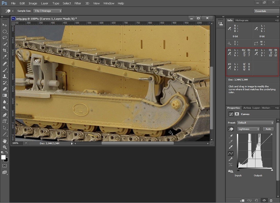

Также как и в системе RGB, в модели LAB каждому цвету соответствует свое числовое значение, но для белого, серого и черного цветов это значение равно "0". Таким образом, если мы определим на фото три контрольные точки: белый, серый и черный, то сможем наглядно увидеть цветовой сдвиг в каждом из диапазонов: в светах, в средних тонах и в тенях. Найдем эти точки:
Наведем курсор (он теперь выглядит в форме пипетки) на торец белого пластикового стержня и при зажатой клавише "Ctrl" щелкнем левой клавишей мышки. На изображении появилась точка "1" (выделено красным), а на панели "Инфо" числовые значения цветов для этой точки. Повторим операцию для серой (выделено зеленым) и черной точек (выделено синим):
3. Далее сменим режим представления цветов RGB на LAB для каждой точки:
Теперь цифры весьма наглядно нам показывают, что в диапазоне светов (точка №1) имеется цветовой сдвиг: в канале "а" +2, т.е. в сторону красного, в канале "b" +7, т.е. в сторону желтого. В средних тонах (точка №2) все уже серьезнее: в канале "а" +7, т.е. в сторону красного, в канале "b" +12, т.е. в сторону желтого. В диапазоне теней (точка №3) все по нулям:

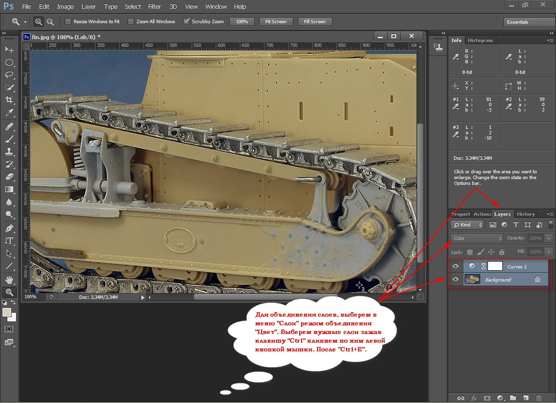

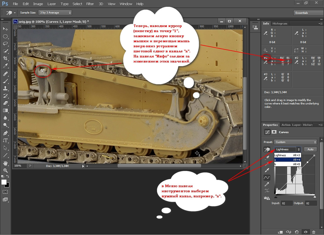

4. Теперь зная что и в какую сторону нужно поправить, проведем коррекцию по всем точкам. Но надо помнить, что самый чувствительный к коррекции диапазон светов, а самый влияющий на восприятие картинки- диапазон средних тонов. Также совершенно не возбраняется выбрать для коррекции любую другую понравившуюся точку изображения, при этом отслеживая изменения по трем выбранным выше контрольным точкам:
Конечно, цифровые значения цветов по каналам, это не абсолют, а скорее некий ориентир. Вот что получилось в результате:
Если результат коррекции устраивает, выполняем сведение слоев и переключаем режим картинки снова в RGB:

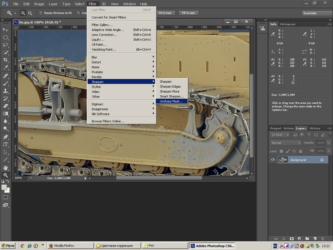

5. И в завершении вот еще какой момент, на исходном изображении мне не нравится некоторая размытость мелких деталей, вроде нечетких контуров отверстий под клёп, литьевых номеров и т.д. Терпеть не могу "перешарпленных" фото, поэтому попробуем деликатно повысить четкость изображения, но при этом не потерять общую мягкость картинки. Для этого больше всего подходит инструмент "Контурная резкость":
Ориентируясь на нужные фрагменты изображения, например, фирменную табличку, без фанатизма двигаем ползунки четкости, радиуса и размытия:
Вот теперь можно оценить эффективность программных методов коррекции, сравнив исходное и полученное изображения:
