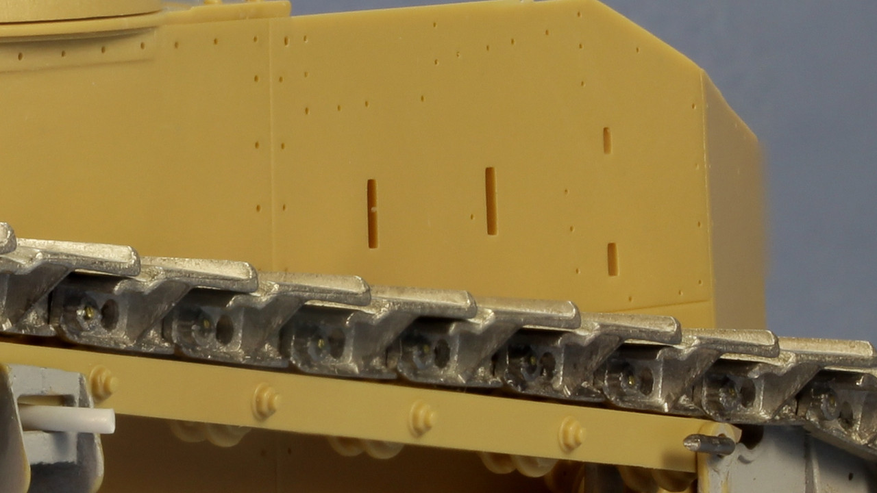

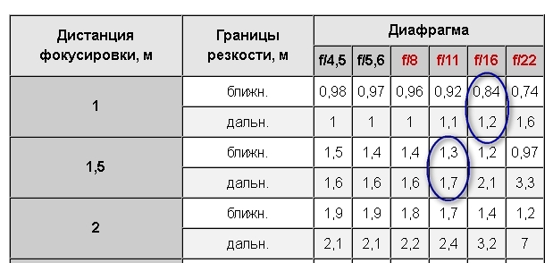

4. Одной из самых распространенных причин получения нерезких изображений является расположение объекта съемки вне границ резко изображаемого пространства- ГРИП (глубина резко изображаемого пространства). ГРИП является величиной производной от:
- фокусного расстояния объектива [чем больше фокусное расстояние, тем меньше ГРИП];
- диафрагмы [чем меньше отверстие пропускающее свет, тем больше ГРИП];
- дистанции съемки [чем меньше дистанция тем меньше ГРИП].
Давайте попробуем определить местонахождения зоны ГРИП для нашего с вами случая. Первое, очевидно, что при фотосъемке моделей бронетехники, выполненных в масштабе 1/35, ГРИП должна быть никак не меньше линейных размеров самой модели. Иначе вся модель не получится в фокусе. Примем минимально допустимое значение ГРИП в пределах 30-40см. Чуть ранее в п.3 данного раздела мы определяли значения диафрагмы и фокусного расстояния именно для используемого объектива, при которых снимки получаются наиболее резкими. В рассматриваемом примере оптимальными получились ФР=35мм и значение диафрагмы=1/11. Далее введя эти значения в первый попавшийся калькулятор ГРИП получим следующий результат:
Как видно из таблицы, при диафрагме 1/11, искомая нами ГРИП получится при дистанции съемки около 1,5 метров. [особо отмечу: под дистанцией съемки понимают расстояние от фокальной плоскости камеры до точки фокусировки на объекте. Метка о месте нахождения фокальной плоскости присутствует на корпусах практически всех камер]. При этом ближняя граница ГРИП будет начинаться на расстоянии 1,3 метра, а дальняя граница ГРИП будет заканчиваться на расстоянии 1,7 метра. Глубина резко изображаемого пространства составит 1,7-1,3=0,4м., что удовлетворяет нашим требованиям. Подчеркну, результаты рассчитанные калькулятором ГРИП носят весьма приближенный характер и подходят лишь в качестве некоего ориентира. Точные цифры показывает шкала глубины резкости, нанесенная на оправу некоторых объективов:
Обратите внимание, что зона ГРИП распределена не симметрично: ближняя граница резкости этого объектива составляет всего 1,0-0,85=0,15м., а дальняя 1,2-1,0=0,2м. С уменьшением диафрагмы эта разница будет становится все значительнее, например для диафрагмы 1/22, это будет 0,25м. и 0,6м. соответственно. Практических примеров на эту тему не счесть. Наверняка встречали фото моделей БТТ, на которых башня в фокусе, корма туда-сюда, а ближняя к нам гусеничная лента и грязевой щиток замылен.
Но пойдем дальше. Все бы ничего, но при масштабе изображения 0,2 для нашего китового объектива и определенной выше дистанции съемки в 1,5м., масштаб объекта в кадре вряд ли превысит и 10% площади покрытия кадра. С такого снимка мы не вытащим ничего, кроме общих планов. Логичный на первый взгляд шаг- уменьшить дистанцию съемки, приведет к необходимости закрывать диафрагму до 1/16, см. рис. калькулятор ГРИП. Но при таком значении диафрагмы, "мыло" в кадре будет иметь дифракционное происхождение. Налицо дилемма: "голова vs хвост".

2. Теперь, пара слов о возникающих артефактах. Если внимательно посмотреть на итоговое фото, то можно увидеть такие неприятные сюрпризы:
Происхождение дефектов понятно- микрошевеленка, возникшая в следствии смены угла съемки на каком-то фото серии. Причина микрошевеленки тоже очевидна, во время фотосъемки возле меня крутилась младшая дочь, ее беготня по полу вызвала сотрясение штатива и стола с моделью. При таком увеличении макрообъектива этого оказалось достаточно, чтобы подпортить фотосессию.
Однако не следует падать духом и переснимать все заново. По схеме съемки видно, что за эту плоскость отвечала точка №6, соберем стек заново без этого фото и избавимся от артефакта:
