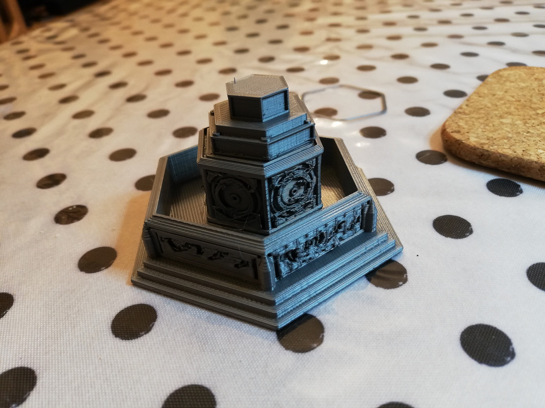

shermanm4Дата: Понедельник, 01.06.2020, 08:57 | Сообщение # 28
Прошло два года и экзотика стала реальностью.
На днях купил  3д принтер Ender.обошелся он мне за 7000 руб. плюс за 1500 килограммовая бухта пластика PLA.
Как я его настраивал-отдельная песня.Принтер не утюг-воткнул в розетку и пользуйся.:))))Во первых-его надо самому собрать из набора,а во-вторых подобрать программное обеспечение.Я выбрал Cura.Перебрал пять вариантов и только  мод 4.0 заработал как надо.Вместо кубиков и корабликов распечатал фонтан для диорамы.Ушло на это 26 грамм пластика  и 3 часа времени.По деньгам-меньше 50 руб.При этом качество не высшее выставил-среднее  и еще никак не обрабатывал.
Размер 70х70 мм в широкой нижней части.Скачал  програмку на фонтан бесплатно.
Так что дело пошло.Теперь на очереди-статуи из Вархаммер 40000 для сына ,в обмен он мне сочиняет башню для раннего  Черчилля.Обойдется  она в пластике рублей в 50 не больше.Очень удивлен.За что у нас  такие деньги дерут за 3д печать? За моделирование?:)))
Может отдельную тему завести?
ПайперДата: Понедельник, 01.06.2020, 12:05 | Сообщение # 29
Наоборот, правильно, что продолжаете целевую тему up
Mr. shermanm4, поздравляю с приобретением! Дельная штука для диорамо-строения.
Ответ на Вашем же фото, - за совершенно другое качество конечного продукта. А именно - мизерность пресловутых "ступенек", которое позволит использовать "распечатку" без трудоёмких доработок. Это достигается применением оборудования и сырья другого ценового порядка. А то и двух  wacko
Надо, конечно, ещё поиграть настройками принтера. И наверное, поэкспериментировать с подбором 3D-моделей, которые ему будут "по зубам".
