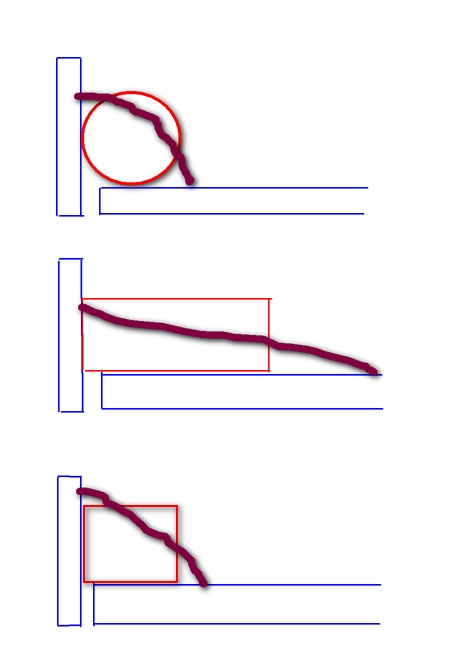

Цитата Пайпер ()
Другой вопрос, - какая технология требует меньше "золотых рук", позволяет добиться лучшего результата меньшей трудоёмкостью.
Попробовал изобразить варианты применения литника и листового пластика:
Повторюсь, как по мне, литник оптимален по всем параметрам: катет шва равен исходному диаметру литника, нужный диаметр вытягивается без всякого инструмента за 10 секунд, результат полностью предсказуем.

ПайперДата: Среда, 20.05.2020, 13:03 | Сообщение # 22
Сообщений: 6439
Максим, приветствую!
Да, рукотворные швы выглядят достаточно реалистично up
Как ты их формируешь? У меня есть ощущение, что литник, размягчённый супер-жидким, достаточно быстро застывает.
Тут скорее пример того, что с пластиком можно работать также как и с двухкомпаненткой.
Размягчаю литник, насекая ножом, за три прохода с разных направлений и с проливкой клеем после каждого:
После этого получается пластичная масса из которой формирую валик шва. Потом рисунок - т.н. "фактура".
