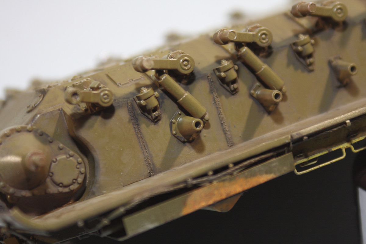

Чтобы снять все вопросы - примеры швов и приварок на М46 Patton I. Соглашусь, что фактура белой детали не очень различима, что дает повод для различных трактовок и спекуляций на тему, поэтому на снимках - швы после покраски, масла и смывки. Или после масла и до смывки, как вертикальные швы на бортах. Фактура имитировалась с опорой на оригинальные швы на машине в Кубинке. Как видно, проблем с прямоугольным сечением пластика нет, так как в процессе имитации фактуры расплавленный пластик перемешивается точно также, как и литник. Опять-таки, канавки для укладки пластика не нужны, можно разметить направление шва карандашом и уложить смоченную клеем полоску пластика прямо на плоскость.

Макаров_АлексейДата: Понедельник, 18.05.2020, 12:03 | Сообщение # 14
Сообщений: 678
Репутация: 220
Не особо похоже получилось.
http://www.toadmanstankpictures.com/m26a1pershing_75.jpg
http://www.toadmanstankpictures.com/m26a1pershing_76.jpg
ПайперДата: Понедельник, 18.05.2020, 14:06 | Сообщение # 15
Да, на крайней фотографии первый слева шов далёк от оригинала, но второй - уже гораздо лучше. Думаю, дело в навыке. Чем больше практики, тем лучше результат.
Другой вопрос, - какая технология требует меньше "золотых рук", позволяет добиться лучшего результата меньшей трудоёмкостью.
В предложенном варианте отсутствие этапа "канавки" - большой плюс. Т.к. сама по себе эта операция требует твёрдой руки и несёт большие риски повреждения поверхности соскользнувшим резцом. Про дополнительные траты времени даже не говорю.
Но необходимость превращения детали квадратного сечения в полуэллипс - минус. Это сложно, что подтверждают фото КВ.
