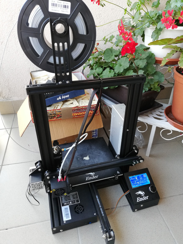

Пару месяцев назад я решился и купил принтер Creality Ender 3.
https://aliexpress.ru/item....201603_
Купил на Али-экспресс и впридачу пару катушек с серым филаментом.(То есть с пластиковыми  прутками.)Взял PLA от Verbatim.Он почти не пахнет.
Обошлось мне это в 18 тыс. руб. примерно.(принтер плюс  пластик)
До этого просмотрел кучу видео и мне он показался оптимальным для целей моделизма.
Первая засада: принтер пришел в запчастях и все надо было собирать и настраивать механику.Справился за пару часов.
Вторая засада: принтер 3д не утюг,чтоб вставил штекер в розетку и готово.
Нужен слайсер-программа для настройки и обработки модели перед печать.
Выбрал программу Cura.она на русском языке и не сложная.
Вот тут вылезла третья засада.
Загрузил Cura версии 4.6.
Печать дерьмовая .Все просвечивается,словно марлевка.
Прошелся по интернету.Пишут что недоэкструзия.
То есть подача пластикового прутка менее чем надо.
Откалибровал.Чуть лучше,но хреново.
Где-то попалась заметка  про то что Cura  версий после 4.1 работает хреново.
Поставил 4.1.Чуть лучше,но  не фонтан.
Поставил  версию 4.0 и тут все заработало как надо.
Сын загрузил меня заказами на всякие строения для Вархаммер 40000.
Получилось .
Модели для печати скачивал с
https://www.thingiverse.com/ Там много бесплатных моделей.
Себестоимость изделия ,если считать только пластик-1 руб.50 коп. за грамм.Траншея для Вархаммер где-то  в пластике обходится в 26 грамм.9х9 см.Мало кто в курсе что с помощью настроек изделие можно сделать пустотелым или цельнолитым.В Cura регулируется наполнение .Получаются легкие и прочные изделия.Шпаклевка Тамия и краски ложаться хорошо.Пластик твердый.Куда прочнее полистирола.

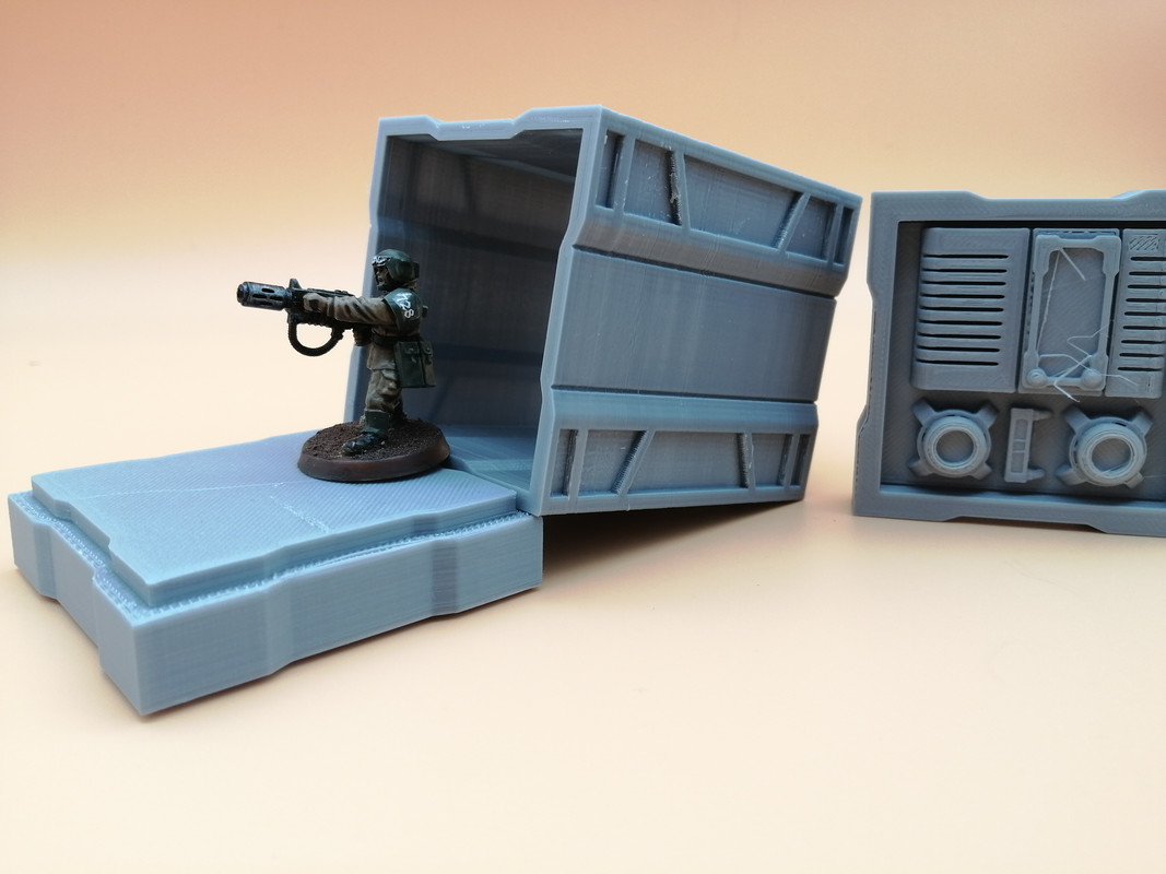

Напечатал бункер для Вархаммер.
Прошелся шпаклевкой жидкой,чтобы сгладить слои.
strong mentally and physically
Напечатал контейнер.На фото без обработки.

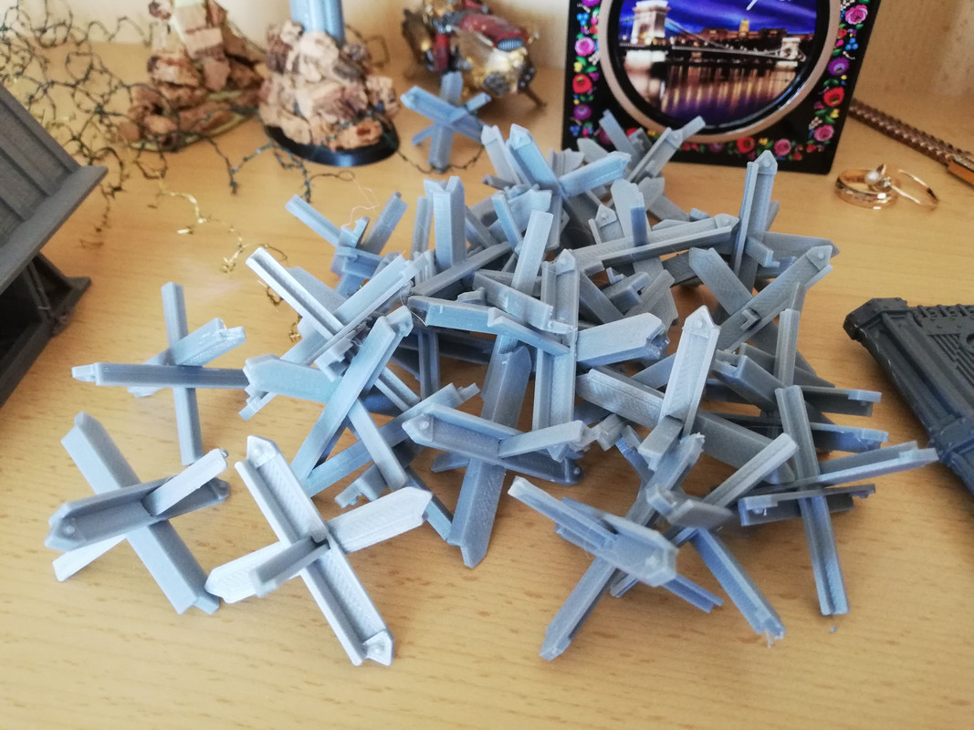

Напечатал "зубы дракона"

shermanm4Дата: Вторник, 07.07.2020, 12:12 | Сообщение # 8
Сообщений: 2809
Если короче,за два месяца принтер практически окупился.Но попробовав напечатать что-то в 35 масштабе,понял что мне это не подходит.Слои трудно замаскировать и спрятать.Можно  обработать дихлорметаном,но не хочется травится ради гладких поверхностей.

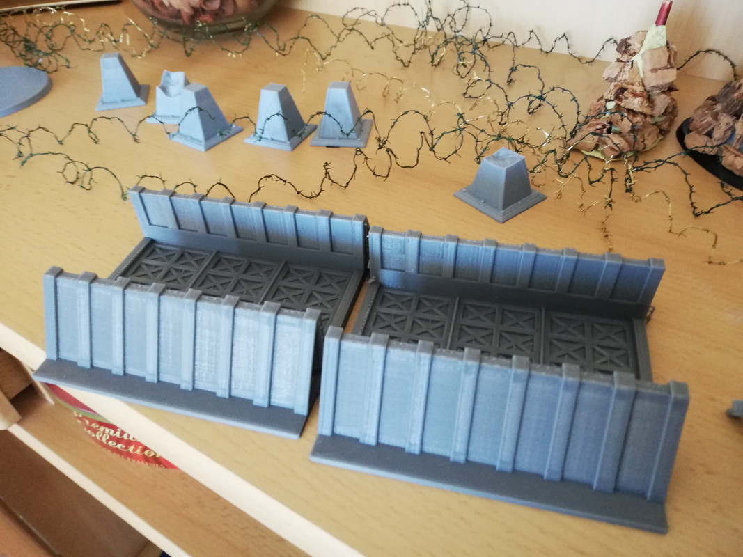

Для диорам и прочего 3д принтер FDM отлично  помогает.Вот,например лестница и решетки.

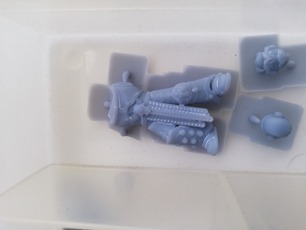

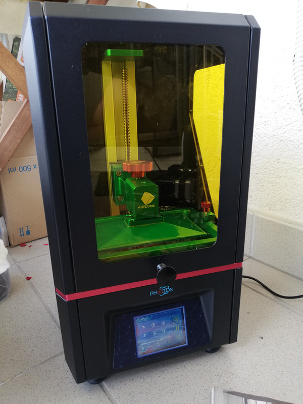

Для тонкой работы нужен фотополимерный принтер.
Принтер FDM печатает  расплавленным пластиком,слой за слоем,а фотополимерный принтер печатает подсвечивая смолу жидкую ультрафиолетом.И там слои измеряются в микронах.
Заказал на Али-экспресс  принтер Anycubic Photon .
https://aliexpress.ru/item....o_D_BwE
Вместе с двумя литрами смолы обошелся  в 20 тыс.
Но об этом далее.

Loki, мне достаточно в 4 раза.На порядок-это грабеж.:)))А слои у принтера FDM всегда видны.Без этого никак.На решетках слои не видны потому что верх плоский  и сопло проходит и разглаживает плавлением.Так что-если желаешь гладкую поверхность-размещай модель этой поверхностью к верху.Есть в Cura опция:"разглаживание".Ее не включишь-гладкую поверхность не получишь.

ПайперДата: Вторник, 07.07.2020, 17:30 | Сообщение # 12
Сообщений: 6439
Печатает слоями 0,5 микрон,но можно и меньше сделать.Здесь фигурка высотой 25 мм.Слоев практически не видно

shermanm4Дата: Вторник, 07.07.2020, 18:40 | Сообщение # 14
Сообщений: 2809
JohniGo, мой  Фотон в металлическом корпусе.Смола родная от Anycubic,серая.Воняет,как горелая изоляция.Подыскал замену.Без запаха и вони и цена не дороже.
Когда придет,попробую и напишу.А пока эту надо истратить.:((((
Спирта много на промывку уходит.
Нашел водопромываему смолу.Тоже закажу.
