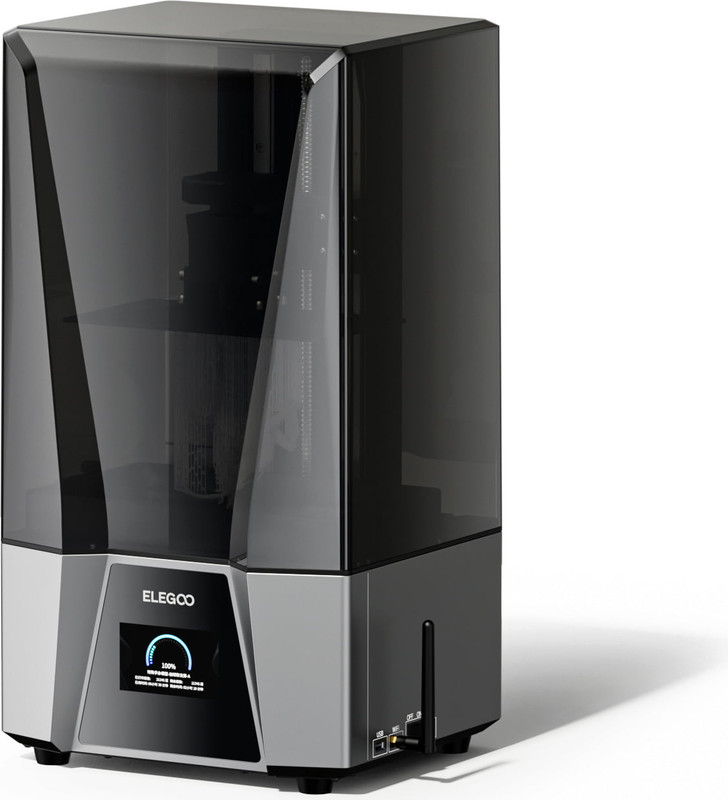

| Стоит Elegoo Saturn 2 уже полтора года почти. Пока дошли руки - принтеры шагнули дальше. Присматриваюсь сейчас к этому: https://aliexpress.ru/item....6HkAjiW Самое минимальное разрешение из всех бюджетных принтеров по XY - 18 мкм.

| Ничего на месте не стоит, а гнаться за супер пупер я все же не стал бы. Для моделирования и по проще хватает.

| Хочется такого качества, но в домашних условиях

| Цитата Panzermann (  ) Самое минимальное разрешение из всех бюджетных принтеров по XY - 18 мкм На таком и печатал. Если в пример колеса брать, то вот -
Диаметр ~20мм.
