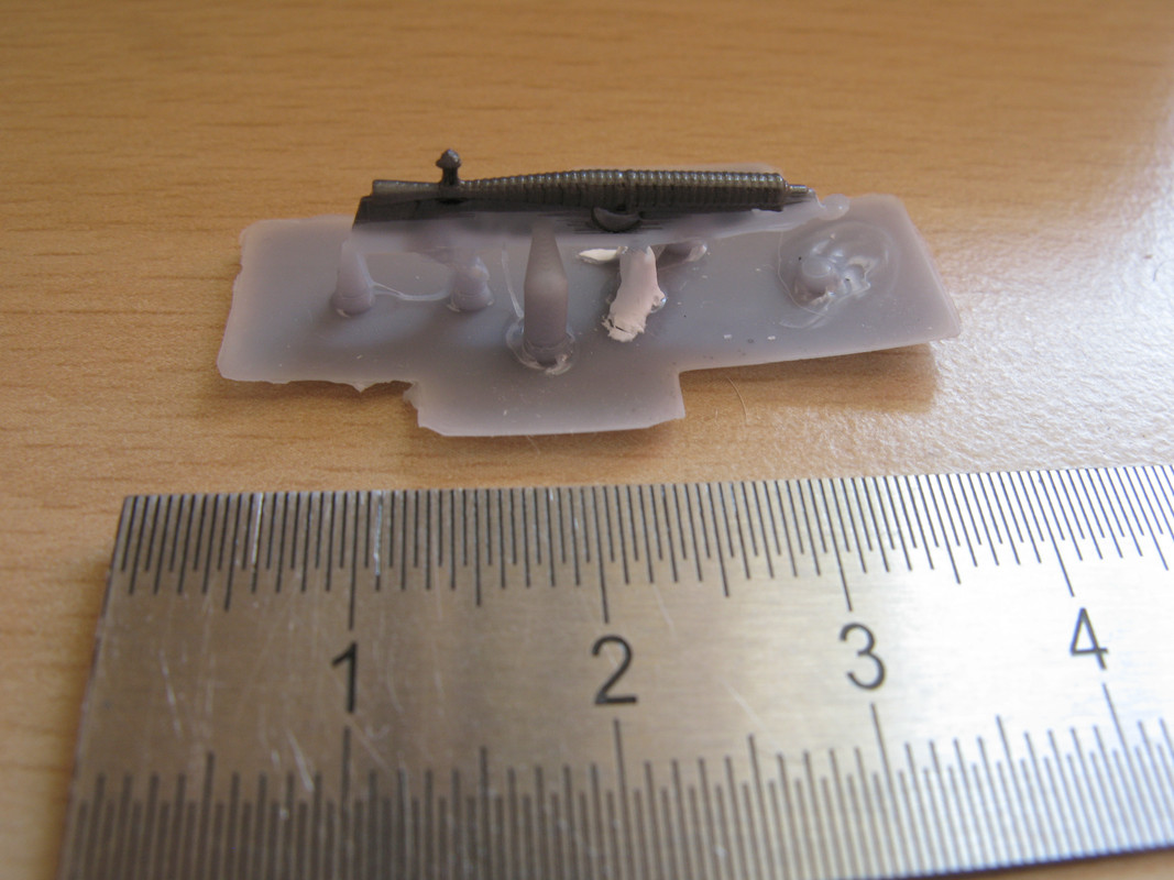

| shermanm4 | Дата: Среда, 08.07.2020, 17:47 | Сообщение # 29 |
Сообщений: 2792
| Сегодня отпечатал по файлу Loki ствол пулемета.Для контраста накрыл металиком от Тамии. При таком увеличении слои уже становятся заметны.С настройками еще не копался,но слои можно сделать еще тоньше.
 вес этой отливки меньше грамма.один грамм стоит 3 руб.
Сообщение отредактировал shermanm4 - Среда, 08.07.2020, 17:52 |
| shermanm4 | Дата: Среда, 08.07.2020, 17:57 | Сообщение # 30 |
Сообщений: 2792
| С фотополимерами тоже обнаружились засады. Первая- смола серая от Anycubic воняет как горелая пластмасса,не смотря на фильтр в принтере. Вторая-принтер работает со своим слайсером.В сравнении с Cura довольно примитивным.Настроек основных 5-6 и все.Но приходится самому выставлять поддержки.Ошибся- деталь в брак идет.Как этот десантник Хаоса.
 Третье-постобработка нудная.Спирт,вода,сушка,закаливание в ультрафиолете,удаление поддержек.В очках,перчатках и маске.:(((( Четвертая-смола чувствительна к засветке.Промывочный спирт на свету мгновенно приобрел молочный цвет. Пятая-от спирта на отливках выступает белый налет-реакция спирта с некоторыми компонетами смолы. Но тем не менее дешевизна деталей и их четкость перевешивает все.
