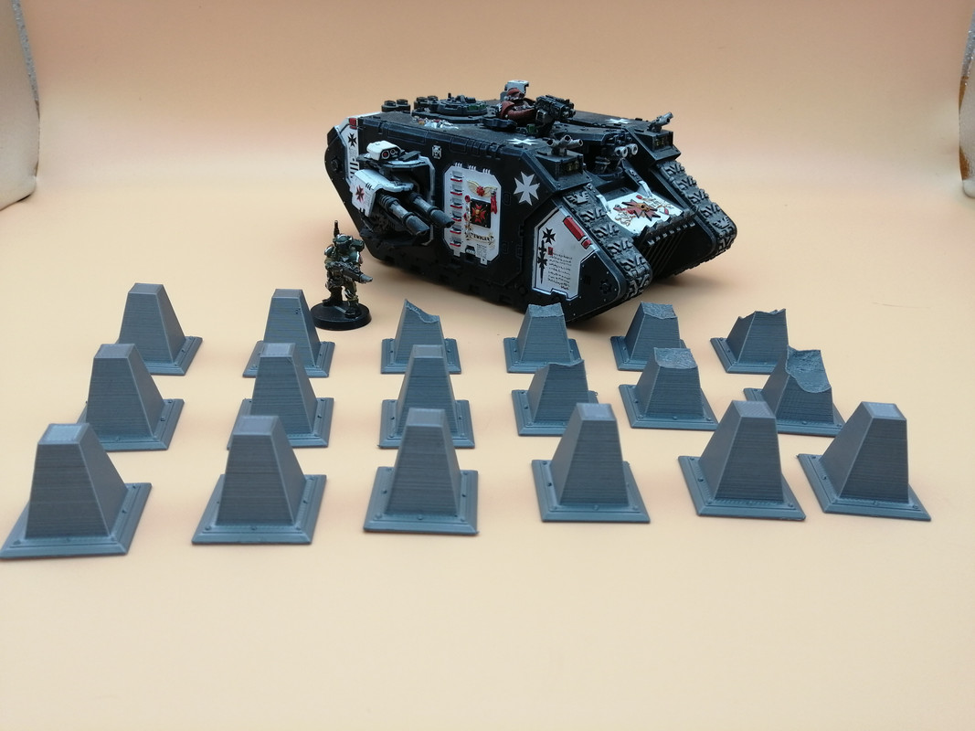

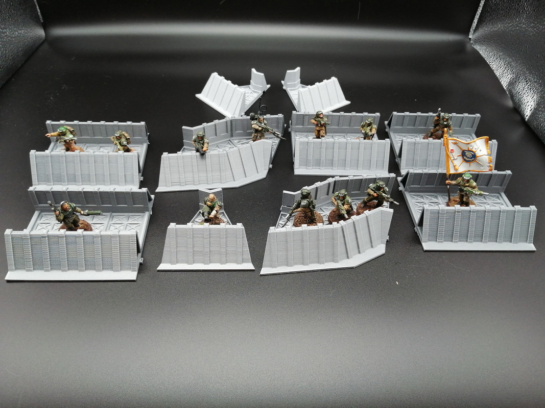

| Цитата pavka (  ) Вот,например:окопы для Вархаммер 40000,для оформления игрового стола. Это все очень прикольно... Но я надеюсь, что вы порадуете нас всевозможными колесами, катками и прочими радостями в 35-ом, и конечно без видимых ступенек.

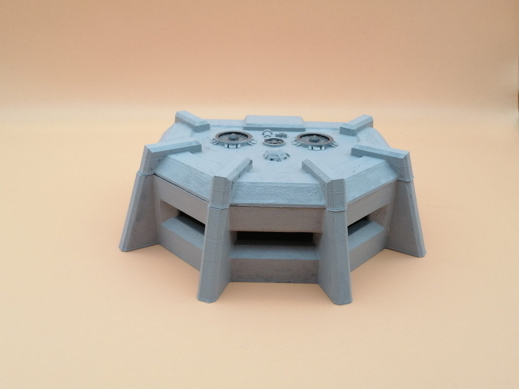

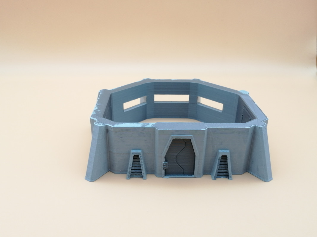

| Алекс-Одесса, на фото изделия FDM принтера.Без всякой обработки.Только бункер жидкой шпаклевкой прошел в один слой. На фотополимерном другое дело. Но колеса и катки....Гм... они мне зачем? С катками у меня нет проблем.А если будут-их проще отлить из смолы. Вопрос упирается в 3д модель.Нужна программа.Сам я в программировании и чертежном деле не мастер. А против ступенек на плоскостях скоро жидкость придет.Будем заглаживать.:)))

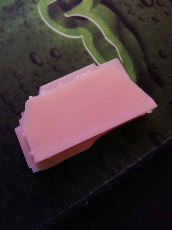

| Лист брони отлит на Аникубике.Размер 45 на 20 мм.

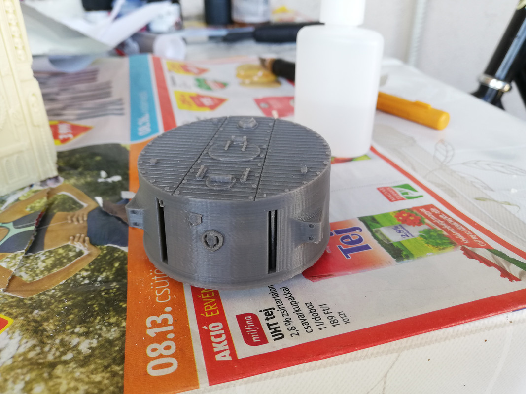

| После Вархаммера и печати всяких подставок для смартфонов(тоже нужная в хозяйстве вещь!) добрался до моделей. Распечатал башню прожекторного шермана(американский проект). Печатал с разрешением 100 микрон.Верх вышел со значительными "ступенями". Придется все сошкурить и детали выставить отлитые из смолы.
 Хорошая основа для конверсии,я считаю.
