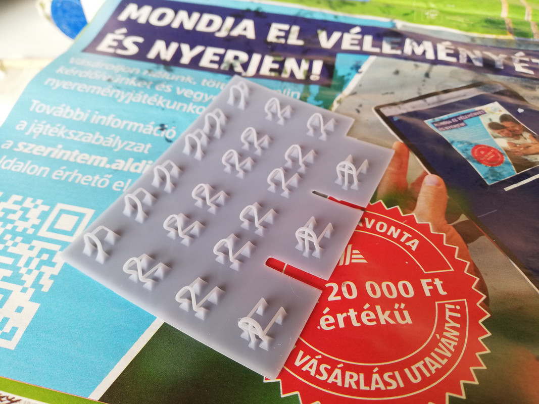

Напечатал ограждения для фар М4.Довольно ажурно.Как с этим теперь работать?:)))
Смола не хрупкая.Можно кусачками скусить.
Еще бы ограждения триплексов в этот набор...и можно брать smile
А что за смола использовалась?
shermanm4Дата: Четверг, 25.08.2022, 11:55 | Сообщение # 247

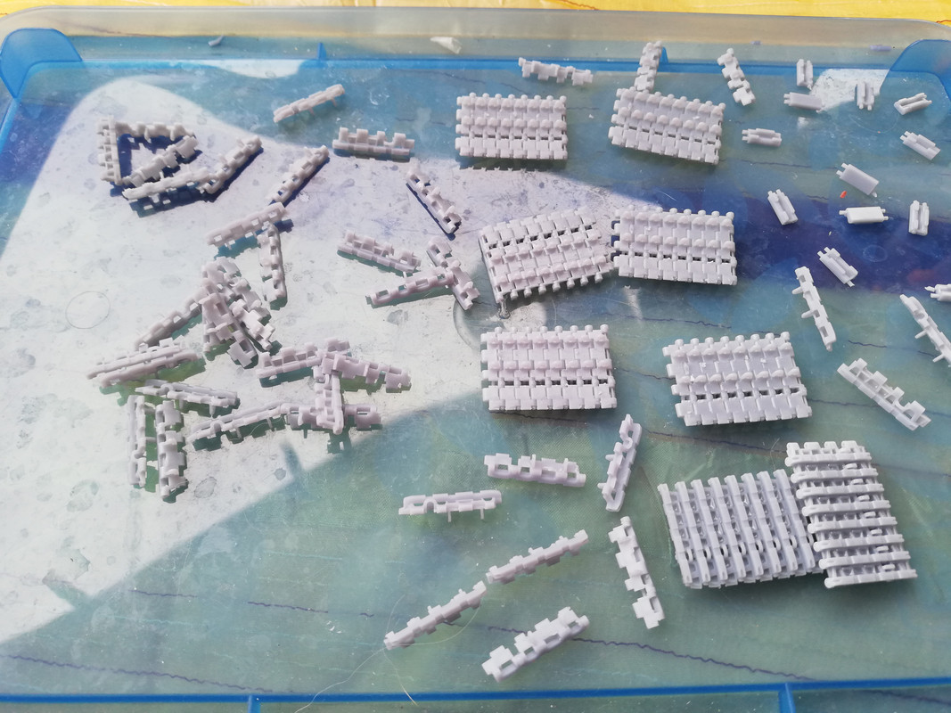

beutepanzer, ANYCUBIC Flexible Tough Resin 405nm UV Resin for LCD SLA
Я в этом блоге раньше писал про нее.Из нее траки делаю еще.
beutepanzerДата: Четверг, 25.08.2022, 20:51 | Сообщение # 248
Сообщений: 95
Репутация: 25
Спасибо. Попробую заказать. Хрупкость смолы при печати траков в 1/72 создает серьезные проблемы.

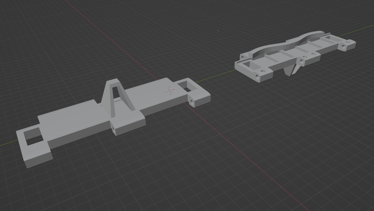

Покопался утром с ограждением для перископа М4.Пока не печатал.

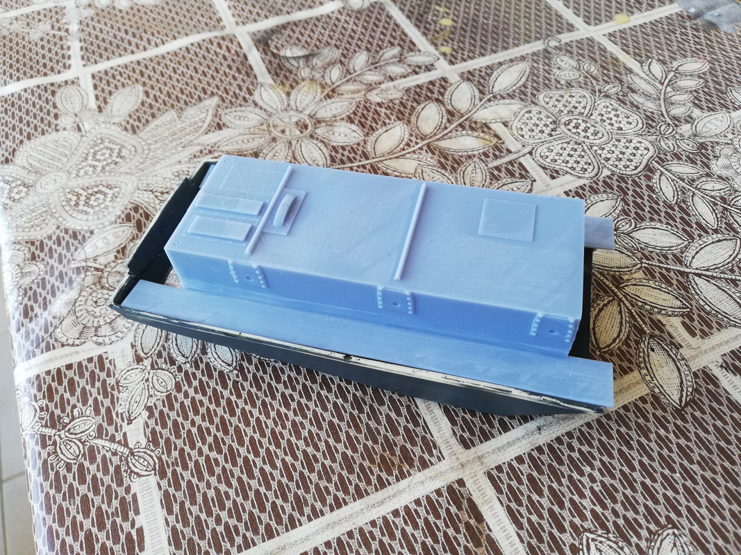

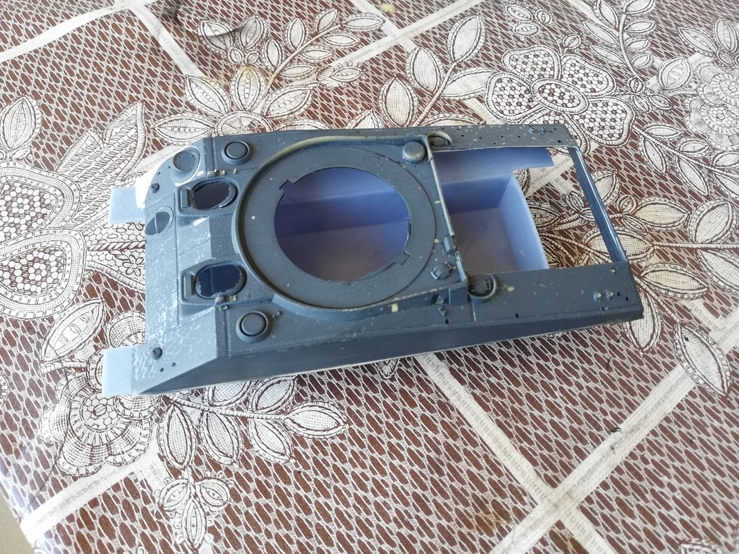

Ванна корпуса М4А4.Довольно быстро получилась.
Напечатал.Подходит под копию драгоновского  корпуса.Почему-то выскочила диагональная полоса.
Изменил наклон модели-полоса исчезла.:)))
Добавлено (26.08.2022, 15:32)
Это будет носитель  трала Краб.
Сообщение отредактировал shermanm4 - Пятница, 26.08.2022, 14:45

Проектирование верха корпуса куда сложнее.

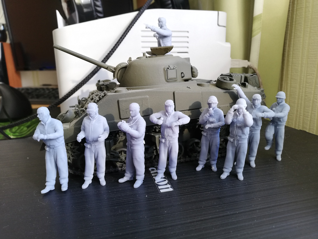

Распечатал набор американских танкистов.
Неплохо сделано.В люки пролазят.:)))
А главное-бесплатно.
Добавлено (14.11.2022, 11:24)
Взято  с Телеграм.Отсюда:
