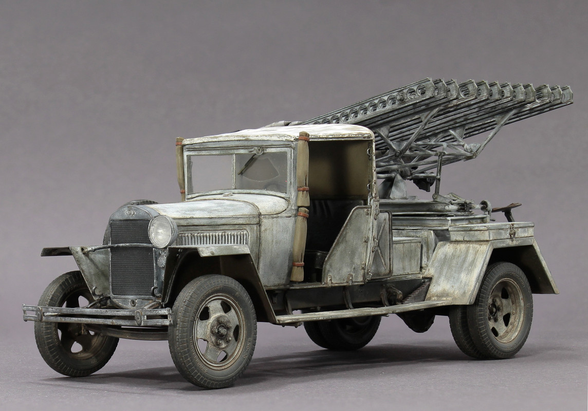

Nikon D5100 ко мне вернулся с Закарпатья, кабель приехал из ДНР, штатив купил в Москве, модель собрал тут же. Единственная вольность - делал без лайтбокса в сложном освещении с частично боковым засветом. В лайбоксе должно быть поинтереснее, но лень.
Итак. Helicon remote работает чудесно. Единственный нюанс - в автоматическом режиме делает мало кадров (Фокусное расстояние 55 на кропнутой матрице, диафрагма 8 - говорит три снимка хватит. Нагло врет. 5 нужно, хотя бы.) Так что выставляем в ручном режиме то, что нам нужно. Также весьма неадекватно работает с экспозицией - сам ничего выставить не смог, и даже предложить. Пришлось самому, ручками.
Helicon Focus стеки обрабатывает замечательно. Но метод с картой глубины не даст вам HDR, имейте в виду. Если брекетинг включает экспозицию - результат Вас не порадует. А вот два других метода дают сносный результат.
Выкладываю фото того, что удалось слепить в заданных условиях. Стек состоит из 21 фотографии - 7 по фокусу и 3 по экспозиции. На создание снимка БЕЗ настройки уходит минуты 2-3 (на чистый расчет фото на Core i5 шестиядерном с подключением nVidia GTX1070 - секунды 3-4).
И для сравнения снимок из полноценного отстрела с Samsung Note 20 Ultra:
Здесь выжато все, что можно и нельзя из возможностей мобильной матрицы, камера еще даже не начинала напрягаться - на ней есть, где играться со светом и экспозицией. При этом по времени затраты на один снимок с телефона и один брекетинг с зеркалки на фоне затрат по обработке этих снимков можно принять одинаковыми.
PS Чуть-чуть нерезкая передняя гусеница - мой косяк. Фокус ловил на стволе, который был ближе ко мне. А вот гусеница была чуть-чуть ближе к камере, вот и эффект
Сообщение отредактировал GhostEvg - Воскресенье, 13.09.2020, 00:57
Мне так и не удалось запустить Helicon remote в автоматическом режиме. делал Дручную. Но там есть удобная фишка. Сфокусированный фрагмент можно высветить синими точками. Далее кнопок смещения фокуса на один шаг, затем спуск. Отличная прога. Главное, что на экране монитора, гораздо лучше выстраивать композицию.
Очень доволен. Вот результат
