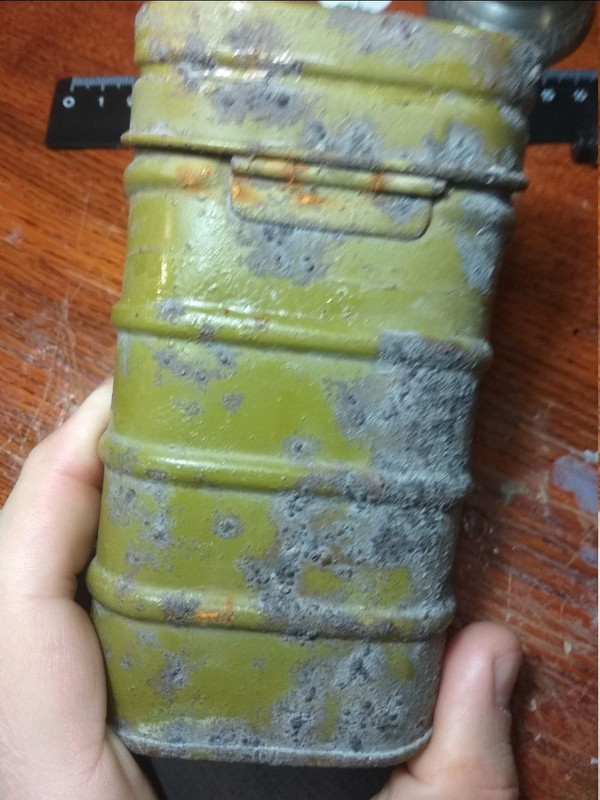

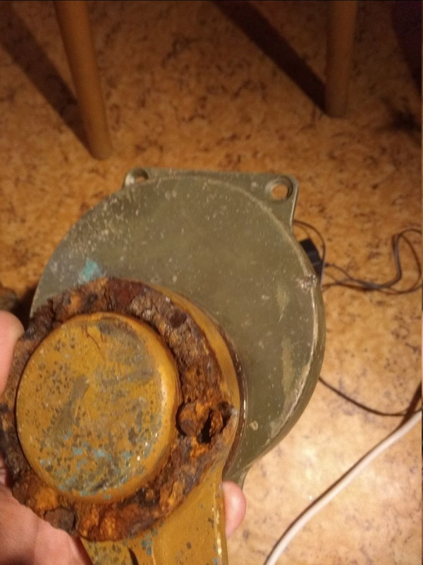

СШ36 не красили краской 4БО, разве что в ходе перекрасов при ремонтах или в полевых условиях. Эти шлемы окрашивались на заводе краской 3Б. А что касается оттенка цвета краски 4БО, то на начало войны он весьма однообразен, сочный такой, видно на моем фото оригинального пенала ИПП РККА. К середине войны цвет уже мог довольно сильно отличаться( как пример крышка с прицела ПТ-4-7 танка Т-34 выпуска 1942 года)
