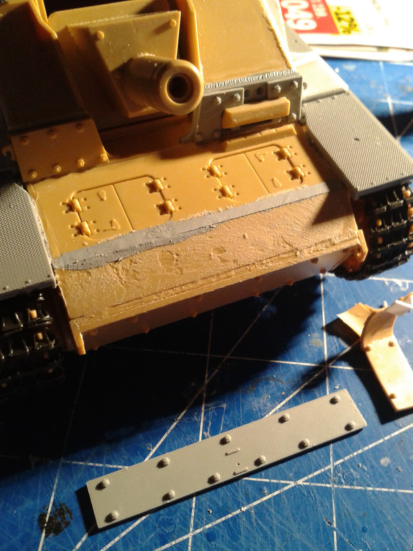

shermanm4Дата: Пятница, 26.10.2018, 08:52 | Сообщение # 91
Поправка.Шов есть,но он вплотную расположен к дополнительной бронеплите и в 35 масштабе он практически не будет виден.

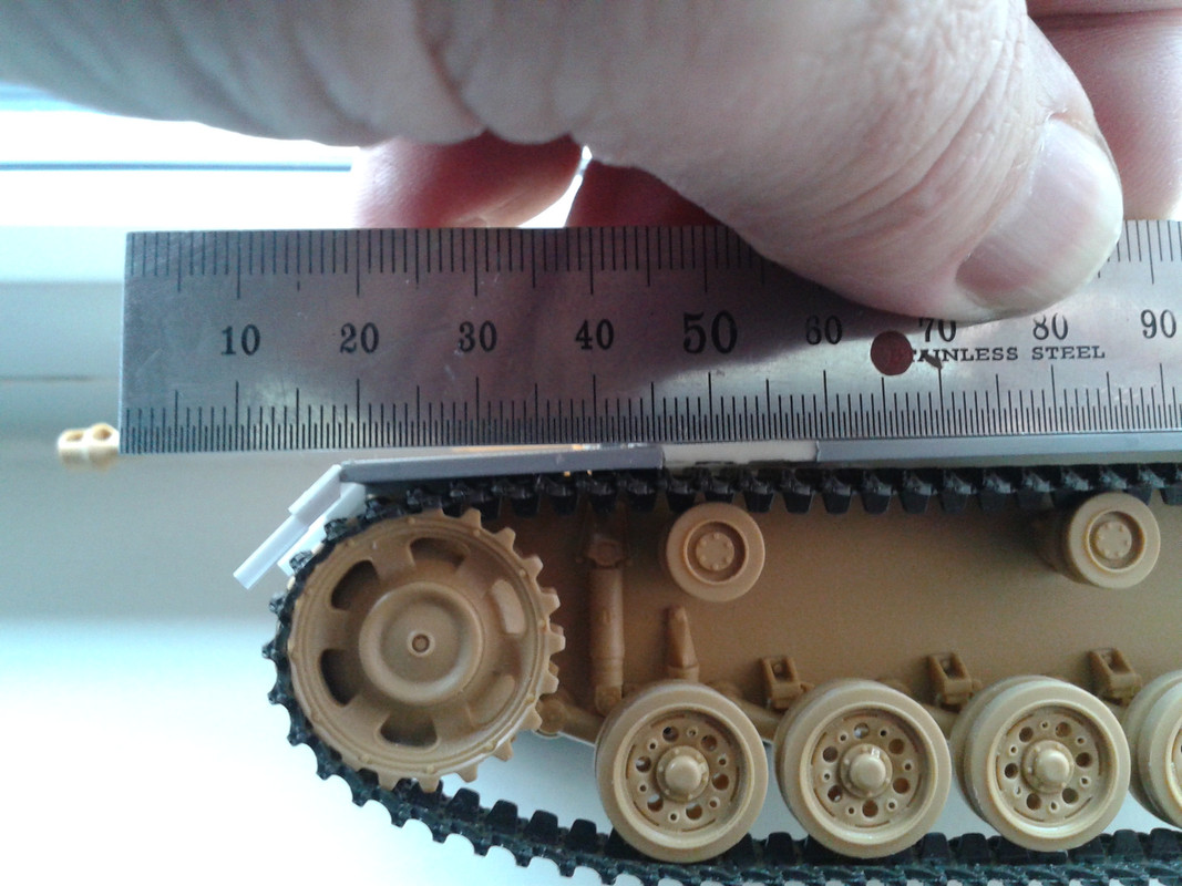

shermanm4Дата: Пятница, 26.10.2018, 09:00 | Сообщение # 92
Возможно проблема в том что у Тамии не тот угол наклона верхней доп.бронеплиты корпуса?
Сообщение отредактировал shermanm4 - Пятница, 26.10.2018, 09:07

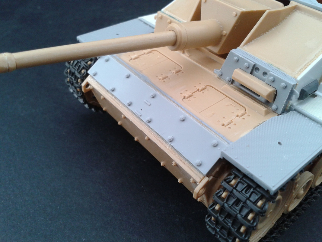

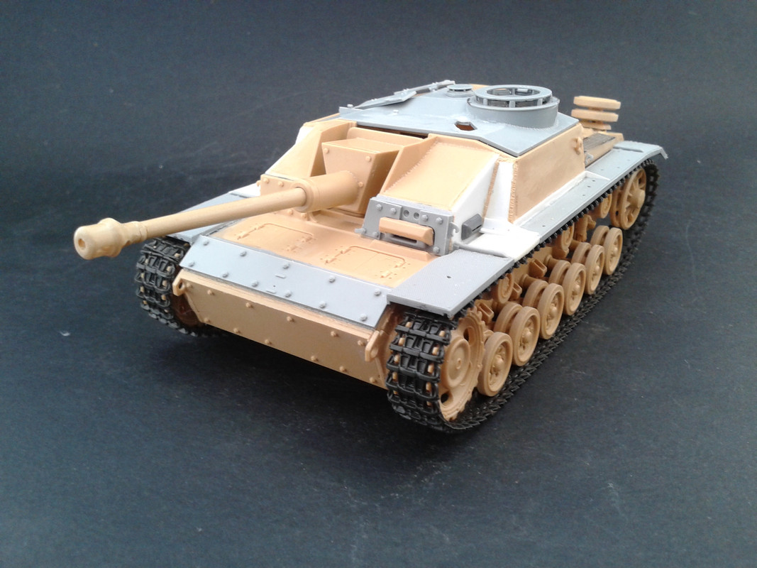

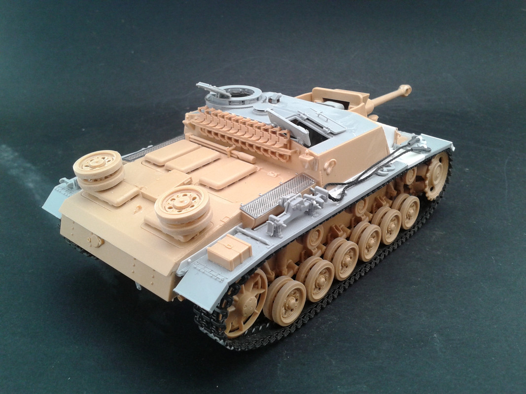

shermanm4Дата: Пятница, 26.10.2018, 15:11 | Сообщение # 93
Пока получилось так.

Сергей, извиняюсь, если снова достаю с надгусеничными, но похоже Вы опять сделали не то, что надо было... sad
Надгусеничные снова стали ровными как у обычной G-шки....
shermanm4Дата: Пятница, 26.10.2018, 18:28 | Сообщение # 95
Верно.Пришлось на это пойти иначе передняя часть полок уходит нереально низко.
shermanm4Дата: Пятница, 26.10.2018, 18:33 | Сообщение # 96
Должна так стоять,но если сделать заметный угол наклона,то полка в передней части корпуса  будет вровень с верхней плитой корпуса.А это точно не годится.
Полки надо было делать из травленки.:((

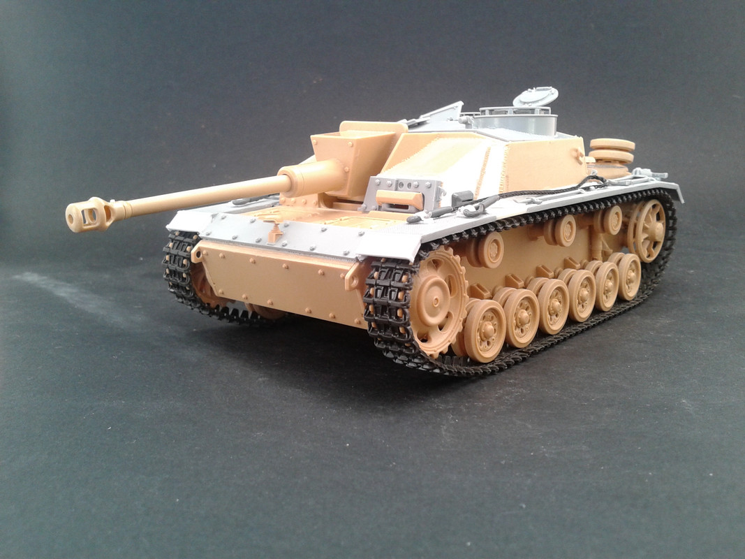

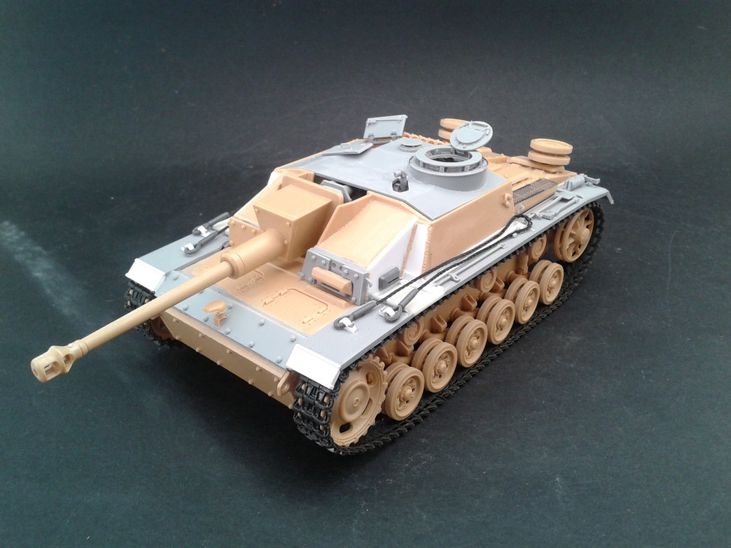

shermanm4Дата: Пятница, 09.11.2018, 17:20 | Сообщение # 100
Прогресс на сегодня  пока  такой:
shermanm4Дата: Пятница, 09.11.2018, 17:24 | Сообщение # 101

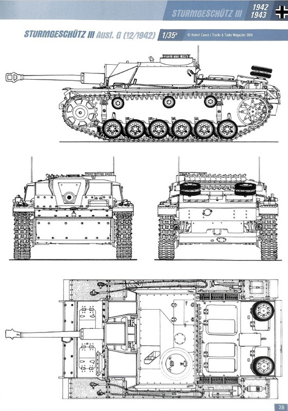

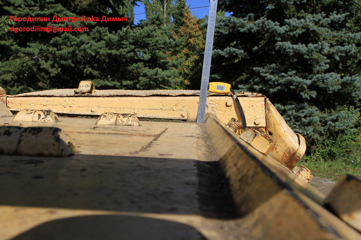

Насчет надгусеничной полки:
image share

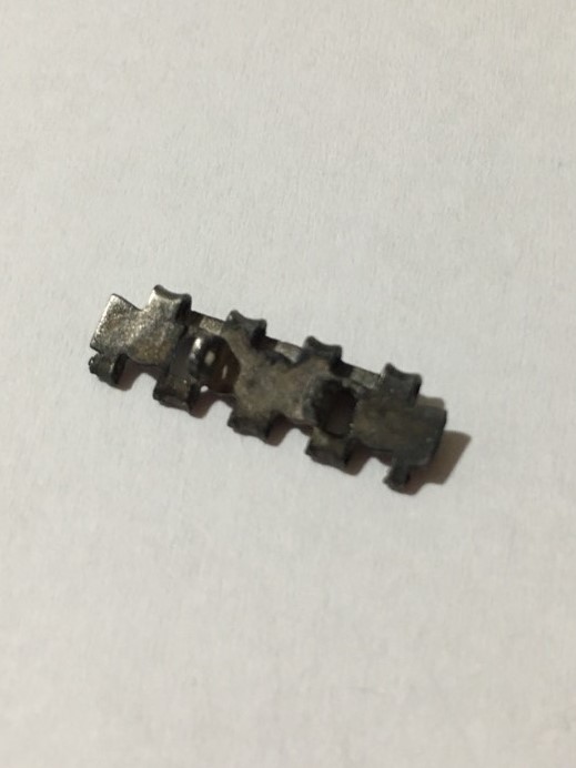

shermanm4Дата: Воскресенье, 11.11.2018, 14:12 | Сообщение # 102

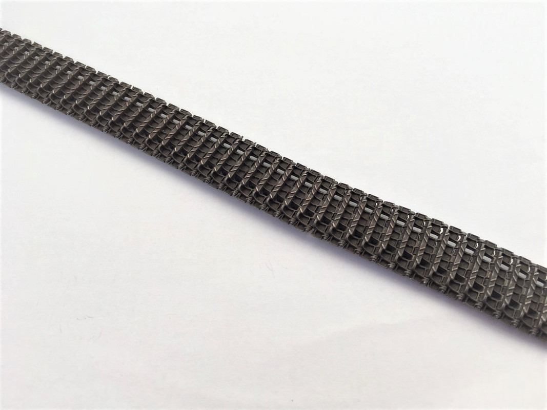

Пришли траки от Фриул.Буду травить их в жидкости голубой.:)))

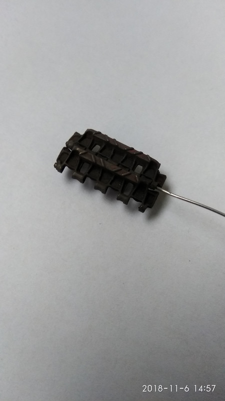

VADERДата: Воскресенье, 11.11.2018, 15:50 | Сообщение # 103
Сообщений: 1282
Репутация: 44
В уксусе ни чем не хуже и дешевле в разы))80% раствор уксуса в любом супермаркете или на рынке где подсолнечное масло продают.Кидаешь на пол часа и вуаля.
Прикрепления: 8738903.jpg (62.2 Kb)
Сообщение отредактировал VADER - Воскресенье, 11.11.2018, 15:52
shermanm4Дата: Воскресенье, 11.11.2018, 15:52 | Сообщение # 104
В 70%? Она ж может разъесть все насмерть! А я 2000 выложил за траки.:(((
VADERДата: Воскресенье, 11.11.2018, 15:58 | Сообщение # 105
Сообщений: 1282
Репутация: 44
Ни че не будет!Попробуй один.Можно и медным купоросом(синяя жидкость получается)Фирмовая химия и есть купорос по ходу.В любом магазине удобрений.2 ложки соли+2ложки купороса..пару минут и черные траки...передержишь будут ржавые.Я бы рекомендовал уксус.хотя на пантере я делал купоросом.
