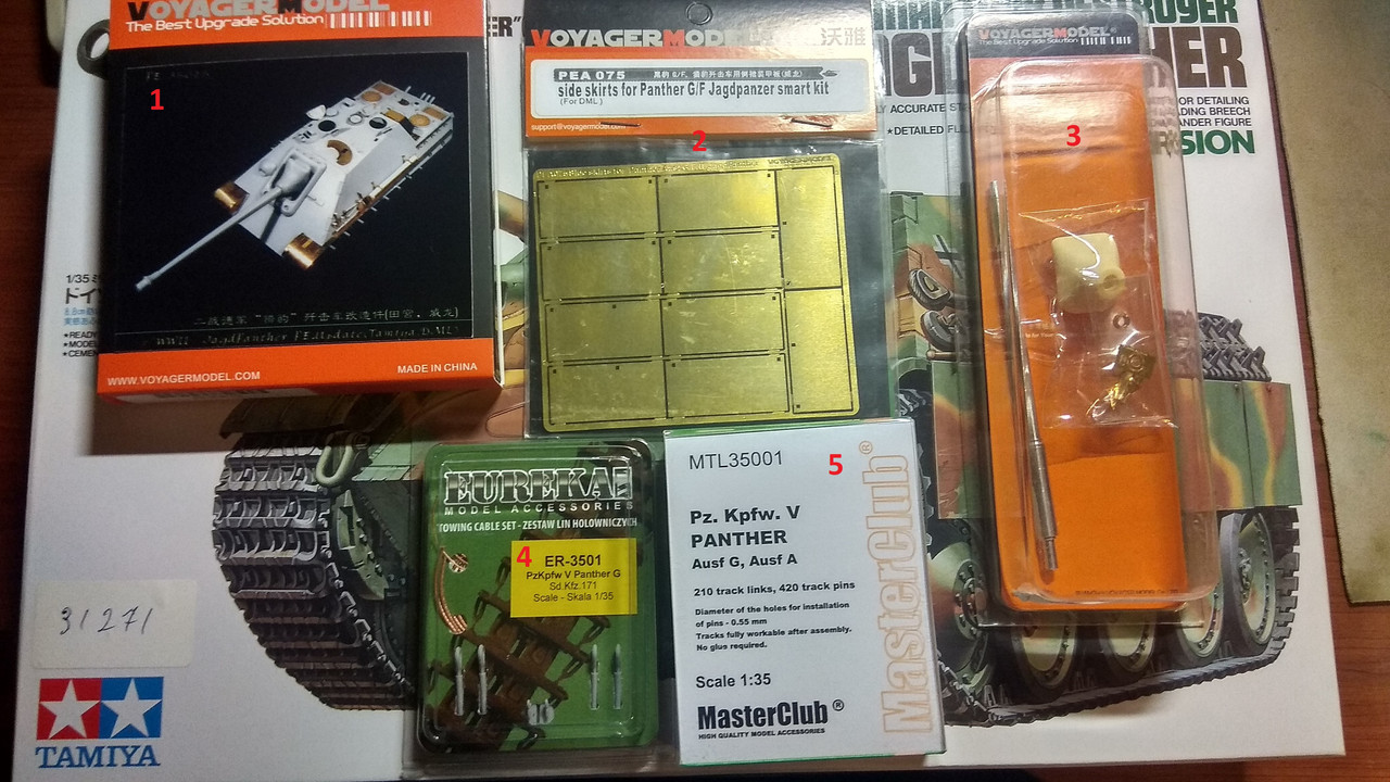

Также, я решил, что пора переходить на следующий уровень, и по полной затарился афтермаркетом:
    1. Набор травления на ягдапантеру Voyager PE35015;
    2. Бортовые экраны Voyager PEA075, для  пантеры ausf. G/ягдпантеры;
    3. Металлический ствол Voyager Jagdpanther G1 late/G2 Barrel;
    4. Набор тросов Eureka XXl ER-3501, для пантеры ausf. G;
    5. Металлические траки MasteClub MTL35001, для пантеры ausf. G.
В качестве учебного пособия по работе с травлом буду использовать фильм Уайлдера.
Буду рад советам и замечаниям.

По купленными Вами допам есть некоторое замечание: обратите внимание на набор с бортовыми экранами. У "Пантеры" они были 2-х видов: "крайние" (передняя и задняя) секции, и средние.
"Вояджер" почему-то даёт передние и задние не одинаковыми, т.е. экранов выходит 3 типа. Я так и не понял, почему так.
