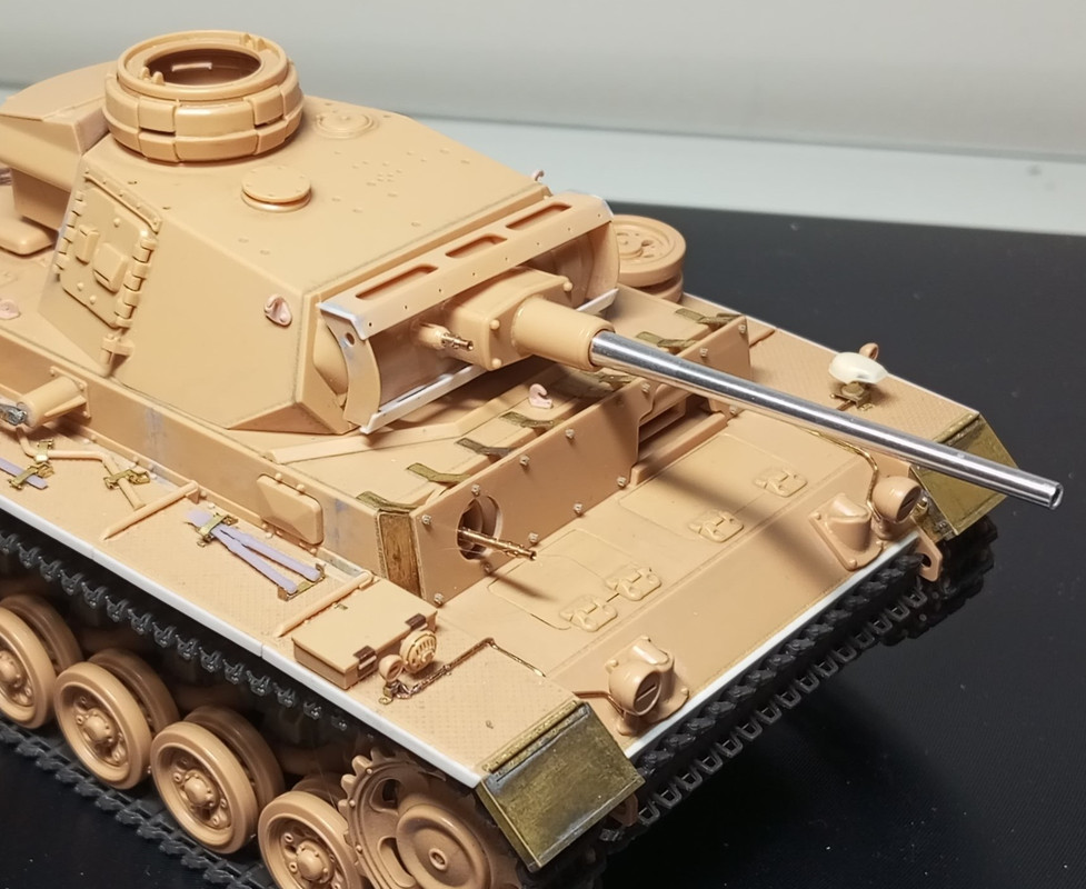

| Переделал нижнюю часть крепления разнесенной брони. Толщина этих деталей у Тамии, перебор, и вдобавок на самом видном месте. Сделал новые детали из пластика 0,3мм
| Hart | Дата: Понедельник, 24.02.2025, 04:50 | Сообщение # 257 |
Сообщений: 8924
| А, я понял, решил продлить удовольствие еще на пару месяцев . А если серьезно, чем так ровно вырезы делались? ЧПУ?
| dimasik | Дата: Понедельник, 24.02.2025, 09:15 | Сообщение # 258 |
Сообщений: 4235
Репутация: 384
| Цитата Hart (  ) А если серьезно, чем так ровно вырезы делались? ЧПУ? Какой такой ЧПУ, все в ручную))) Сверла и надфили.
Цитата Hart (  ) А, я понял, решил продлить удовольствие еще на пару месяцев Да больно уж место видное. Либо бронещит ставить, но на прототипе его нет. И на мой взгляд, без щита интересней смотрится.
| Hart | Дата: Понедельник, 24.02.2025, 12:20 | Сообщение # 259 |
Сообщений: 8924
| Цитата dimasik (  ) все в ручную))) а так все четко что и ЧПУ позавидовал бы.

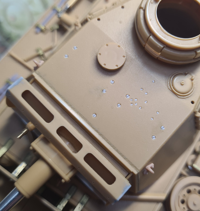

| Винтики от ЭВМ

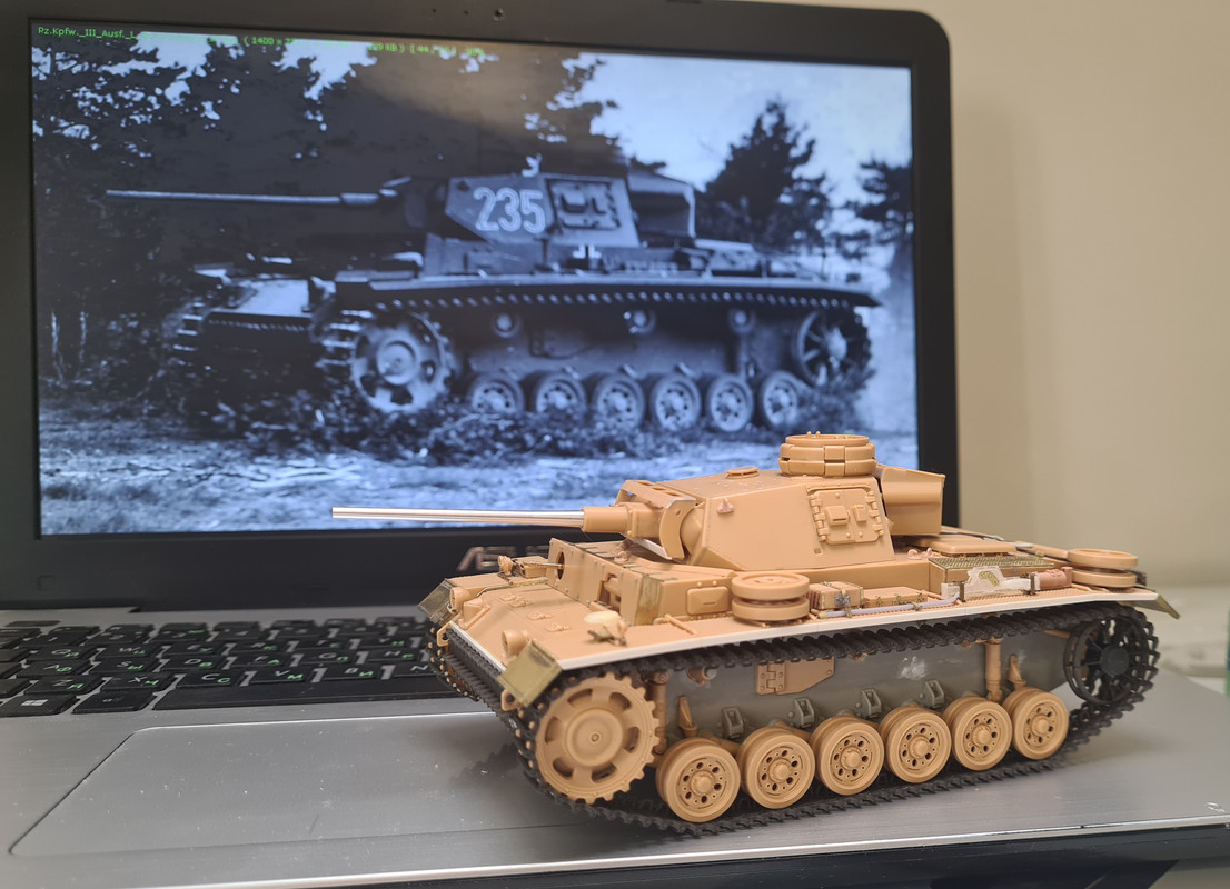

| Вживаемся в образ.
и понемногу обростаеми мелочью.

| Так там каток сперли....
| dimasik | Дата: Понедельник, 03.03.2025, 12:23 | Сообщение # 268 |
Сообщений: 4235
Репутация: 384
| Цитата Hart (  ) Так там каток сперли.... Ага, негодяи.))))

| Цитата dimasik (  ) Винтики от ЭВМ Это вообще п....ц !Я бы даже и не догадался потайные винты сверлить.....Добавлено (06.03.2025, 00:12) ---------------------------------------------
Цитата dimasik (  ) Вживаемся в образ. Дим,если у ж ты до такой степени вживаешься в образ,посмотри угол наклона нижней части смотрового прибора на большом боковом люке. Мне кааца,что он на фото прототипа и модели не соответствуют.
| dimasik | Дата: Пятница, 07.03.2025, 17:28 | Сообщение # 270 |
Сообщений: 4235
Репутация: 384
| Цитата Zaxar157 (  ) Дим,если у ж ты до такой степени вживаешься в образ,посмотри угол наклона нижней части смотрового прибора на большом боковом люке. Мне кааца,что он на фото прототипа и модели не соответствуют. Погсмотрю, но вроде похож.
Кстати прототип забраковали))) У прототипа нет пулеотбойника перед башней и крепление запасных катков другого типа. Как говориться, будем искать новый исходник
