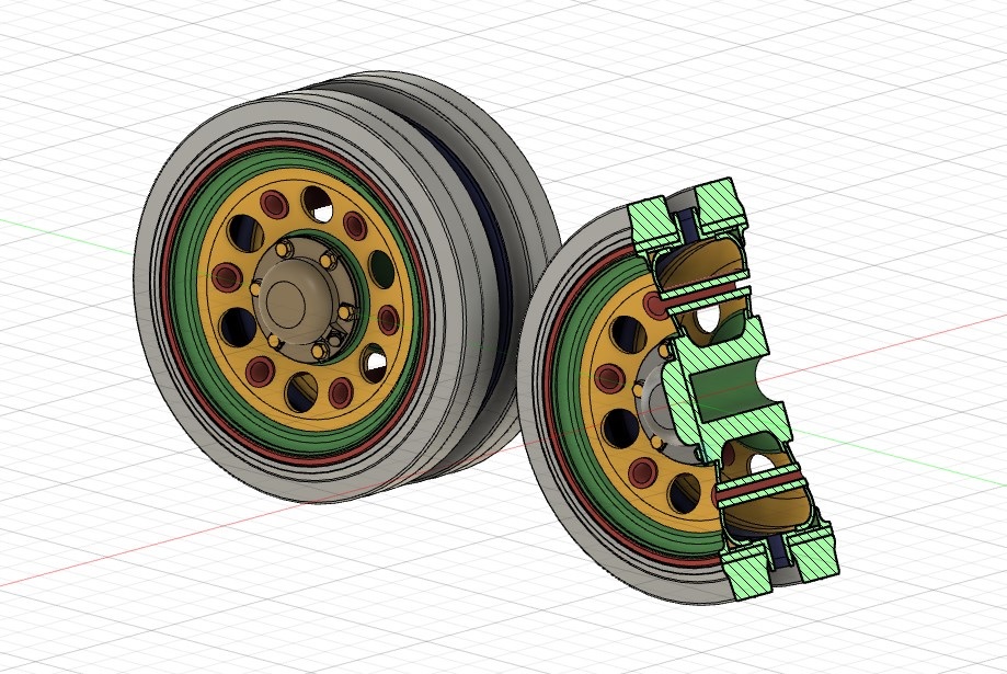

По каткам.
На запасных катках, а они как правило были новые (непользованные), бандаж еще не разбит и не расплющен тяжестью машины, поэтому зазоры между ребородами и резиной довольно большие. На рабочих катках, ситуация другая. Бандаж в процессе эксплуатации расширается и зазор уменьшается. На рабочие катки, эти ребороды можно и не ставить, но тамия слегка ошиблась с диаметром ребород, поэтому я немного стачиваю пластиковые на катках и ставлю травленые ребороды.
Вот хорошее фото рабочих и запасных катков и схемка как устроен каток на тройке и Ко.
Сообщение отредактировал dimasik - Пятница, 04.04.2025, 17:33
