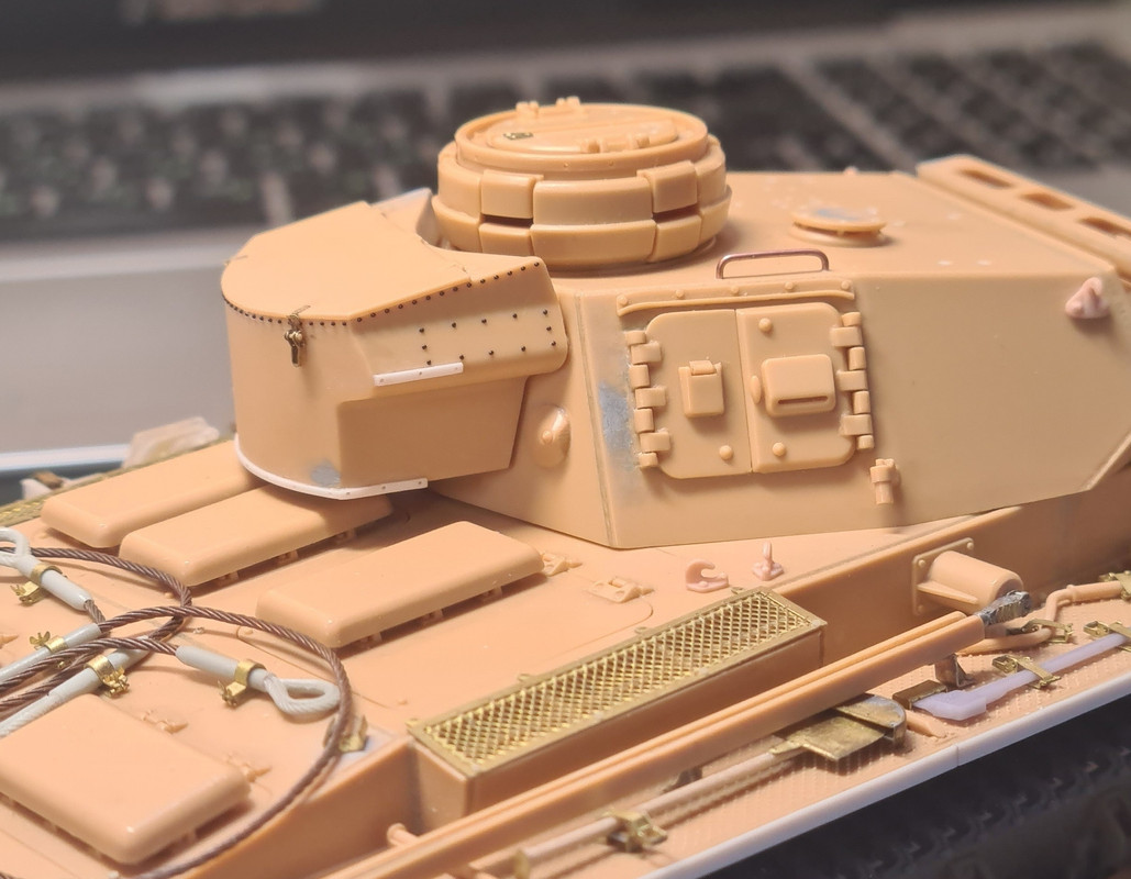

| Из основного, поставил перемычки от выносной брони к маске пушки и немного по мелочи. Понемногу башня приростает деталями.

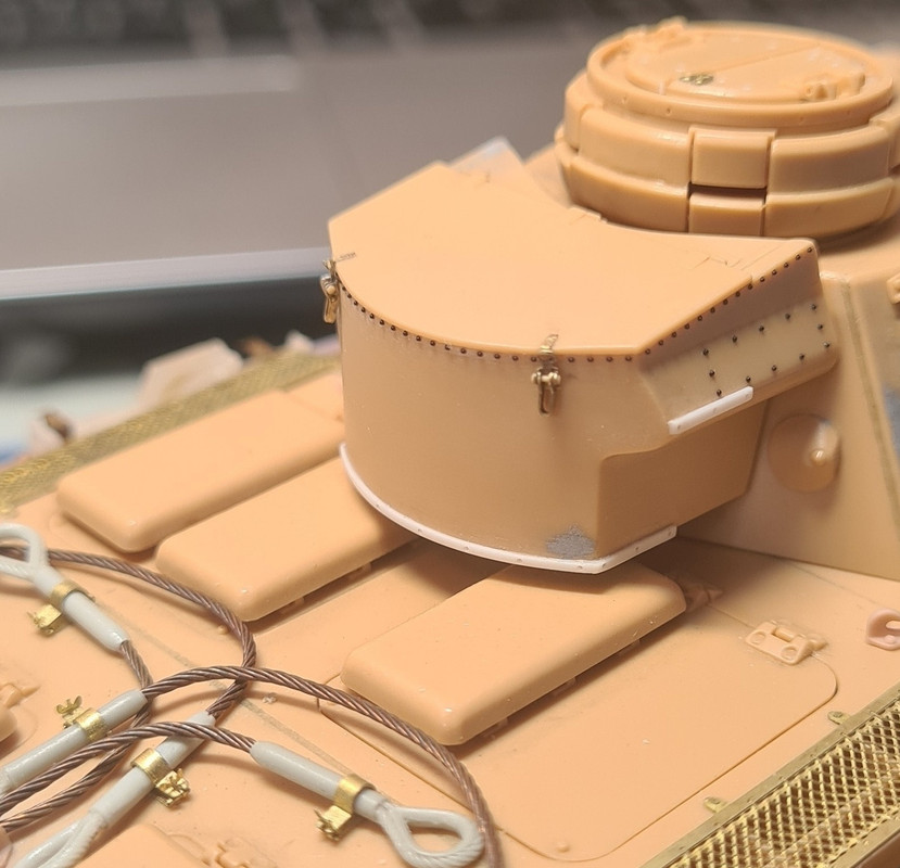

| Разобрался с ящиком фельдмаршала)) Заклепки, 3D деки от квинта студио. рекомендую.

| Schanze | Дата: Вторник, 25.03.2025, 15:39 | Сообщение # 273 |
Сообщений: 387
| класс тонкая работа однако
| Hart | Дата: Вторник, 25.03.2025, 17:35 | Сообщение # 274 |
Сообщений: 8990
| Замечательно, долго лепил по месту и на что?
| dimasik | Дата: Вторник, 25.03.2025, 18:08 | Сообщение # 275 |
Сообщений: 4235
Репутация: 384
| Schanze, Цитата Schanze (  ) класс тонкая работа однако Спасибо!

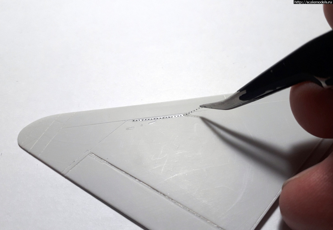

Цитата Hart (  ) долго лепил по месту и на что? Дима, это такие декали. Их делает квинта студио. В основном для авиации, но и БТТшникам есть чем поживиться. Просто переводишь на нужное место и привариваешь микросолом или аналогом. Нарезается лентой, можно по отдельности ставить, как на моем ящике внизу, но геморно. )))) Вот фотка заклепок.
Сообщение отредактировал dimasik - Вторник, 25.03.2025, 18:14 |
| dimasik | Дата: Вторник, 25.03.2025, 18:13 | Сообщение # 276 |
Сообщений: 4235
Репутация: 384
| 1 Вот ссылка, как это работат: http://scalemodels.ru/article....io.html

| Schanze | Дата: Вторник, 25.03.2025, 18:44 | Сообщение # 277 |
Сообщений: 387
| Видел их декали на рации Fug5 и Fug7 очень классно выглядит
| dimasik | Дата: Вторник, 25.03.2025, 18:56 | Сообщение # 278 |
Сообщений: 4235
Репутация: 384
| Цитата Schanze (  ) Видел их декали на рации Fug5 и Fug7 очень классно выглядит Ага! Блин у них реально кутые изделия. Причем очень полезные и экономят уйму времени.

| STEINER | Дата: Вторник, 25.03.2025, 22:16 | Сообщение # 280 |
Сообщений: 594
Репутация: 85
| dimasik, Заклепки смотрятся интересно , а как они лягут на травление ? Вы не пробовали ?
С уважением Алексей
| dimasik | Дата: Среда, 26.03.2025, 09:26 | Сообщение # 281 |
Сообщений: 4235
Репутация: 384
| Цитата STEINER (  ) dimasik, Заклепки смотрятся интересно , а как они лягут на травление ? Вы не пробовали ? Не пробовал, но если по травленке слегка пройтись нулевкой (шкуркой), то скорее всего после "приварки" будут держаться крепко.
Ящик Ромеля, вид снизу. Нижнее Тамиевское "крепление" оставил как есть)))
| Merin | Дата: Среда, 26.03.2025, 14:55 | Сообщение # 282 |
Сообщений: 2609
| шикарная работа!!
Цитата Заклепки смотрятся интересно , а как они лягут на травление ? Вы не пробовали ? по опыту нанесения киперных лент от той же Quinta на те поверхности, где есть сомнения, шикарно все ложится и приваривается на грунт

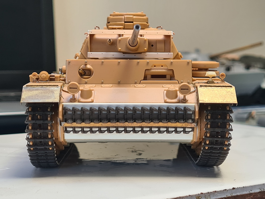

| Доработал первый каток. Поставил травленые ребороды и вставил "трубки". У тамии это не проработано. Сначала думал доработать только запасные катки, но технология очень простая, поэтому решил заморочится и переделать все остальные.
