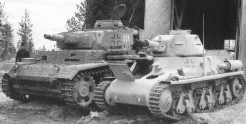

| При жизни:
Выкопанный трупик:
| VladislavB | Дата: Четверг, 28.02.2019, 23:44 | Сообщение # 62 |
Сообщений: 865

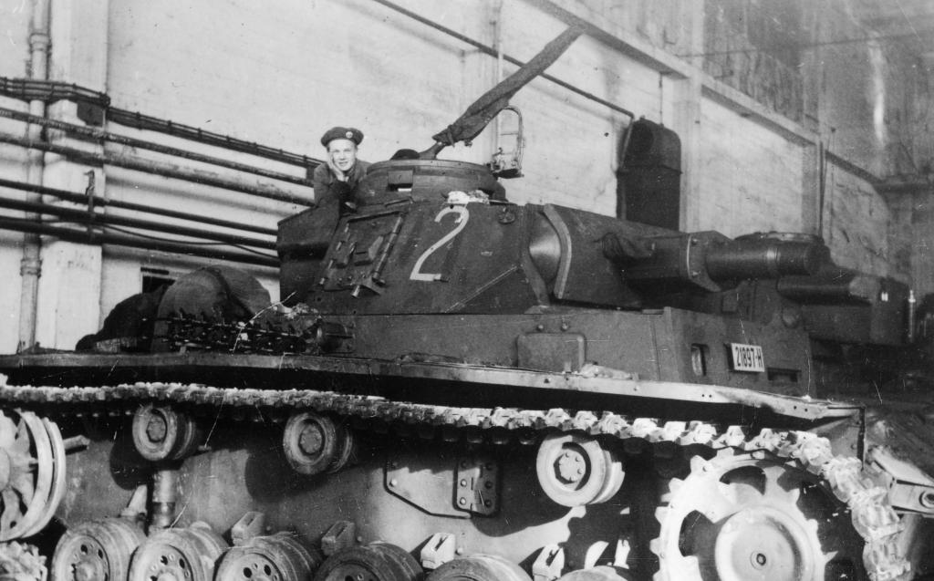

| P.S:
А таким он им достался:
| Zaxar157 | Дата: Пятница, 01.03.2019, 01:10 | Сообщение # 63 |
Сообщений: 1386
Репутация: 150
| М..да..

| Цитата VladislavB (  ) а потом использовался в качестве дота. Владислав спасибо! Интересная информация! Спасибо за фото!
Я не обратил внимание, а действительно, ленивец у него забетонирован!
