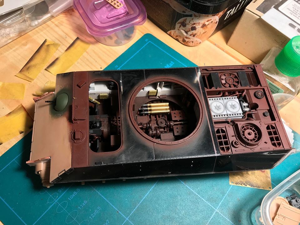

На данном снимке видно отделение упрвления:

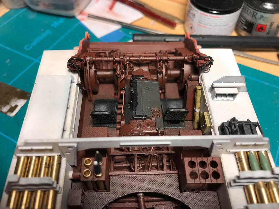

Здесь совместно с боевым

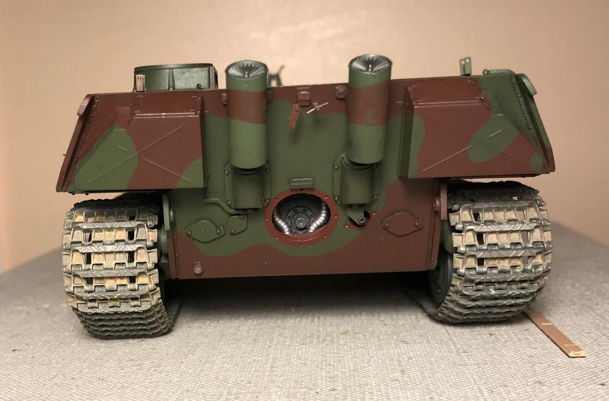

Перед установкой катков был нанесён камо на нижнюю часть борта.

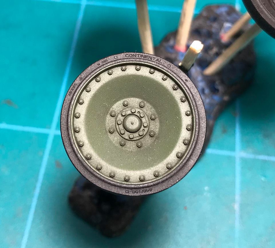

Были сделаны маски из тамиевского скотча и окрашены катки

alexfedor49Дата: Воскресенье, 31.03.2019, 18:53 | Сообщение # 4
качественно!
амкокДата: Воскресенье, 31.03.2019, 19:28 | Сообщение # 5
Сообщений: 830
Репутация: 192
VladislavB, какую краску использовали на немецкий зеленый?

VladislavBДата: Воскресенье, 31.03.2019, 22:16 | Сообщение # 7
Сообщений: 866
Цитата Vitek ()
По окраске - разве на последних машинах корпус стали красить снова внутри?
Лично для меня вопрос открыт. Может MAN и красил. По краиней мере MNH машины собранные после войны были окрашены (хотя конечно согласен не очень сильный аргумент).
VladislavBДата: Воскресенье, 31.03.2019, 22:17 | Сообщение # 8
Сообщений: 866
Цитата Vitek ()
Камо за катками - как его наносили? Победа любит подготовку :)
До установки катков.
VladislavBДата: Воскресенье, 31.03.2019, 22:18 | Сообщение # 9
Сообщений: 866
Цитата 79154887925 ()
Не толстовата ли планка заптраков?
Толстовата, уже оторвана и сделана из листового пластика 0,3мм

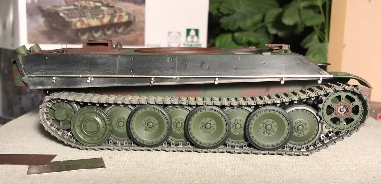

На сегодняшний день модель выглядит так:

Траки моделкастен, надгусеничные полки от абер. Рамка для инструмента из листового пластика 0,25мм, планка под заптраки 0,3мм.
VitekДата: Воскресенье, 31.03.2019, 22:32 | Сообщение # 11
Группа: Удаленные
Цитата VladislavB ()
Цитата Vitek ()Камо за катками - как его наносили? Победа любит подготовку smile
Ни одно фото этого не подтверждает. БОлее того, книга говорит об обратном. )

Kраска Tamiya XF-67, XF-9. В этой модели впервые использую акрил. Держится хуже чем эмаль, зато красить теперь можно свободно, даже в присутствии семьи.
VladislavBДата: Воскресенье, 31.03.2019, 22:40 | Сообщение # 13
Сообщений: 866
Это как? А ДБ пантеры? Tем более в книге так и написано на нижнюю часть борта наносился до установки катков. Катки устанавливались уже окрашенными в разный цвет и устанавливались хаотично. Более того на стр.223 приведена крупное фото ДБ пантеры где даже мелкие пятнышки засадного камо на нижнем бортовом листе.

Не понятно радиостанция есть в машине или нет?
Если есть, то как она и все что с ней связано проработано? На фото этого не видно...
VladislavBДата: Воскресенье, 31.03.2019, 23:47 | Сообщение # 15
Сообщений: 866
В данной модели радиостанции не будет, т.к. она крепится к снимаемой части крыши отделения управления, а она не планируется на модели.
