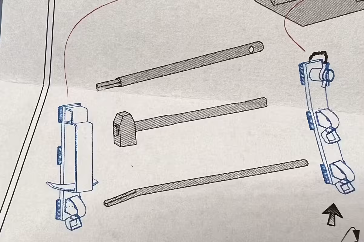

Влад, Здравствуйте! Интересует информация по поводу крепления ключа механизма натяжения гусеницы с правого борта пантеры. Нужны какие то более или менее подробные фото этого крепления. Из того что есть у меня, это какой то не понятный разнобой.Нужно будет импровизировать для vk3601 там в наборе подобный ключ есть, а вот что с креплением этой детали не совсем понятно
Мы наш Мы новый танк построим
vladislavbelinskiДата: Суббота, 30.11.2024, 00:16 | Сообщение # 253
Сообщений: 29
Привет! Ключ сначала вставляется шестигранным концом в проушина на задней планке затем отверстием в верхней части надевается на штырь передней планки и затем фиксируется шпилькой на цепочке

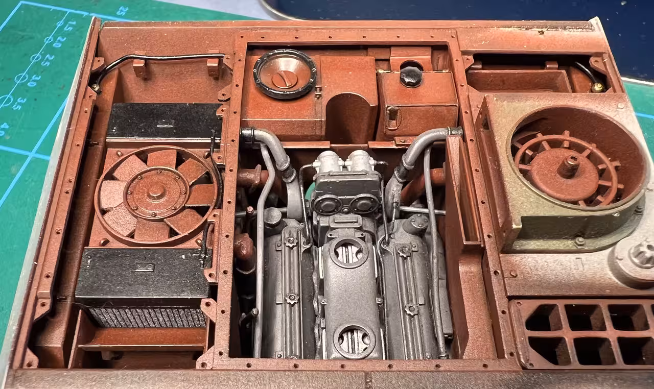

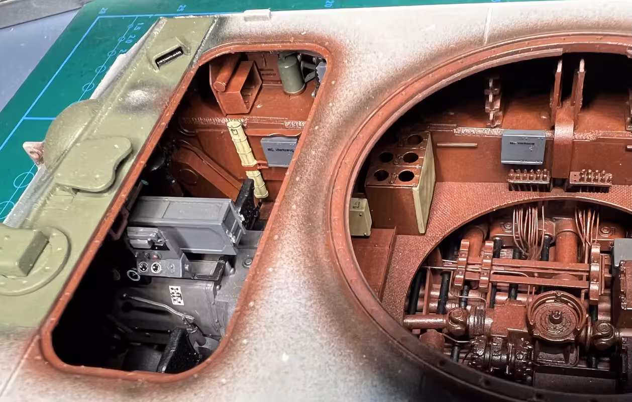

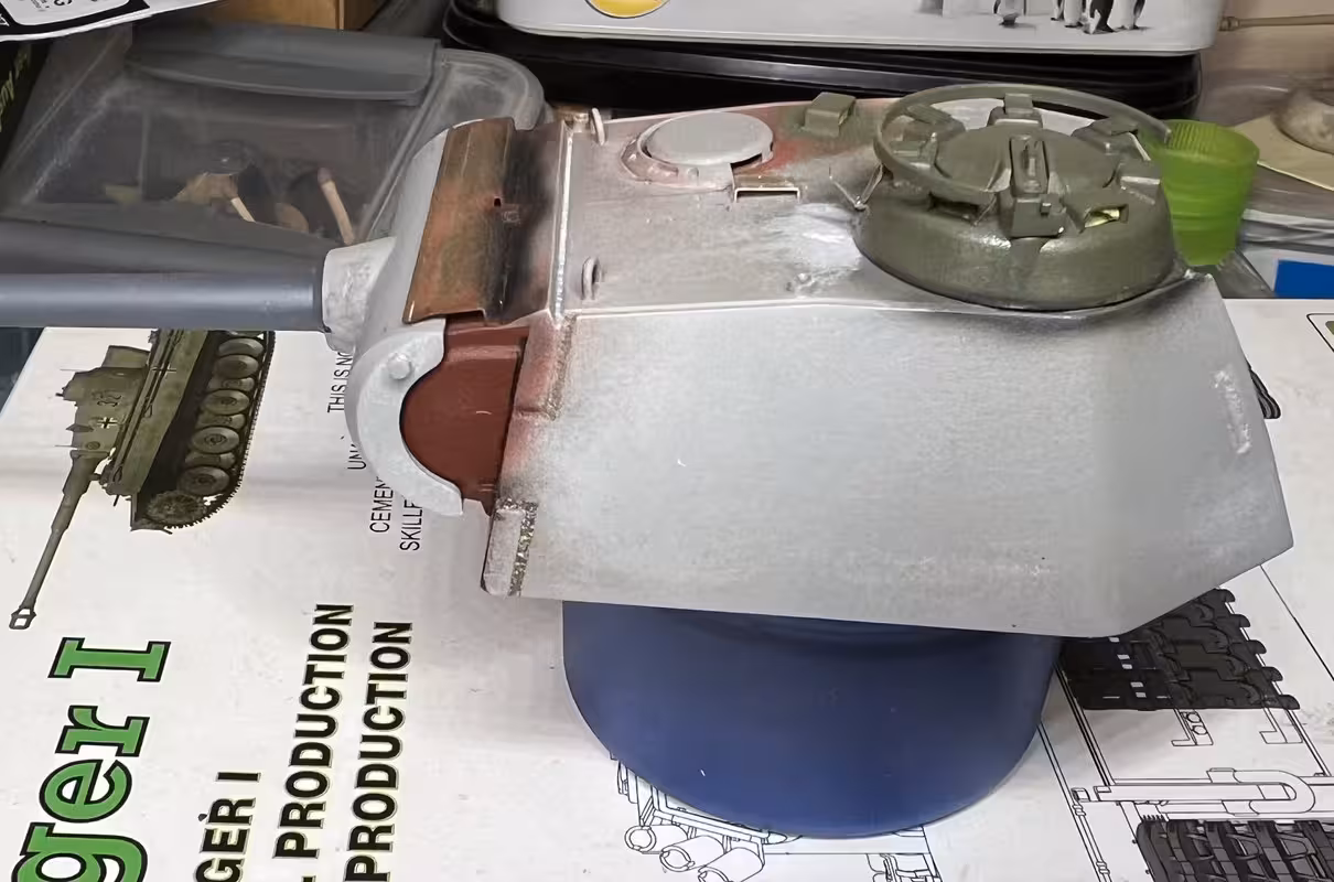

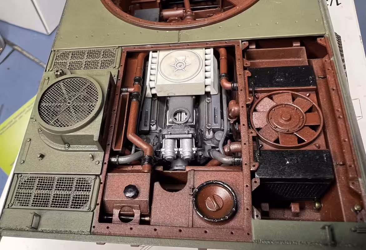

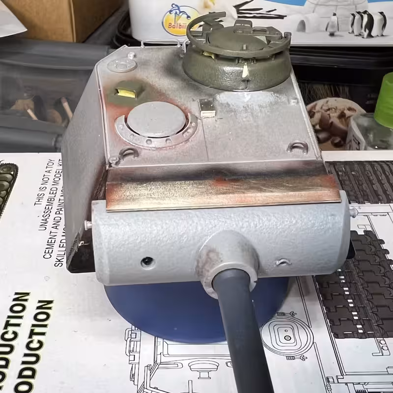

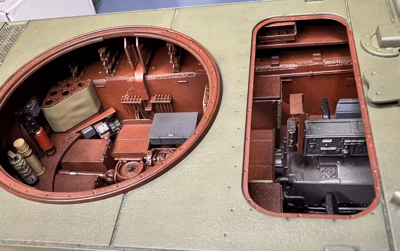

Сообщений: 29
Поручик - спасибо!
Закончил с отделением управления и моторным отсекомю
Подготовил башню к окраске (привел ее в соответствие к выбранному прототипу)
ostwegДата: Воскресенье, 01.12.2024, 13:58 | Сообщение # 255
Сообщений: 1024
Репутация: 79
Спасибо!
