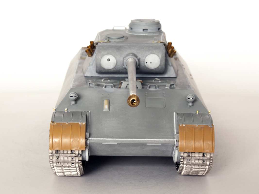

Ну, с прискорбием сообщаю, что не разглядел... А виден таки зажим! Спасибо! Мне казалось почему-то трубкой, хотя книга в оригинале есть...

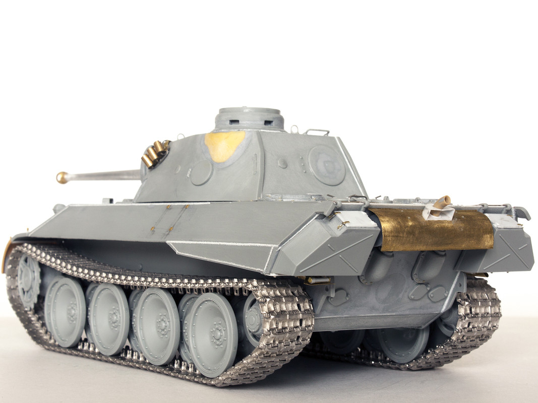

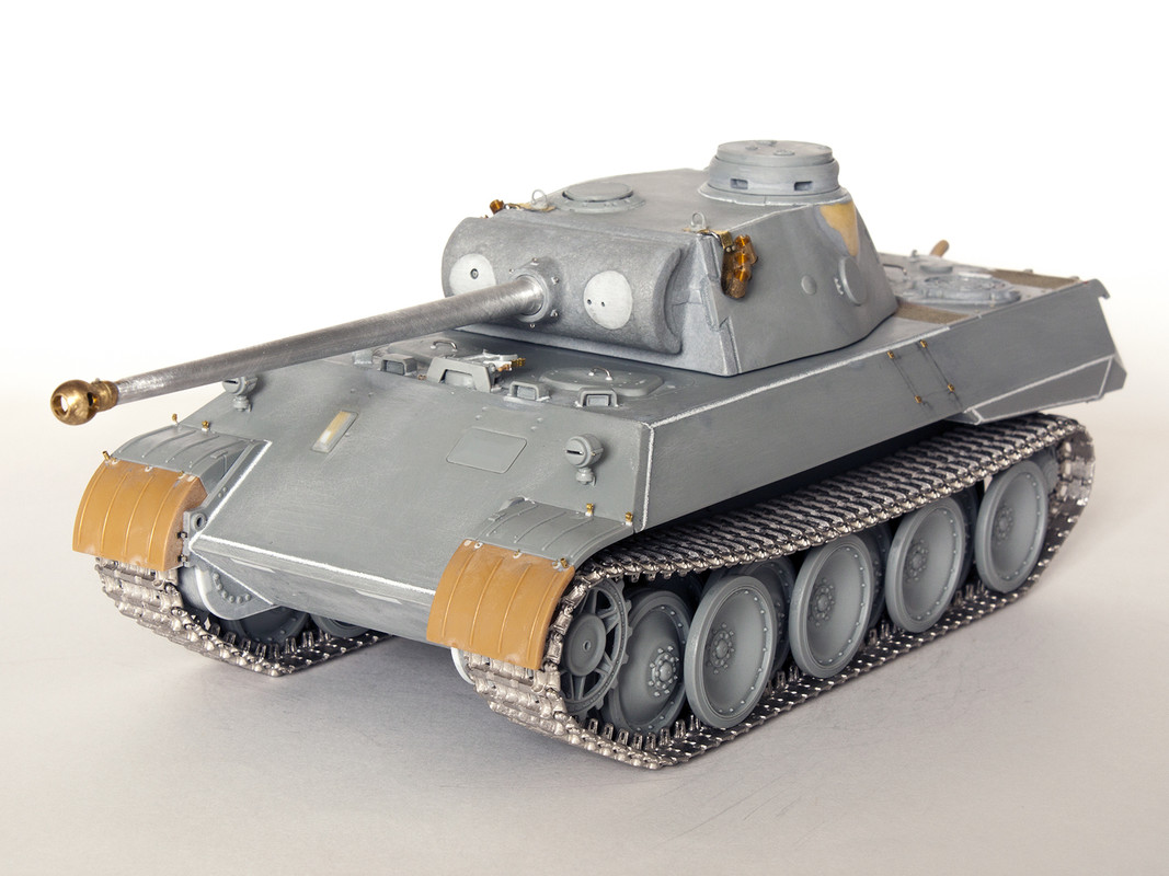

Крышка комбашни скважины по другому.Рымы нм плиты надо бы потоньше нмв.Кормовая  крышка люка башни  без скважины.
KaisДата: Четверг, 07.05.2020, 10:13 | Сообщение # 33
Сообщений: 624
Репутация: 223
А вот и нет smile Ну вернее, косяк есть, но не в этом.
Как раз-таки люк ком.башенки позиционирован так, как на прототипе (его точка крепления), и на виде сверху довёрнут как надо.
НО, есть какая-то особенность размещения ком.башенки на прототипе, либо собственно окошки не так расположены на ней, как на ком.башенках машин производственной серии - не могу сказать.
Поэтому, при виде сзади окошко не в том месте. При виде спереди - всё как надо.
Люк на корме потребует шпатлевания целиком: как Вы можете видеть на фото, на нём утяжины.
Сообщение отредактировал Kais - Четверг, 07.05.2020, 10:13
79154887925Дата: Четверг, 07.05.2020, 11:27 | Сообщение # 34
Сообщений: 529
Я имел в виду что скважина дальше от края крышки,окошки ком башенки нормально расположены ,не понятно в чём Вы видите ненормальность,а вот на модели слишком низко.
KaisДата: Четверг, 07.05.2020, 11:37 | Сообщение # 35
Сообщений: 624
Репутация: 223
А, Вы в этом плане. Да, я согласен. Она смещена к центру сильнее. Попробую подрезать аккуратно и перенести. Главное обечайку люка будет конечно не повредить.
В данный момент шпатлюю утяжины на деталях башни и укладываю сварной шов: Виктор совершенно прав, "канала" всё-же не образуется такого глубокого.

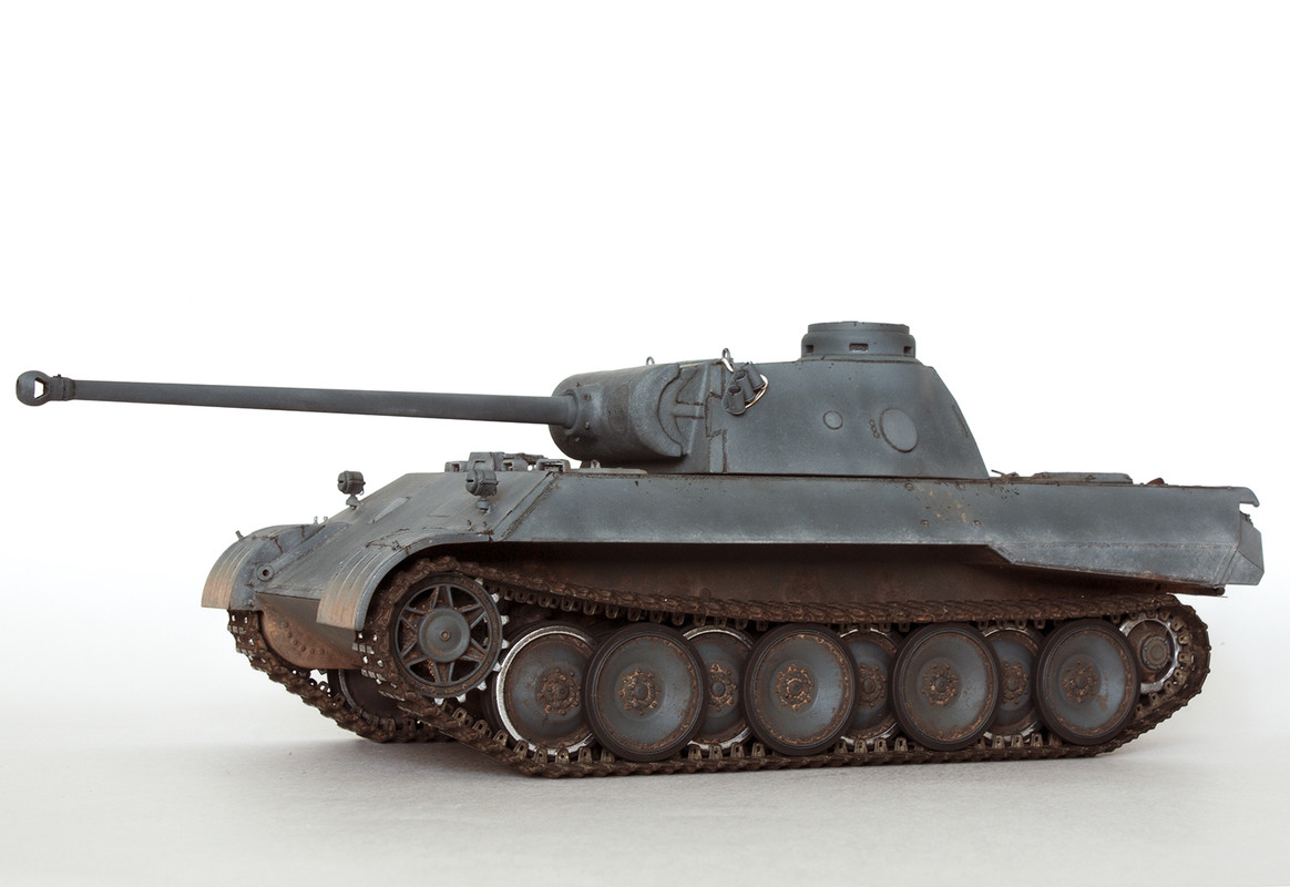

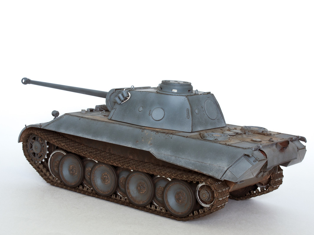

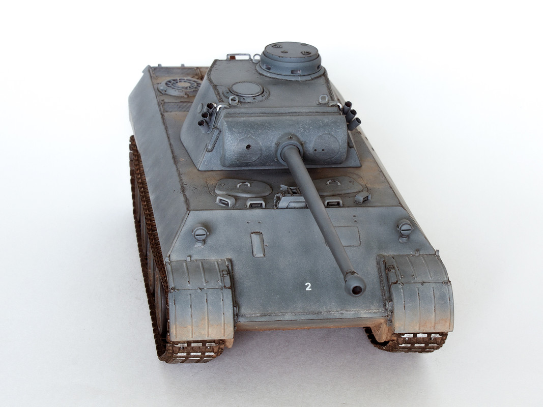

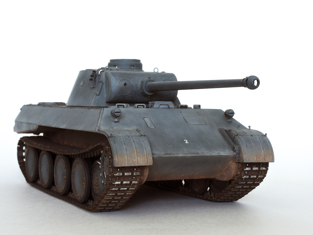

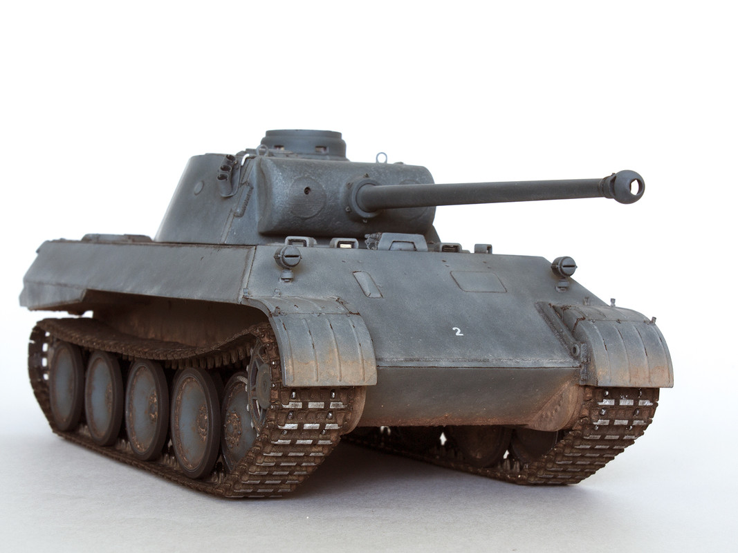

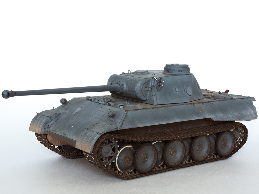

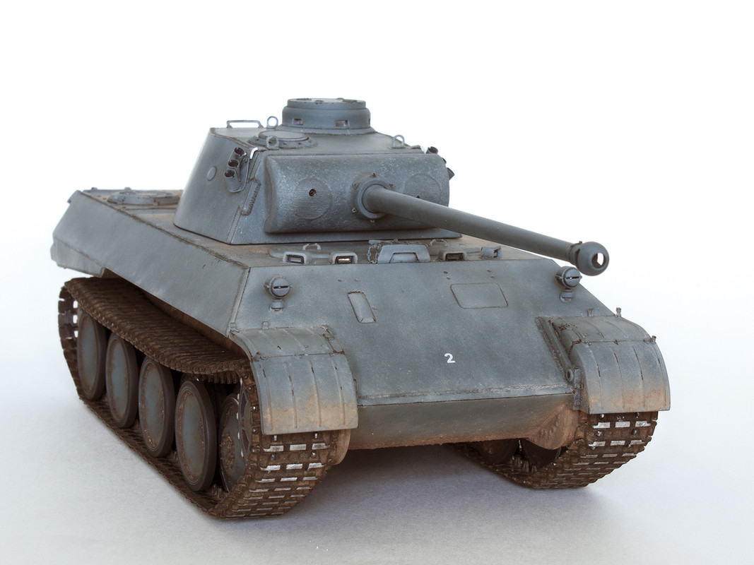

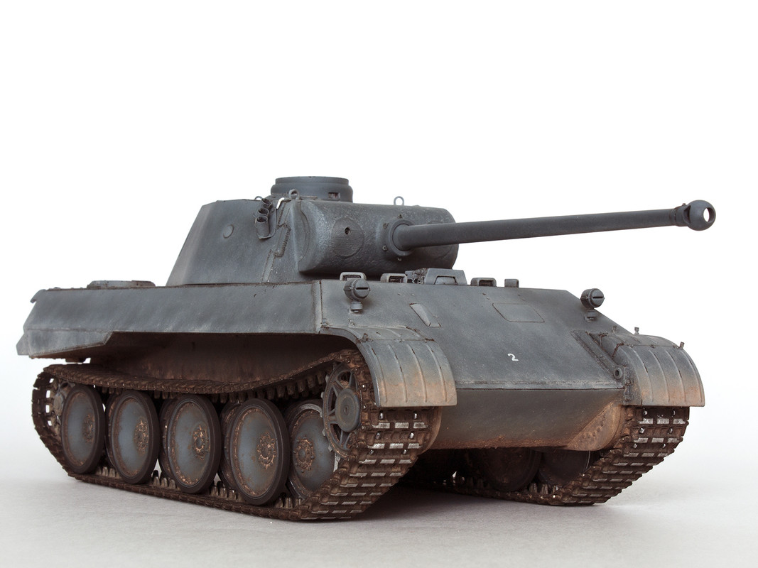

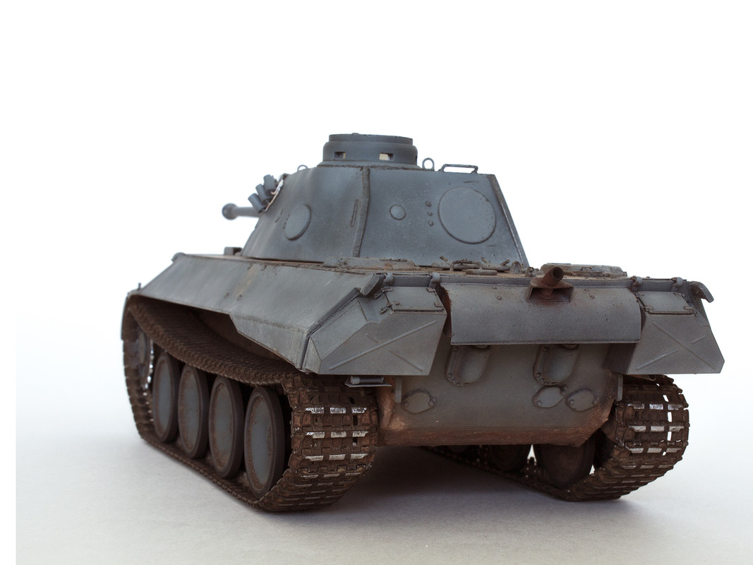

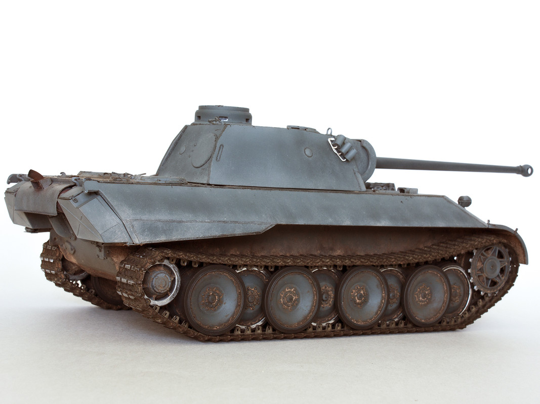

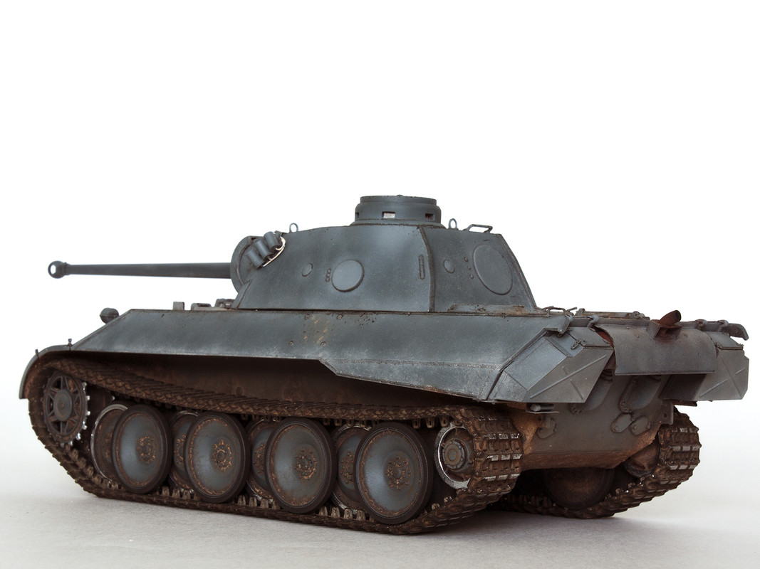

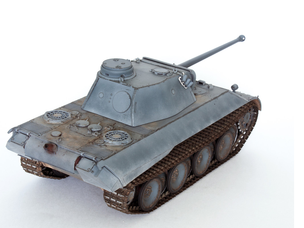

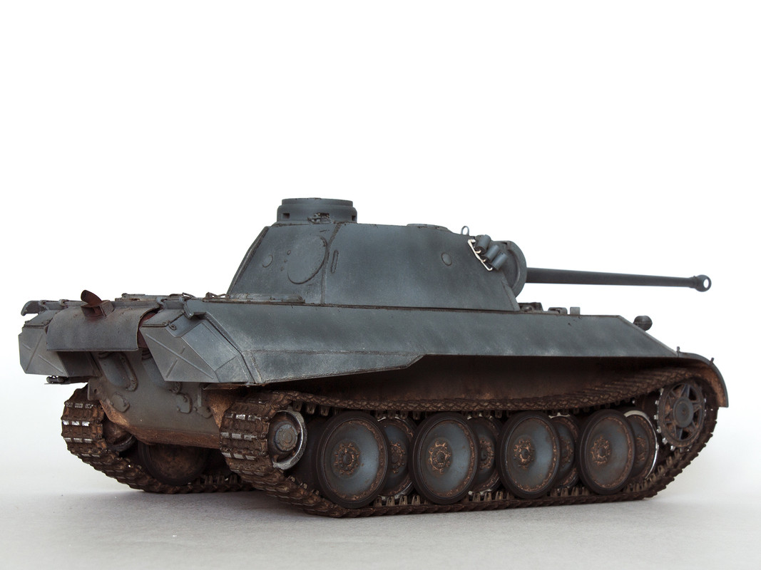

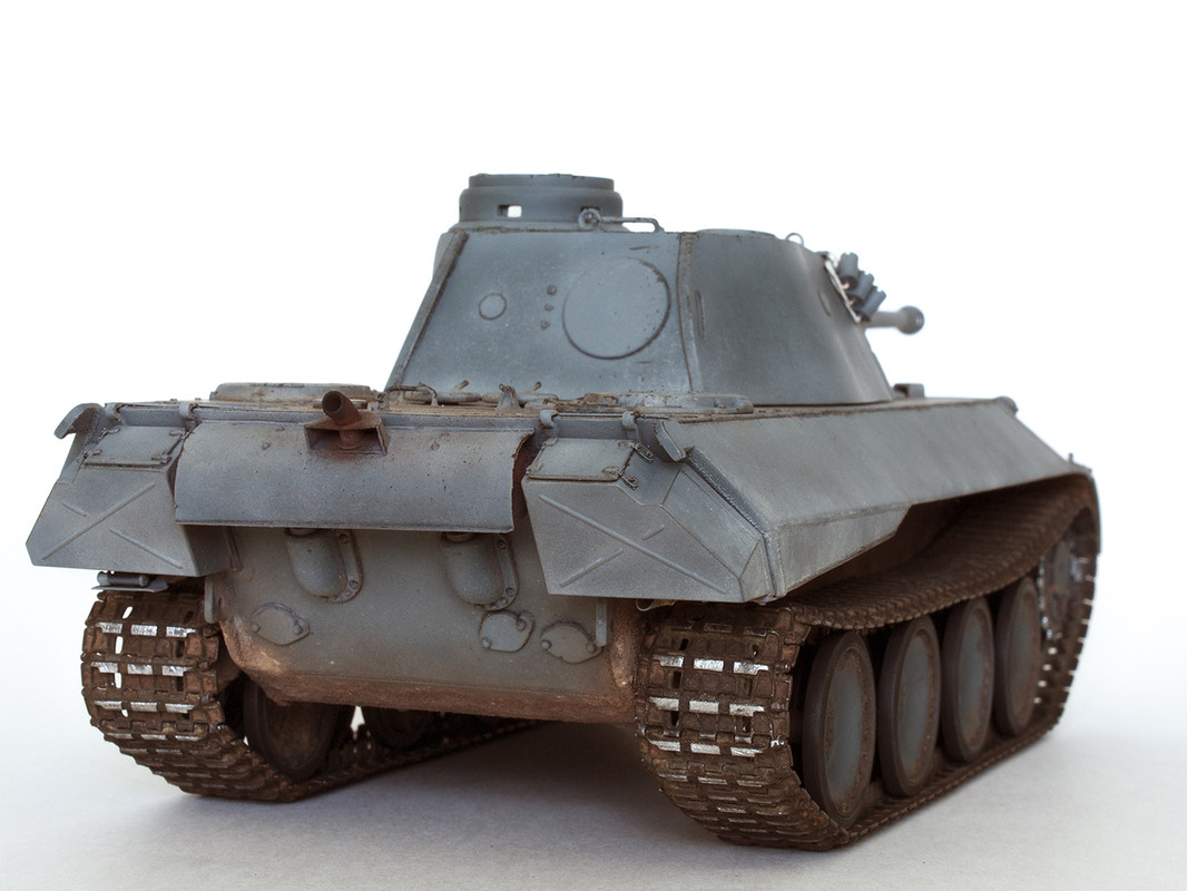

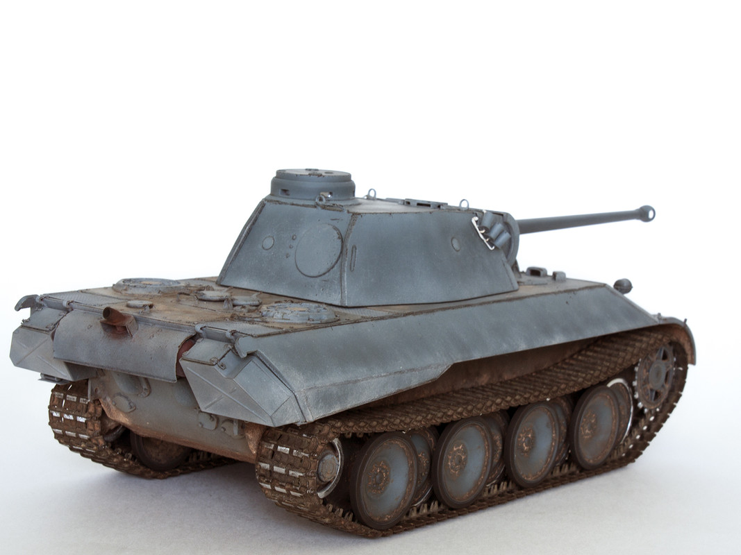

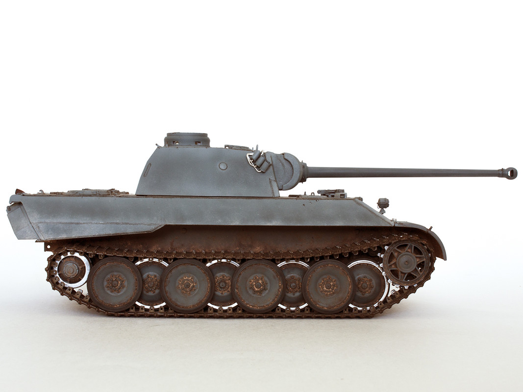

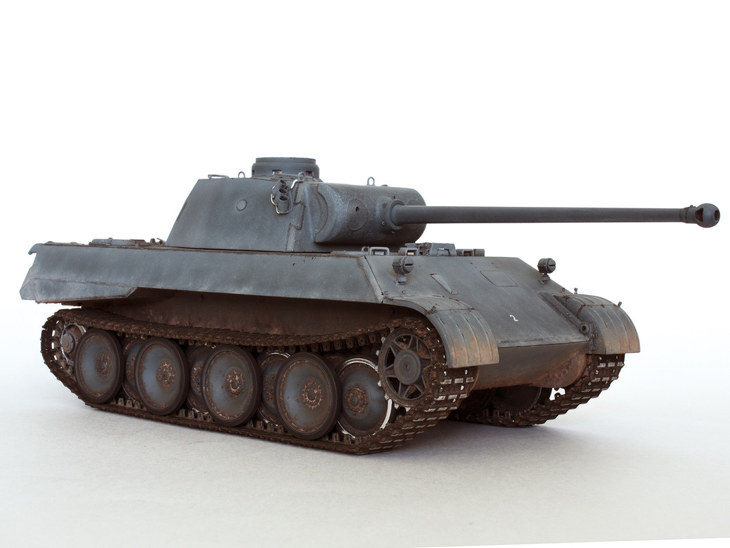

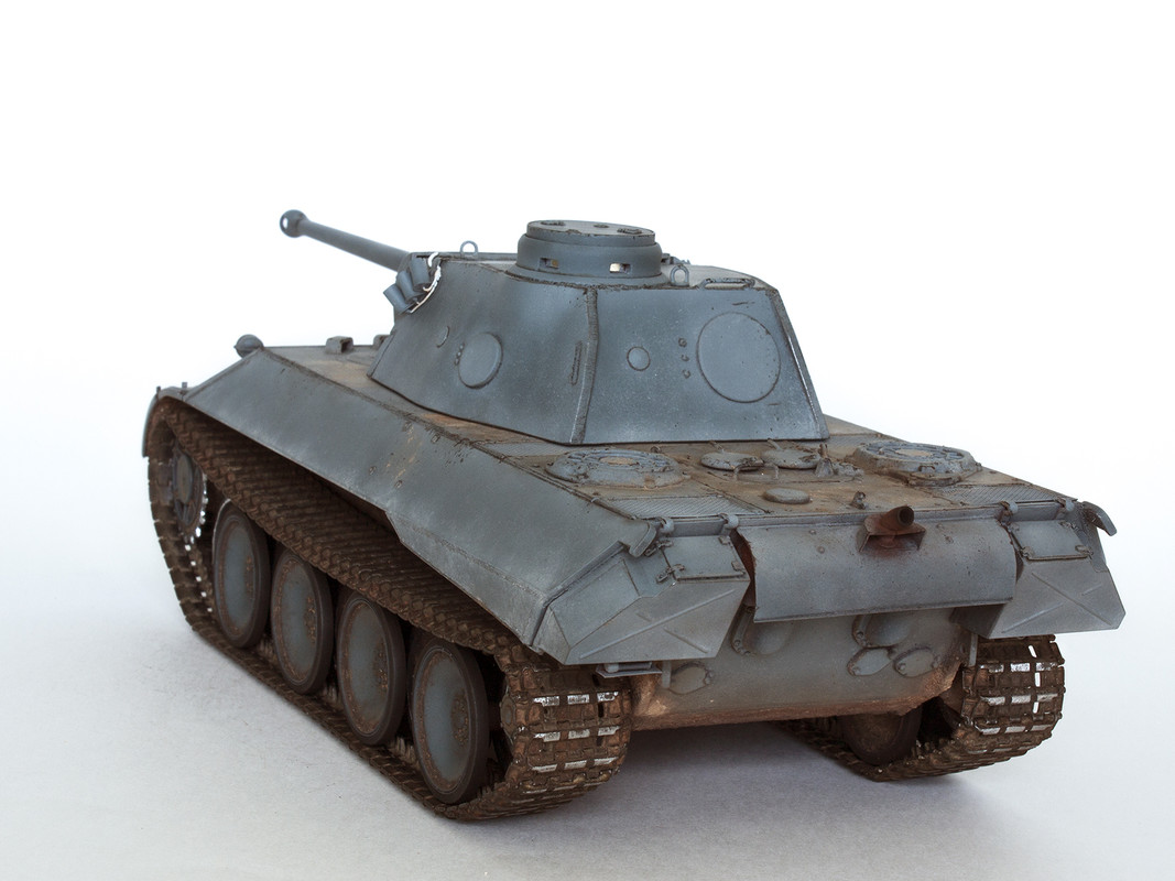

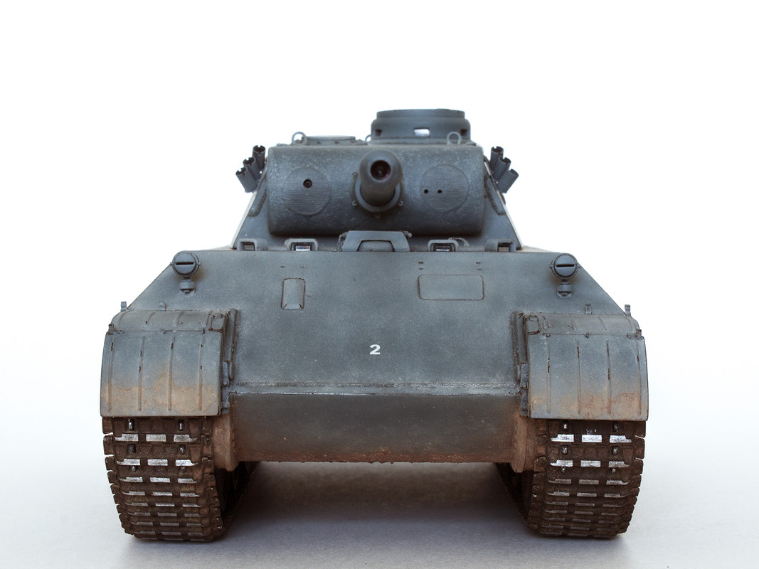

KaisДата: Вторник, 16.06.2020, 17:42 | Сообщение # 36
Сообщений: 624

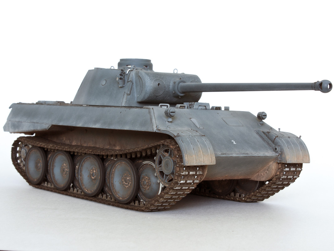

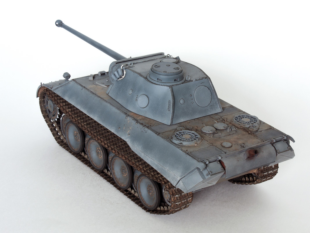

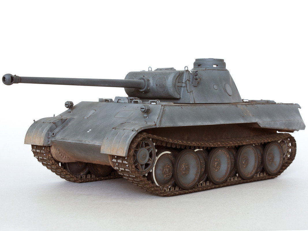

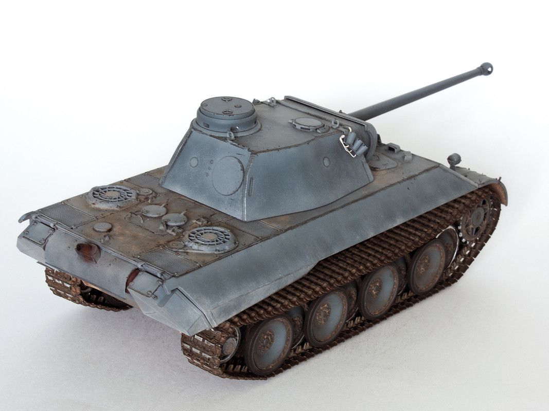

Репутация: 223
Коллеги, к сожалению разместить целиком статью не представляется возможным из-за ограничений форума, но хотел бы хотя-бы представить результат стройки и поблагодарить Коллег c форума Panzer35: 79154887925, Tolkalin, Владислава Белинского и конечно же Виктора Ухова a.k.a. Vitek, своевременно указавшего на многие недостатки и ошибки, а также – детали конструкции данной машины, которые я не увидел сам.
Мои доработки думаю будут видны на фото.
ДокторДата: Вторник, 16.06.2020, 20:09 | Сообщение # 37
Сообщений: 951
Репутация: 52
Пыль на бортах корпуса и башни хороша. Не расскажете, как и чем рисовали?
С уважением, Александр.
KaisДата: Вторник, 16.06.2020, 20:25 | Сообщение # 38
Сообщений: 624
Репутация: 223
Виктор, Доктор, спасибо!
Конечно думаю есть нюансы по матчасти, однако - пока имеем что имеем.
Доктор, подскажу. По модели я написал целую статью, в том числе и о том, какая химия применялась, но форум почему-то её не принимает, каждый раз
получается длинный текст...
Пыль делал средством AK 015 Dust Effect. Там не только им конечно, местами адресно применялось АК 017 Earth Effect, и немного масла.
Перед этим - слегка-слегка в местах, где будет точно ровный тонкий слой "пыли" - жидко разведённым тамиевским Buff и Flat Earth (акриловыми).
АК 015 надувал аэрографом (дул -0.2 соплом, хотя лучше чуть по-больше сопло, просто призакрытое), чуть интенсивней по нижнему срезу корпуса, менее - по верхней части. Давал высохнуть. А затем, кистью средней жёсткости круглой (распушённой довольно-таки) смоченной в Ammo Mig Odourless Thinner как-бы растушёвывал равномерные слои по машине, создавая неоднородности её накопления.
Это всё делается по матовому лаку TS-80, ДО пигментов, как первый так сказать уровень. Что здорово - этот эффект держится очень прочно, и в отличие от пигмента, который даже если фиксировать тиннером+фиксером в соотношении 50/50 - может остаться печально известная "кромка" - здесь такого нет.
Потом где-то усилил пигментом, где-то аэром прошёлся как раз вот тем самым АК 017.

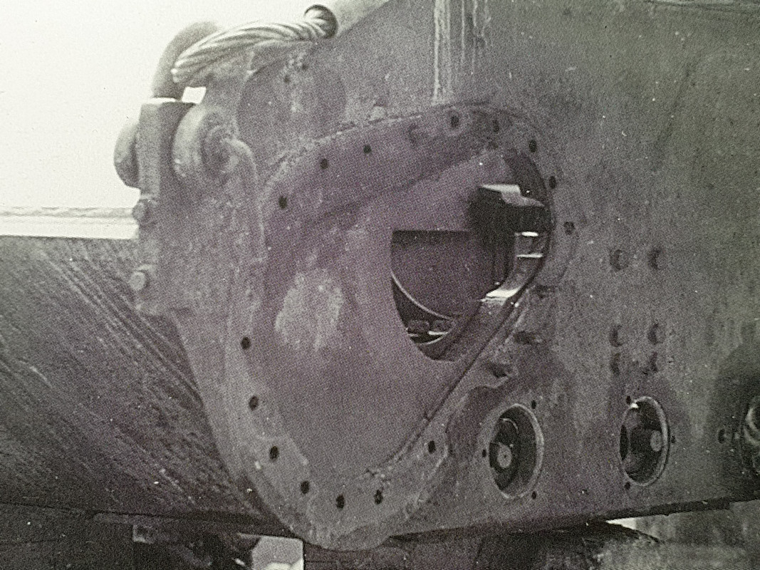

KaisДата: Среда, 01.07.2020, 22:45 | Сообщение # 45
Сообщений: 624
Репутация: 223
Коллеги со Скалы добавили вот такое фото:
Есть мнение, что машина бронировки перед редуктором не имела...
